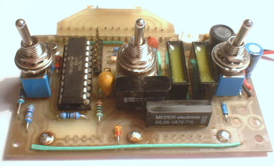

(#) deguss hozzászólása Jan 31, 2010 /
Egy újabb utánépítő képei. H.Z.
Megj.: a stiroflex kondiknál nincsen jobb, ezek nem olyan jók...
