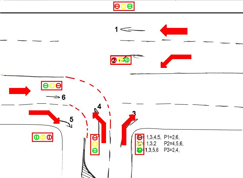

A mini kereszteződés alatt LED-es lámpákat értek; programozáshoz és egyéb ilyen bonyolultabb dolgokhoz nem értek, elég kezdő vagyok (8.-os)
A 3 féle mód alatt azt értem, hogy 3 féle állapotba hozhatók lennének a lámpák, azaz 3 félén tudnának világítani (ugye a megengedett haladási irányok jelölése és az "ütközések" kivédése érdekében).
A váltakozás lehetne automatikus is, aminek a cikusideje manuálisan állítható lenne és esetleg manuálisan is lehetne állítani végszükség esetén. A váltásokkor a sárga lámpák felgyulladása pozitívum lenne. És később még lehessen bővíteni is akár. Ha valamit nem írtam le, de még fontos, akkar szóljatok! Ha gondoljátok, a kereszteződés vázlatát be scannelem és belinkelem a képet.

A vázlatot beteszem mellékletnek.
(#) Norberto válasza Zoszko hozzászólására (») Jan 18, 2007 /
Valóságban az első és a harmadik mód balesetveszélyes lenne...így is kell a tervezet?

(#) Frankye válasza Zoszko hozzászólására (») Jan 19, 2007 /
Norbertonak igaza van, de a kereszteződés biztonságossá is tehető, ha az alábbi képen lévő kiegészítésekkel látjuk el.
(A vastag, piros nyilak a kötelező haladási irányt jelölik, míg a piros téglalapok jelzőlámpk. S - minthogy a hatályos KRESZ szerint az új építésű kereszteződésekben - minden színnek a jelzőlámpán egyben az irányt is kell jelezniük, ha nem "telizöldek", ezért a lámpákba belerajzoltam a "nyilakat" is.)
Így viszont már "kicsit" bonyásabb a dolog...
De ha még meg akarod cifrázni, akkor kell egy "villogó sárga" mód is. Sőt, a táblákról se kéne elfelejtkezni! ("macisajt, STOP, köztelező haladási irány, főútvonal, stb.)
(#) Zoszko hozzászólása Jan 19, 2007 /
Frankye a 4-es nyíl egyel feljebbre kéne, hogy mutasson mert így, ahogy te rajzoltad szembe vezeted a forgalmat!
(#) Norberto válasza Zoszko hozzászólására (») Jan 19, 2007 /
Nyilván nem direkt rajzolta így Frankye, de a lényeg, hogy érthető, mit szeretne :yes:

Húúú! Na Frankye a rajzod énis megértettem természetesen. Last Scout gyalogos lámpák nem lesznek. A programozáshoz már írtam hogy nem értek, a sárga villogást már amúgy belevettem de azt lehet hogy csak Norbertonak mondtam. A külön ideig világító lámpákon viszont nem gondolkoztam még..........
