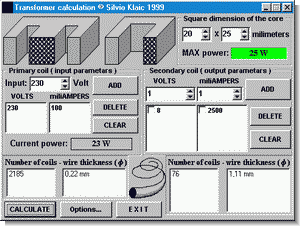

(#) Hodinka válasza (Felhasználó 13571) hozzászólására (») Feb 7, 2010 /
Üdv köbzoli!
Próbáltam feltelepIteni a trafóméretező progit de sajnos nem jön össze,az antivirusom virusként ismeri fel,és automatikusan törli,neked jól működik,eleinte nem volt hasonló problémád vele?
Én a képen láthatót használtam mostanáig,csak nemrégiben újratelepItettem a Windows-t,és azóta ugyanez a probléma lép fel,nem tudom mi lehet a baj pedig az antivirusom a régi,töbször is letöltöttem már,újra meg újra telepItem,de reménytelen,amúgy meg nagyon jó program,már jó néhány trafót áttekertem a segItségével és még eddig nem volt rá panasz,ha esetleg tudnál,vagy valaki tudna valami hasonló jó letölthető programot,azt nagyon meg köszönném.

Nekem van egy olyan progim, hogy Elektronikus svájcibicska. Ez is tud trafót méretezni és még e mellett sok mást is
(#) djgombi válasza (Felhasználó 13571) hozzászólására (») Feb 7, 2010 /
Most raktam fel ma és tényleg nem vírusos.
