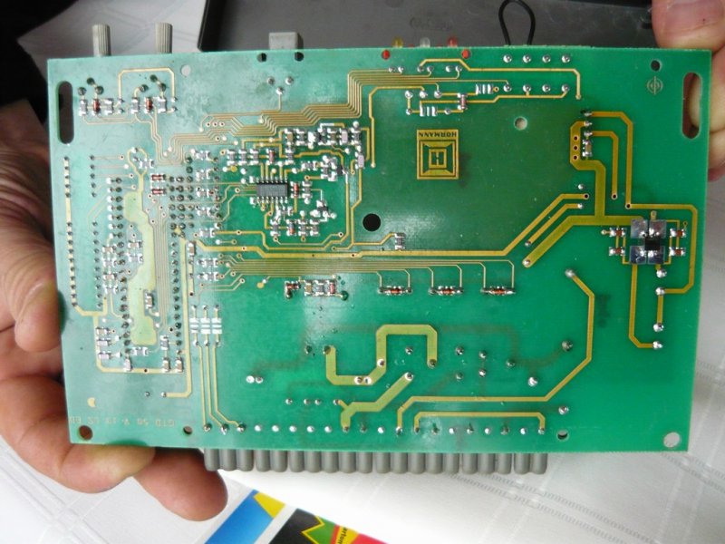

Tudnál feltenni képet a vezérlő mindkét oldaláról ? Több szem többet lát alapon , talán valakinek lesz ötlete mi lehet a baj.
Idézet: „nem nyílik, csak megpöccen egykicsit, felvillan egy pillanatra a lámpa is és ennyi.” 230 V-os garázsnyitóknál szokott lenni a motor tengelyén egy fordulatszám jeladó ami vagy Hall, vagy optikai elven működik, ha nem érzékel forgást akkor egyből kikapcsol, szóval erre a jelenségre ez lehet a magyarázat. Meg kell nézni a relé állapotát, mert valamiért nem indul a motor, ha szétszedhető akkor szerencséd van. Én 90%-ot adok a relének, túl sok hibalehetőség nincs. Milyen végálláskapcsoló van rajta (ha van rajta egyáltalán)? Hörmannék nem szeretnek közzétenni semmilyen leírást
Pár fénykép tényleg jól jönne, mert semmit nem találni erről a tipusról, vedd le a burkolatot és csinálj néhány fotót, látszódjon az áttétel is.

Csináltam pár képet, hátha segít. Várom az ötleteket.
A panel állapota alapján nem hiszem, hogy különösebb ötlete lenne valakinek. Azt írod mese szerű a működése, hol megy hol nem . Tudnád ezt esetleg kötni ,hideghez vagy melegebbhez ? Hova raktad a vezérlőt? Esetleg nem hideg tűrő valamelyik alkatrész. Első körben ez jutott eszembe a hiba leírásod alapján.
Vagy van egy kontakt hiba ami csak a hidegtől jön elő én melegben kipróbálnám, mondjuk fagyasztóspré-vel hogy előjön e a hiba.
Először is mint említettem gyári cucc az egész, a vezérlő természetesen a saját helyére csúszik be a motor dobozán, tehát gondolom annak idején is gondoltak a hidegre. Szerintem én is inkább a kontakthibára gyanakodnék. Mostanában kipróbáltam szobában és ott is ez volt a jelenség, teljes tanácstalan vagyok.
Neked természetes, hogy a helyére csúszik be, innen ezt én nem látom :miaz:. Biztosan gondoltak a hidegre is , a hidegtűrés kérdése csak egy ötlet volt részemről a leírásod alapján. Ha kontakt hibás akkor türelem játék lesz a hibát megkeresni de reméljük sikerül.
Ránézésre semmi gond nincs ezzel a vezérléssel, a relék Omron, tehát nem valószínű, hogy az a rossz. Viszont az a fölfele nyitás terhelésszabályzó potmétere nincs túl levéve? A lecsukásé középállásba van, az OK. Próbáld meg följebb tekerni és megnézni, hogy úgy mit produkál. Azt meg nem véletlen írtam, hogy a hajtást is fényképezd le, mert ha szijj áttétel van, akkor annak megcsúszása is produkálhatja ezt a hibát, ha viszont csigás az áttétel akkor 1 gonddal kevesebb. üdv

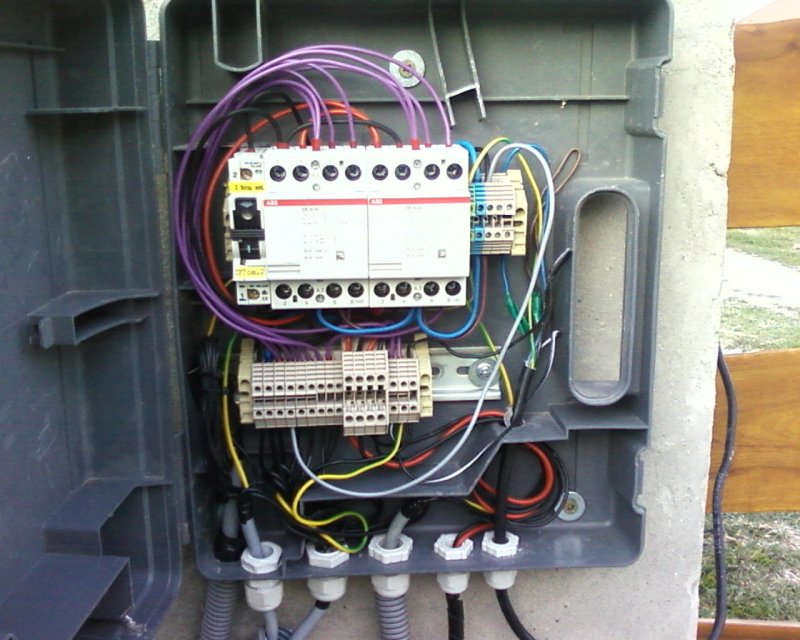

A közelmúltban én is nekifogtam két billenő garázskapu, és egy kétszárnyas kapu automatizálásának. Miután végigolvastam a fórumot, úgy gondolom én is megosztom tapasztalataimat. A két billenő kapu kész van, mellékelek képeket róla. Egyszerű láncos hajtással oldottam meg. A motor Skoda ablaktörlőmotor, a végálláskapcsolók valami gép ajtajából valók, a lánc-lánckerék biciklié, a távvezérlés adó-vevőjét készen vettem, a vezérlést egy kupac relé adja, a táp egy "gazdaságos" akkumlátortöltő , és néhány méter 20-as szögvas. A nyitási idő kb. 10s. A kétszárnyas kapunak most állok neki, erre két terv van: Az egyik a már többször emlegetett parabolamozgató motor, amiről kérdezném azokat akik használják hogy mennyire tartós, és milyen táppal adnak neki kb. 50V-ot?? A másik a hagyományos akkus fúró motorja menetes szárral, de, hogy csökkentsem a nyitási időt, ezért karos áttételt alkalmaznék.(vázlat a képek között) Így az "A" pont elmozdulása kisebb, ezzel csökkenthető a nyitási idő. Persze pontosan méretezni kell. By

A végálláskapcsoló adja az irányváltást, és a végállásnál a leállítást. Mindkét irányoz 1-1 öntartó relé van.
Két másik relé adja a motor pólusváltását. (a végálláskapcsolók mozgás közbeni , míg a motor álló helyzetben van a rajzon) A rajzon nincs rajta, de van egy relé ami a távvezérlőt tehermentesíti, hogy ne kerűljön a motor árama a távezérlő elektronikába, és van egy vészleállító, ami elveszi az egésztől az áramot. Persze ez is távvezérelt . És mindez kétszer, mert két garázsajtóm van. Ez 11 relét jelent. Vészleállítóból egy van mindkét kapuhoz. Komolyabb elektronikához nem értek, bár eredetileg diódák is voltak benne , de itt az oldalon valaki rajza alapján egyszerűsítettem. De ez már kész van, igazán azoknak szól aki legalább annyira nem ért hozzá mint én. Viszont igazán véleményt a nagykapuhoz kérek (lsd fentebb), mert annak most állok neki. By

Én is elektronika nélkül oldottam meg a kétszárnyas kapunyitómat ,de rengeteg alkatrész kell hogy legyen kéznél ( :mágneskapcsoló, relék,TR ,Nagy doboz amibe belefér ,stb.)hogy ne kerüljön annyiba mint a gyári ! Raktam bele két pár infra sorompót s ha az megállít nem volt könnyű azt megoldani hogy kifelé nyisson! Após esztergált két menetesorsót ,összekombináltam a skoda ablaktörlővel és egy gyári riasztó távirányítóval, ma már ezen járok ki-be. Sok sikert a Tiédhez!
Gratulálok, szép munka! Ezt meg is tudod javítani, ha valamelyik mágneskapcsoló, vagy relé megadja magát?
