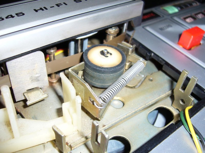

A hangtengelynek arról a végéről kellene fénykép, amihez a nyomógörgő nyomja a szalagot, meg a görgőről is.

Ahogy sejtettem. a görgő elég viseletes, benne van a szalag helye, szinte biztos nem szorítja rendesen a szalagot a hangtengelyhez. Vagy cserélni kellene (ahogy nézem, a gumi is el van öregedve), de legalább le kellene köszörülni a fellületét szép simára.
A hangtengelyen is ott a szalag nyoma, azt is nagyon finoman fel kellene polírozni
Van P800-as papírom. Az durva? Köszörülést hogyan lehetne megoldani?

A kezelési utasítás is azt írja, ami egyébként evidens, hogy tartsuk tisztán a szalagpályát, külünösen a két fejnél, a hangtengelyen, és a nyomógördőn.
A képeken látszik, hogy ezek mindennek látszanak, csak tisztának nem. Biztos jó a polírpapít, de csak finoman, karcnak sem szabad látszania. A görgőt pdig valamilyen esztergályossal lehetne leköszörültetni, nagyon fontos hogy központos legyen. Csak az lesz a hiba, hogy a görgő nem nyomja rendesen a szalgot a hangtengelyre, és a szalagfeszítés kissé kihúzza a szalagot. Ettől lehet gyorsabb, mástól nemigen.

Nagyon nem javaslom a polírpapíros (vagy bármilyen egyéb) mechanikus megmunkálást. A hangtengelynek TÜKÖR símának kell lenni. Ezt még 1000-es papírral sem...
A gumigörgőt viszont lehet érdesíteni polírpapírral, sőt én benzinnel egy kicsit meg szoktam "maratni" a gumit. A baj az, hogy erre szakszerű "javítás" nem létezik, csak a csere, mert a gumiból idővel (pár év) elpárolog az oldószer, ezért megkeményedik. Esélyed sincs, hogy vissza tudd puhítani. Tehát "az ennek már mindegy, csak javulhat" jelszóval érdemes elvégezni az előbb leírt csiszolós, benzines tortúrát. Vigyázat ! A benzin "sebbenzin" tisztaságú legyen, és NEM kerülhet semmilyen más alkatrészre !!!

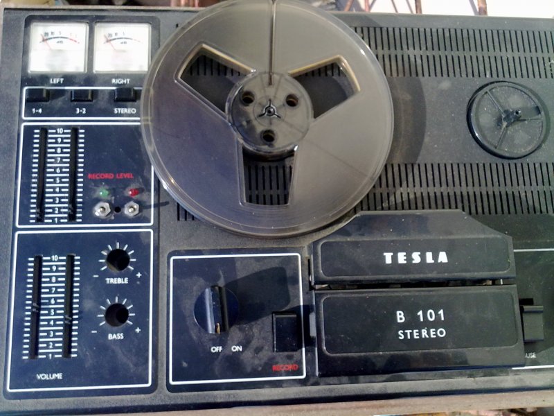

Szóval úgy ég a 90-es évek végén beállított egyik reggel haverom egy Tesla B101-el a kezében, mondván, hogy erre nekem biztos nagy szükségem van. Felhomályosításom után, hogy nem nagyon, elkezdtünk azon agyalni, hogy lehetne -e tuningolni kicsit. Aki ismeri eme remek terméket, ismeri mechanikai és elektronikai mikéntjét, annak rögtön halott ötletnek tűnik...
- ..és nem lehetne kicserélni a.....-mondja haverom. Na itt ültette a bogarat a fülembe... Ugyanis volt egy használhatatlan mechanikás Aiwa 220-as deck-em. Hirtelen elhatározásból eldöntöttük, hogy beépítjük az elektronikát /Bele is fért/ és megpróbálom hozzáilleszteni amennyire lehet az orsós technikához. Döbbenet lett a végeredmény. Ugye a 4,76-hoz gyártott elektronika félelmetes kiemeléssel rögzített az orsós szalagra. Ezt és az törlő oszcillátor tuningját sikerült megoldani. metál állásban a magnó eredeti fejével eszméletlen felvételeket tudtunk rögzíteni egy Maxell szalagra - Dolby B - C -vel akár, de anélkül is hibátlan zajszintet és frekvencia átvitelt lehetett elérni. Azután kicsit finomítva még a beállításokat és a kivezérlésjelzőt hozzágyártva állt meg a project. Az egyetlen szalagom az ezzel készített felvétellel még megvan. A magnó is valahol elásva félig... Csak egy történet volt, hogy mennyire többet lehetne kihozni egy két elfeledett kommunista blokk termékből.... Nem szídom én őket, Rengeteg tipus megfordult a kezeim között javításra, generálra. Nagyon nagy kor volt ez és a mai fiataloknak sajnálom, hogy kimaradt az életéből. Mert bizony orsós magnót hallgatni és anno figyelni a felvehető műsorokat a rádióban egy érzés és nem 'digitáliselektronikai' hallgatást jelent. Ezek így jók kicsit zajosan, kicsit torzítva... Ennyit akartam leírni, elnézést ha hosszú volt. Rendkívül örülök ennek a topic-nak.
Igazad van, hogy ezt írja, de mi az amitől gyorsabban megy a szalag?
A motor biztosan nem, mert az hogy 220 helyett 230 at kap, az biztos nem, hiszen tud menni 110, 120, V ról is, és csak a hálózati trafó leágazásait kapcsolja. Ebben is csak egy egyfázisú asszinkron motor van, és ha ez lenne a baj, a többi hasonló felépítésű magnónál is jelentkezne. A lendkerék - motor áttétel nem változott, ez sem lehet a baj. Az elektrorudi megoldása nem jó, mert a hangtengeky felső végén is csapágy van, ezzel rögzítve egy kengyelhez, amint a képen, bár rosszul, de látható. Az is igaz, hogy ennek a gyűrűnek rögzítési nyomait nem lehet látni a szabadon álló lendkerék tengelyén. Az viszont jól látható, hogy a nyomógörgő, és a hangtengely is gázos, amíg ezek rendben nincsenek, addíg kár is tovább keresgélni Abban igaza van elektrorudinak, hogy a hangtengelynek tükörfényesnek kell lennie, a görgőnek pedig tiszta, síma, rugalmasnak. A görgő nehéz ügy, ma már nem lehet kapni, még csak hasonlót sem, erre nézve a tisztításon kívül nincs ötletem
