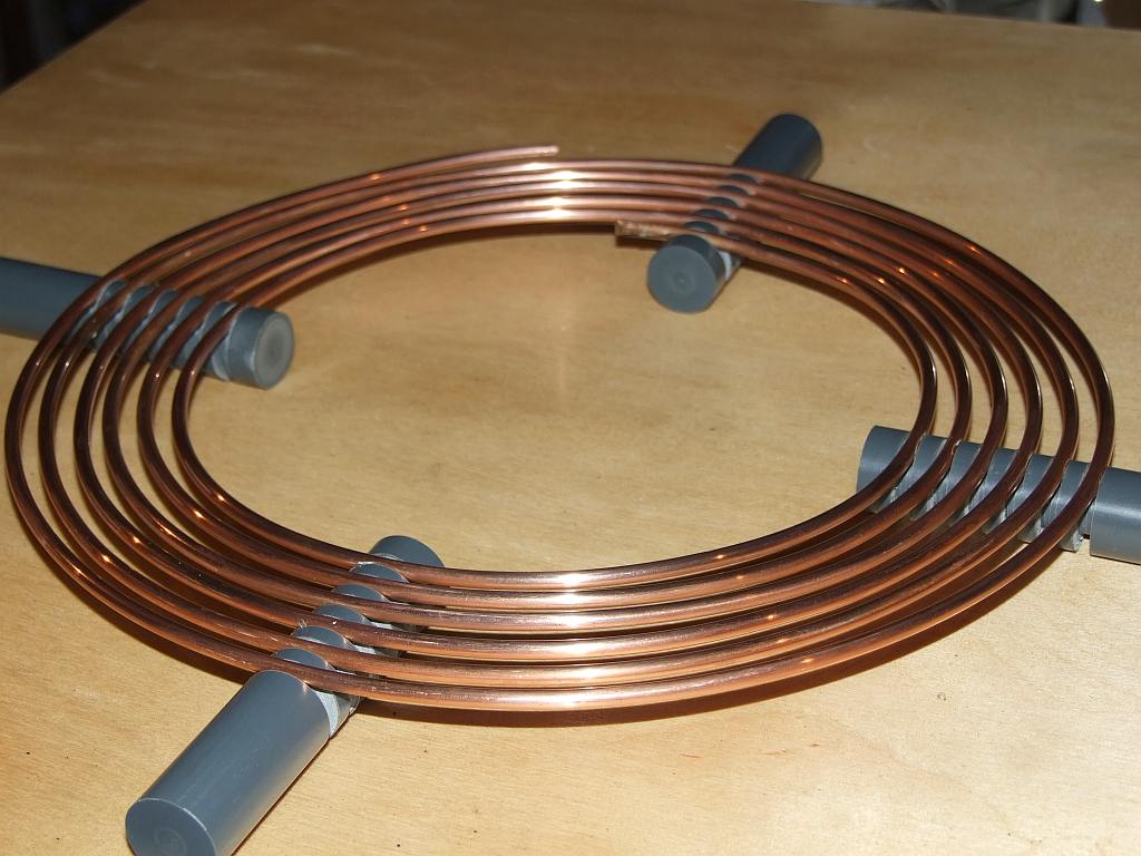

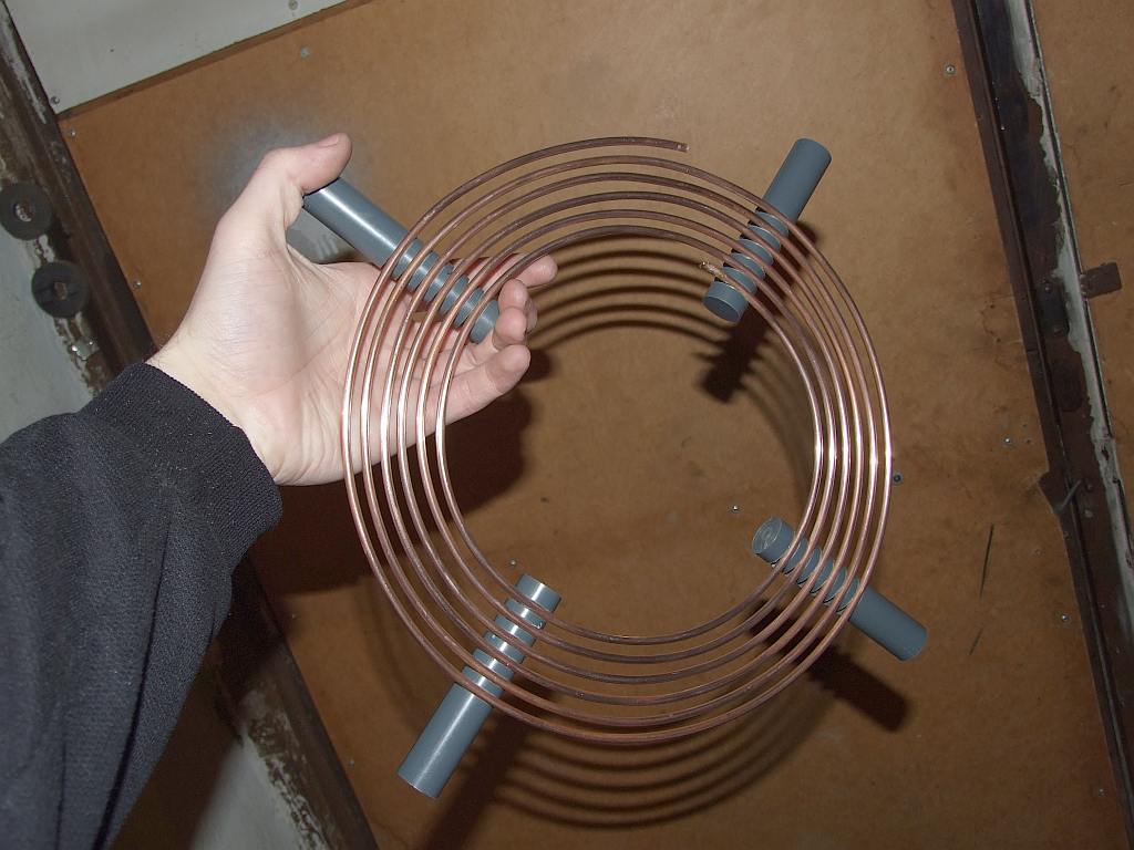

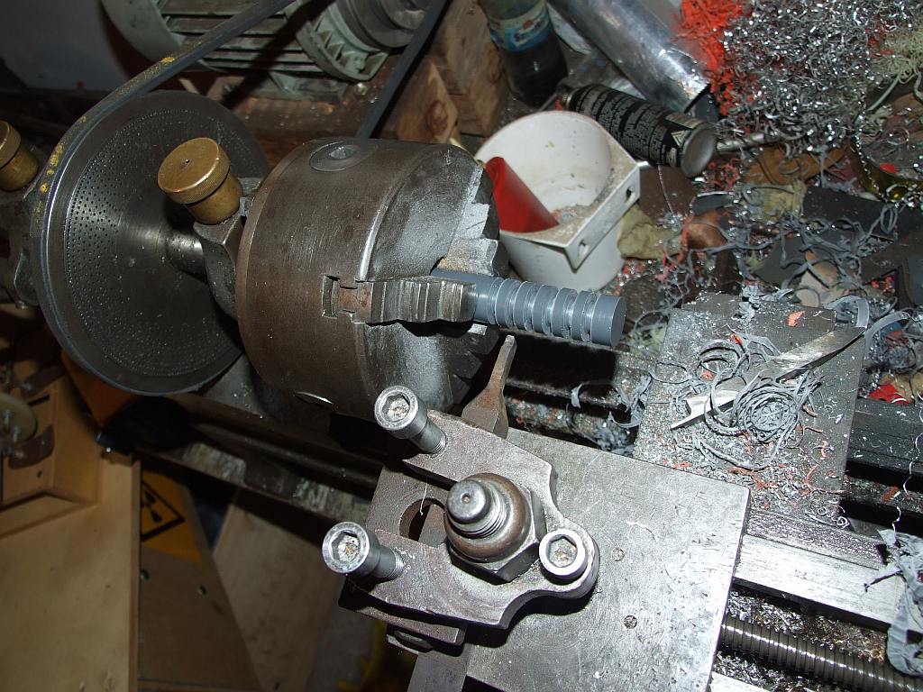

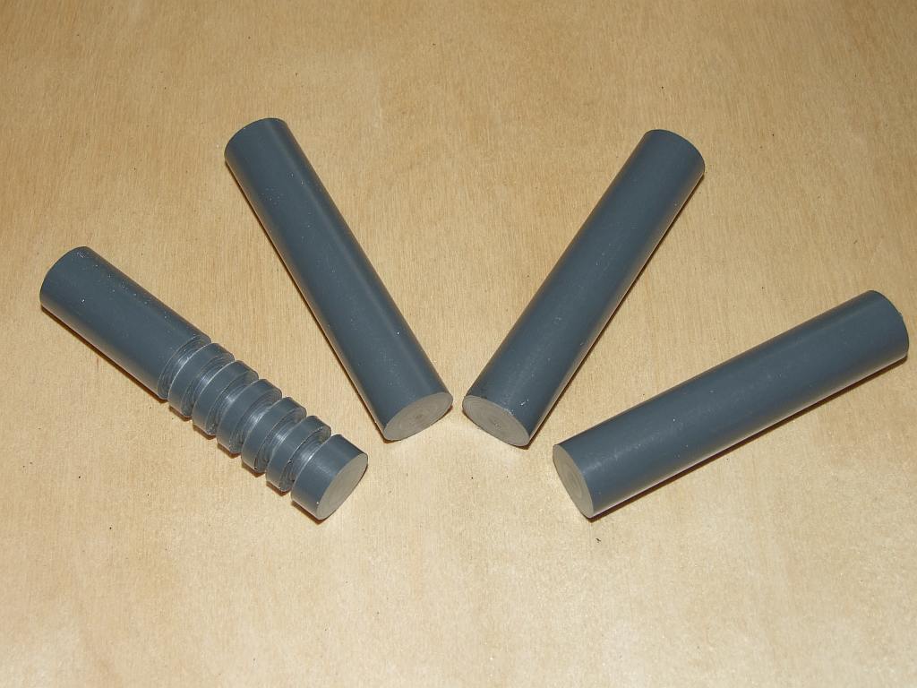

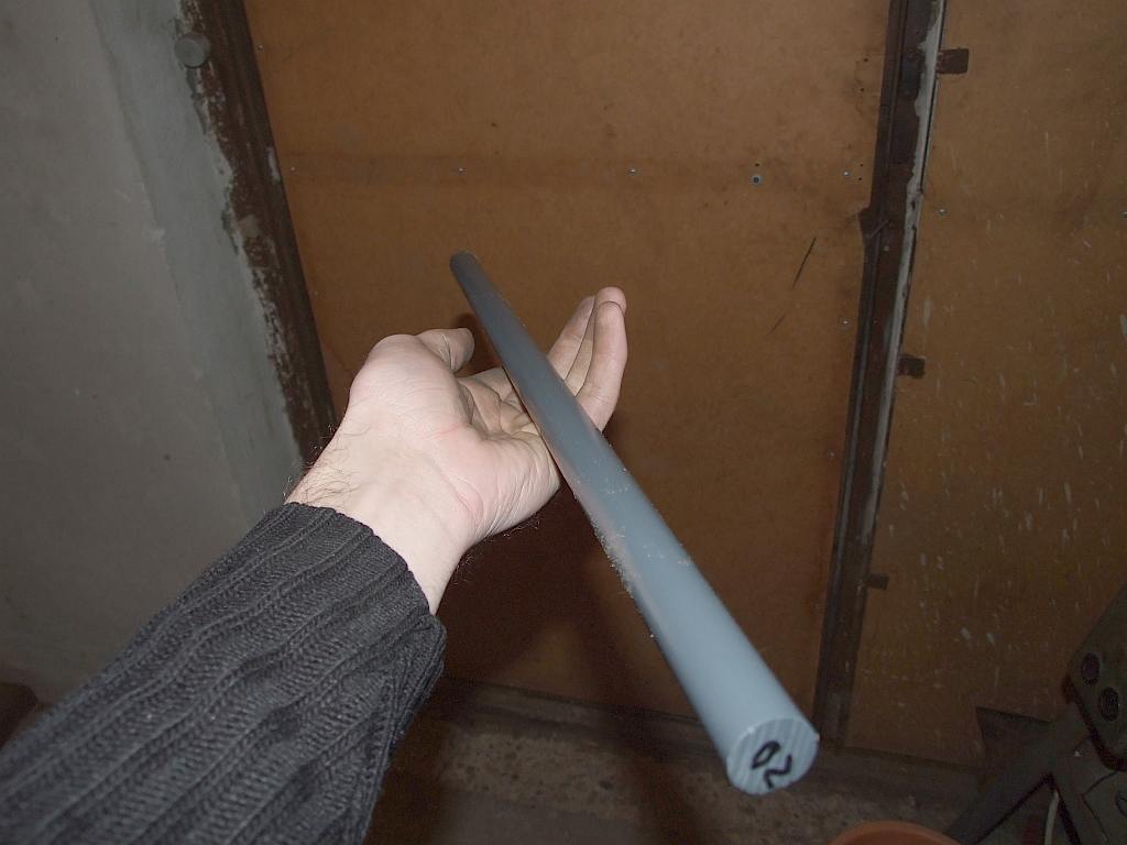

Értelemszerűen lekerekített huzalelvezetéseket kell használni, hogy ne alakulhasson ki akkora térerő a huzal mellett, hogy koronázzon. Ha ez megtörténik, a huzal el is éghet ott. Más: Ma kigondoltam egy egyszerű primer tartót, és meg is valósítottam ![]() 20-as PVC rúdból készítettem 4-es rézcsőhöz. Akár helix állásba is lehet rakni nagyon gyorsan. Ha kell, csinálhatok másnak is ilyet, elég pontosan össze lehet hozni a menetemelkedést vele.

Nem rossz megoldás a PVC rudakkal azt meg kell hagyni,egyszerű,és gyors,egyébként ezek hol kaphatók?,teljesen véletlenül én is valami ilyesmin elmélkedtem a napokban ,csakhát még nem igazán érdeklődtem a rudak felől.

Elkészült primer. 12uH, 4-es rézcső.
