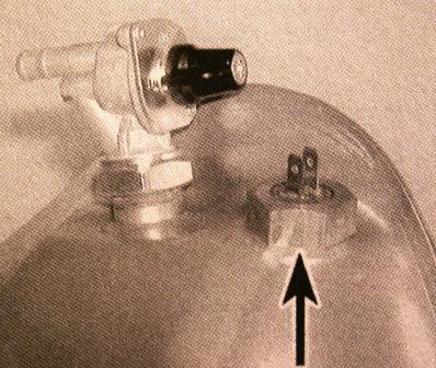

Ezt úgy kell elképzelni mint egy hőgombát az autókban.
A tankban alulról van becsavarva és a fenéktől kb 10 cm-re van az érzékelő (ez a tartalék).
Van neki két (ami megy a tankhoz) vezetéke, ezeket ha összeérintem akkor világit a lámpa a műszerfalon.
Szóval ha nincs benzinben akkor kell égnie a lámpának.
A szétvert valami az nem érdekes mert akármilyen cső lehet, ami picit lukas. az ellenállás-féleség az érdekes főleg, hogy nem gyújtja be a benzint.

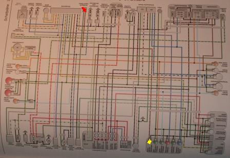

Pirossal bejelöltem ezt a valamit és sárgával a lámpát a rajzon. Talán használható.
(#) Frankye válasza rebur hozzászólására (») Feb 10, 2007 /
Tehát, ha jól értem, akkor a sárga pöttyel jelölt lámpa világít, ha a piros pöttyel jelölt "gomba" záródik.
Továbbá, ha jól értem:
Ha összeérinted azt a két vezetéket, ami a "gombába" van bekötve, akkor világít a lámpa a műszerfalon. Ez a lámpa jelzi, hogy üres a tank.

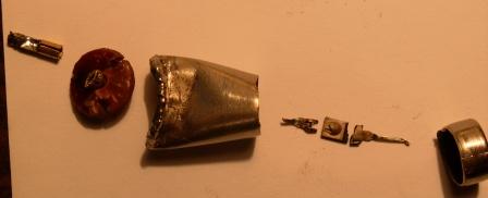

(#) rebur válasza Frankye hozzászólására (») Feb 11, 2007 /

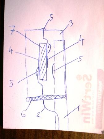

Addig a mondatodig, hogy -ez a lámpa jelzi, hogy üres a tank- jól érted. Biztos nincs mozgó alkatrész. A pici lukak azért lehetnek, hogy szűrje a koszt vagy csökkentse a benzin áramlását és bejusson az érzékelőhöz.
Próbáltam rajzolni (nem tudok) hátha segít.
+ még képet iderakni.
A 7-es a lényeg (ez van 3 fele törve). Ez egy műanyagnak kinéző dolog aminek a két oldalán bevonat(4) van.
Úgy gondolom, hogy a 7-nek benzinben megnő az ellenállása ezért szigetel, szárazon pedig csökken ezért vezeti az áramot.
szóval:
1 ez egy "v" lemez ami tart mindent kb 10 cm
2 vezeték
3 maga a ház, ez látszik szétvágva összenyomva
4 fémes bevonat
5 forrasztás
6 szigetelő fenék
7 a képen fekete (eltört) valamilyen anyag.
Hú, megpróbálok értelmes lenni
(#) Frankye válasza rebur hozzászólására (») Feb 11, 2007 /
Aha! Értem. Ez esetben valószínűleg helyes az a feltevésed, hogy ez egy olyan anyag, aminek az ellenállása drasztikusan változik a benzin (esetleg a nedvesség?) hatására.
Sajnos, ilyneről (ilyen anyagról) még nem hallottam, legalábbs olyanról nem, amit autóiparban használnának. Ez persze nem jelenti azt (korántsem), hogy ne létezne...

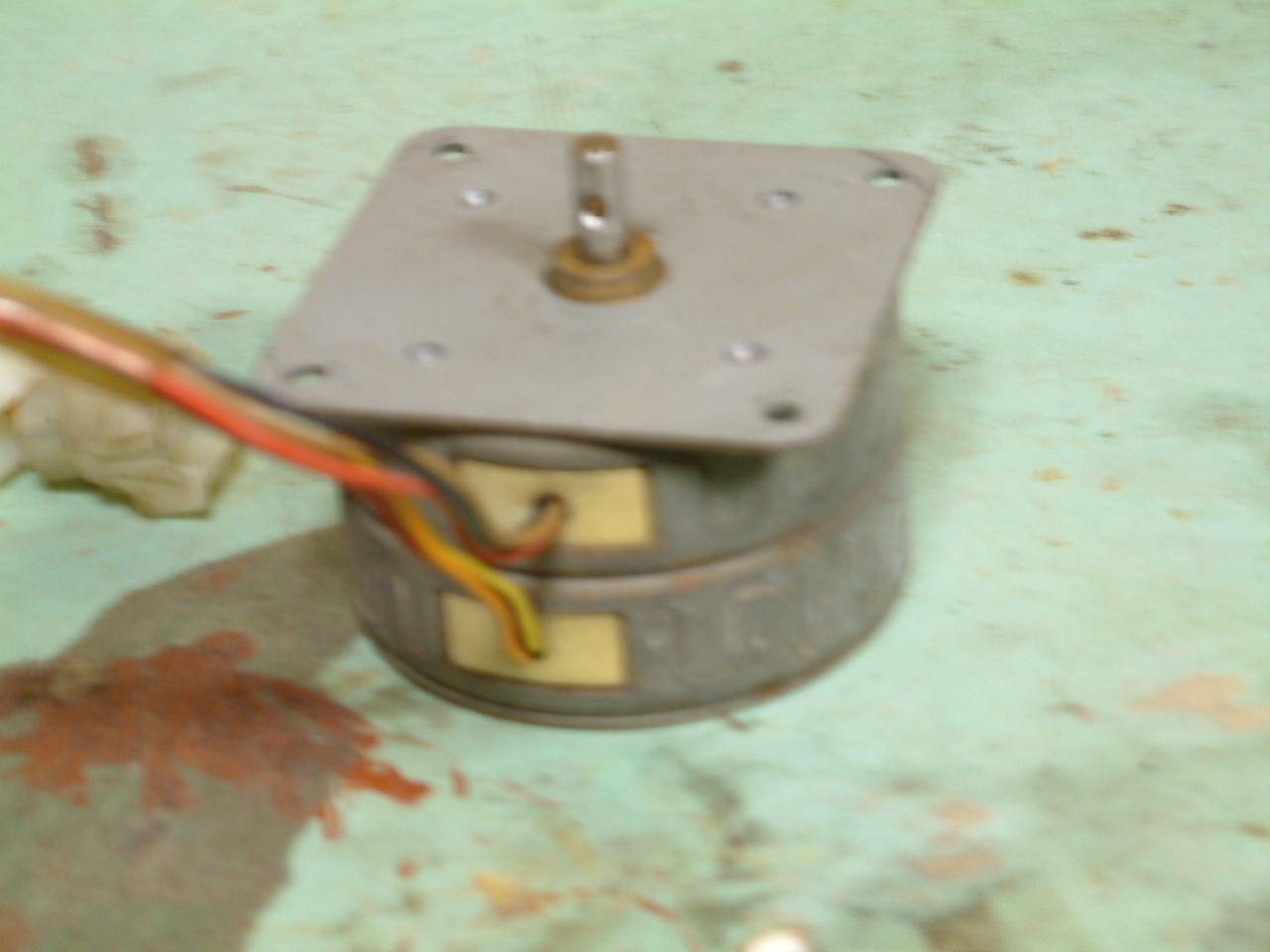

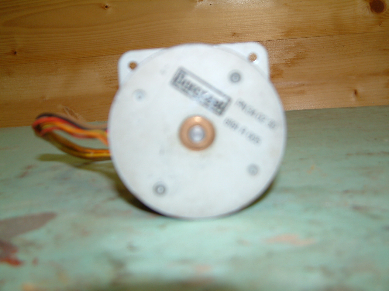

Sziasztok. Megtudná mondani valaki hogy milyen motor lehet a képeken? És hogy mire jó?
Sajnos semmi irás nincs rajta azon kivűl amit láttok.
Azért ha valaki felismeri lécci segítsen.
(#) Müszi válasza amex hozzászólására (») Feb 19, 2007 /
Léptetőmotor sztem.
(#) pbalazs válasza Müszi hozzászólására (») Feb 19, 2007 /
Igen, az.
(#) Hujikolp válasza amex hozzászólására (») Feb 19, 2007 /
ezt véletlenül nem nyomtatóból szedted ki? nagy valószínüséggel léptetömotor lesz valaminek.
(#) ZLED hozzászólása Feb 19, 2007 /
Tudomásom szerint ez egy léptető motor.
Ilyeneket használnak a floppy meghajtókba.
Keresek majd valamit a felépítésükről.

És hogyan müködik egy ilyen léptető motor?
Ez valamikor egy játék automatában volt 4 társával együtt.
Milyen feszültségről müködhet vajon ez?
Mert rá irva nincs.
(#) Balázs válasza amex hozzászólására (») Feb 20, 2007 /
ZLED már adott a működésükről egy linket:
http://www.hobbielektronika.hu/forum/topic_hsz_67561.html?highlight=1#67561
De nem olyan egyszerű ezt meghajtani. Szép sorban, egymás után kell a tekercseket gerjeszteni, hogy odavonzza a forgórészt, úgy praktikus, hogy a frefvenciát és a forgásirányt lehessen változtatni. Meg lehet oldani PIC-cel, vagy számlálóval és FET-ekkel.
