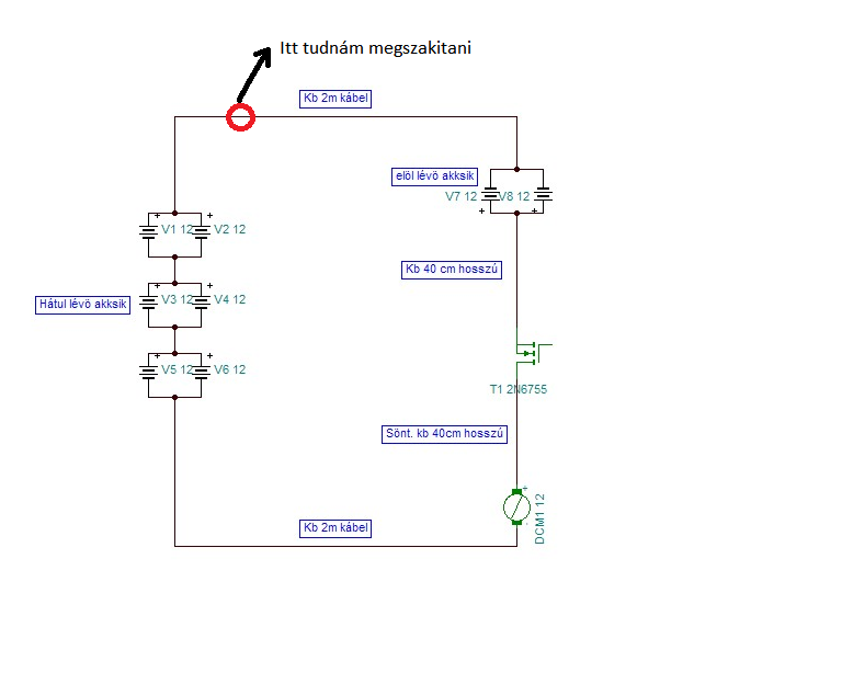

A kézifékes ötlettel annyi a baj hogy sokkal hátrébb van mint az elöl lévő akksik és a vezérlő.Plussz x méter kábel kellene hozzá,az meg megint nem a legideálisabb. A hátul lévő akksikbol megy egy kábel az elöl lévő akksikba.És ez a vezeték pont a kézifék alatt fut el.Ha ezt szakitom meg akkor az nem az igazi?Feltettem egy képet hogy mire gondolok. Mechanikus úton közel a vezérlőhöz bovdennel vagy akármivel elég macerás dolog.Akkor inkább beruházok egy kicsi könnyü és keveset fogyasztó gyáriba. Feltöltőellenállás most is van benne. Ha sikerülne megoldást találni a főmegszakitóra akkor elkezdhetném a végszerelést.Szétszedném és odaférnék az autó kábeleihez.Aztán el lehetne kezdeni kipókozni hogy hogyan is legyen a gyujtáskulcsos megoldás.
Jó lesz. Ott megszakítod, oda teszed be a feltöltőellenállást egy mondjuk 10 A-es biztivel sorba és ezt az egészet hidalod át egy mondjuk 400 A-es késes biztivel. Van olyan késes bizti ház, aminek jó nagy fogantyúja van, mint amiről az előbb írtam.
Az az igazság, ez az egész elég rondán néz ki, ugyanis, az akksik egy pontja sem földelt, ez ugye a vezérlő kapcsolástechnikája miatt van így. Be kell tenni még egy mikrokapcsolót, amit a behelyezett késes bizti fog működtetni, vagyis addig ne kapjanak a különböző tápok áramot, amíg ez a főbizti nincs bent. Különben, sorba lesz kötve velük a feltöltőellenállás. Ekkor viszont még a gyujtáskapcsoló sem kell, a főbizti behelyezésével indul minden el.

Egysima mezei hállózati 400V 400A-os késes biztositék megfelelne a célnak? Azt is meg kell vizsgálnom hogy hogyan lehet mechanikailag egybeépiteni a kézifékkarral,de igy elsőre megoldható,bár igen babra munka. Majd szép lassan elkell kezdeni rajzolgatni a kocsi kapcsolását.Márcsak azárt is hogy ne maradjon ki semmi belőle. A világitásrol és annak megosztásárol mi a véleményed?
Ha nincs mágneskapcsoló, akkor nem lehet az autót feszültségmentesíteni, de minek kellene? Ha valami zárlat van, akkor ott a bizti.
Persze, jó a mezei késes bizti. Már nem tudom, hogy milyen méretek vannak, de a legkisebb legyen. És mi van, ha nincs egybeépítve a kézifékkaral? Hát egyenlőre lehet a világítás ahogy leírtad, a 24 V-os izzókból. Aztán majd csinálsz bele LED-eset. ( egyszer... ) Én azért nem látom át annyira, hogy mi kell egy ilyen autóba, azért írtam, hogy legyen egy komplett, blokkvázlatos rajz, aztán jöhetnek az ötletek. A töltőt csak azért akarod beépíteni az autóba, hogyha mondjuk valahol elfogy az energia, bárhol lehessen tölteni? Különben, nem kellene, csak egy néhány pólusú csatlakozó, aztán otthon egyszerűen rádugod az ellendarabját és már megy is a töltés. A töltő meg mondjuk a garázsban van...

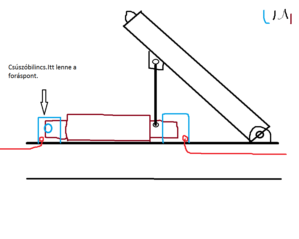

Összedoptam egy mórickát hogy én hogyan képzelem a főkör megszakitását.
Mint minden autónál,ebben is fut egy forditott U alakú vájó az utastér közepén,előröl hátra felé.Alúlrol (kivűröl) ebben futnak a fékcsövek,kábelek,és régen a kipufogócső. Ugy hejezném el a biztositékot hogy csak a késes érintkezője érjen be az utastérbe.Kivűröl a bizti másik részére csavarkötéssel csatlakoztatnám a főkábelt. A kézifékkarra felrögziteném a biztositéktartó csúszós bilincs részét és a vezetéket a kar közepében rejteném el. Mikor kiengedem a kéziféket,egy erősebb nyomással a bilincset rányomom a biztositék kés részére és már zártam is az áramkört. Igy nem lessz egy kompakt gyorsan cselkhető bizti,de nem is ez a cél.Ha egyszer kiold akkor ugyis meg kell nézni hogy mitöl. A szigeteléssel lehet hogy bajban leszek,de valahogy csak megoldható. Mi a véleményed?
Nem rossz, csak azt azért tudnod kell, hogy a késes biztire rámenő "bilincs", az nagy felületen fogja át a bizti kivezetését és pont a rajzodra merőlegesen. Így is jó, ha elég nagy az a felület. A valóságban ez a bilincs két kör alakú rugóval van megtámogatva, ezek szorítják oda a bilincs két részét a bizti kivezetéséhez. Tehát, valami ilyesmit kell felszerelni a kézifékkarra. A másik, hogy a biztik kivezetésének a széle viszonylag vékony, hogy a bilincs bele tudjon menni. A biztik kivezetésének közepe viszont vastag. Tehát, ha így akarod felszerelni a biztit, akkor a kivezetés felső széléből le kell reszelni, hogy az éles legyen, különben nem tudod a bilincset rányomni. Illetve, csak nehezen. Nem lehetne a biztit vizszintesen felszerelni? Akkor az egyik bilincs tulajdonképpen mindíg rajta lenne a bizti kivezetésén, csak mozogna, a másik meg a kézifékkar felhúzásával szakítana meg, vagyis hát távolodna el.
A szigetelés tényleg problémás...
A legnagyobb baj egyenlőra az hogy még nem sikerült beszereznem ilyen nagy biztositékot,és nemlátom át pontosan hogy és hol férne el rendesen.
Átfaragni biztos hogy átkell nemcsak a kocsit hanem a biztit is. Rajzoltam egy másik elrendezést.Itt is lehetne a biztit a fülkén kivülre hejezni és akkor csak egy függőleges kis tolókar látszódna az egészböl. Ezek a csúszóbilincsek mennyire birják a fojamatos ki-be húzgálást?Gondolom annyira nem kopik és sokáig megmarad az érintkezési felület.
Ez egész jónak tűnik. Azért azt tudni kell, hogy a biztiket, meg a házukat nem állandó ki-be húzkodásra tervezték. A befoglaló bilincs ezüstözve van, - legalábbis a régebbieknél, - ez biztos, hogy előbb utóbb megkopik. Legfeljebb, ha esetleg emiatt melegedne, akkor ki kell cserélni, de nem hiszem. Esetleg lehetne egy olyat, hogy ha kicsit húzod be a kéziféket, akkor csak mechanikusan rögzíti az autót a fék. Ha meg nagyon, akkor ki is emeli a biztit. Ezt nem túl egyszerű megcsinálni... vagy nem lehet olyat ( talán elférne... ) hogy a biztinek lenne egy külön kiemelő karja, mondjuk a kézifék előtt, vagy mögött?
