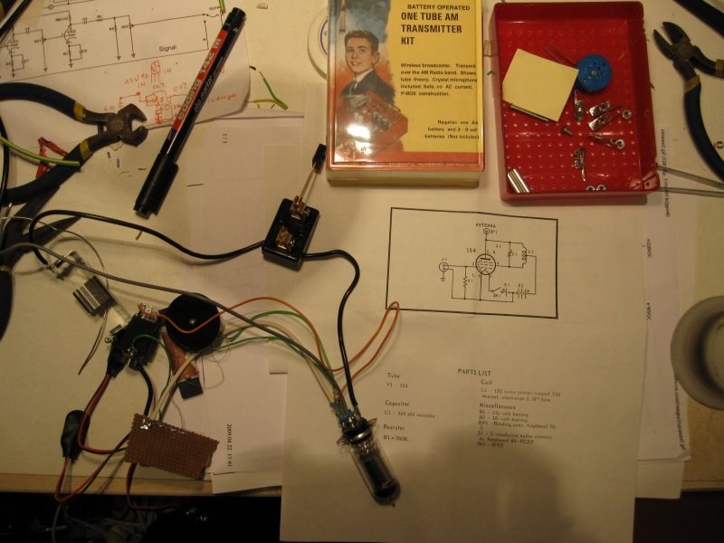

(#) magitor hozzászólása Dec 26, 2009 /
Üdv urak, karácsonxra ezt a kis kapcsolást kaptam, megépítettem igazi retró dolog elsőre indult, jó kis adó, kis hatótávval 1 méter kb, és az lenen a kérdésem hogyan lehetne ezt pár tízméterre feltornázni? Pincébe szeretnék zenét hallgatni, gyakorlatilag hegy oldalában van mélyen és már nem jut el ide semmi sem, számítógépet meg sajnálok ide tenni páratartalom miatt!
