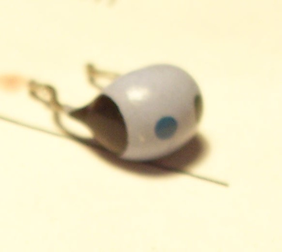

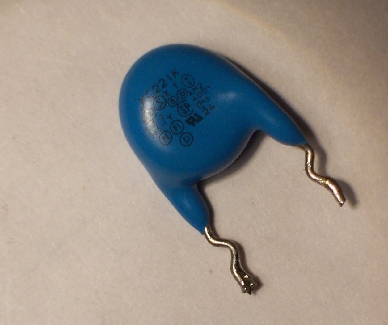

segítsetek legyetek szívesek, az alábbi alktrész( valószínűleg kondenzátor ) adatait meghatározni Nem találtam róla semmit. Ezenkívül van több kondenzátorom ami színkódos. De nem sávos hanem pl: szürke alapszín,jobb oldalt fekete, felül kék,majd zöld, pötty, bal oldalt sárga csíkkal. már kerestem de nem találtam erre semmit. köszi a segítséget.

A kék 221-es jelzésű 220pikós 400V AC-n, a többi valami mutáns
A két középső képen látható alkatrész nem kondenzátor, hanem régi japán gyártmányú induktivitás. Sajnos nincs a színkódról infóm nekem sem, de egy régi hobby-elektronika (Rádióvilág Kft.) újságban van róla táblázat.
Basszus, tényleg! Így egyszerűbb lesz
![]() A zöld-zöld-sárga: 550mH (ha az első is zöld, kb annak néz ki). A zöld-kék-fekete: 56μH.
Az első egy tantál elkó a kapacitását C mérővel lehetne meghatározni. A polaritása is egy talány.
