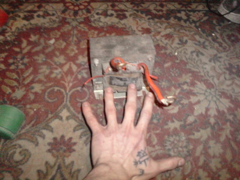

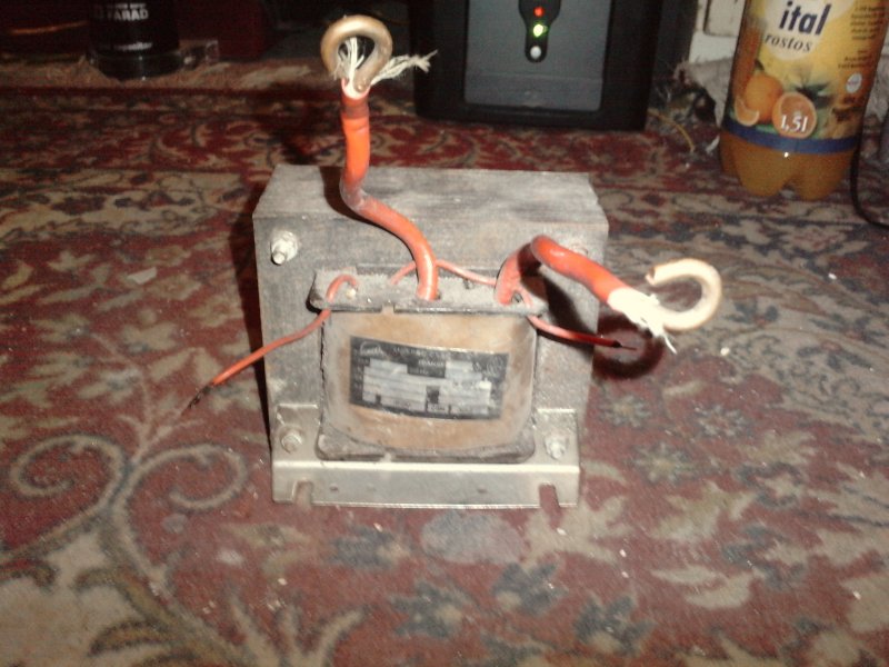

Rendben várom a rajzot de 15v nál kellene elég sok ampér mongyuk még nem anyira értek hozá de jóljön minden tanács amugy van egy ijen trafóm is de ez 6v 30ampér erre gondoltam hogy ezt lenne érdemes föltekercseltetni 2x24v-ra és 2x12v-ra it egy kép:
Az első képen van egy olyan trafó amit nem tudok hogy kell be kötni amugy 4x16volt aszem

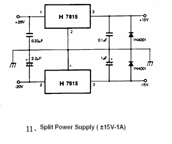

Itt a rajz. Tanulmányozzad alaposan.
A stabilizált kimenőfeszt ,az ellenállások értéke határozza meg. Adatlap alapján ki lehet számolni.Most 15 voltra van beállítva.

(#) ptesza válasza deny-g hozzászólására (») Ápr 8, 2010 /
„az elején van egy kis probléma nem tudok 10 000uf-es kondit venni sehol”
Nem baj . 2db 4700µF/50V párhuzamosan
A 78xx , 79xx IC-kel az a baj , hogy nem lehet bármekkora feszültséggel táplálni ,azonkívül többek szerint zajos lesz az előerősítő. Éppen ezért nem rajzoltam azzal..
Csak azt nem értem mi a bajod az LM317-337 párossal. Nem kerül többe , sokkal magasabb feszültségről is lehet használni , nem zajos .
