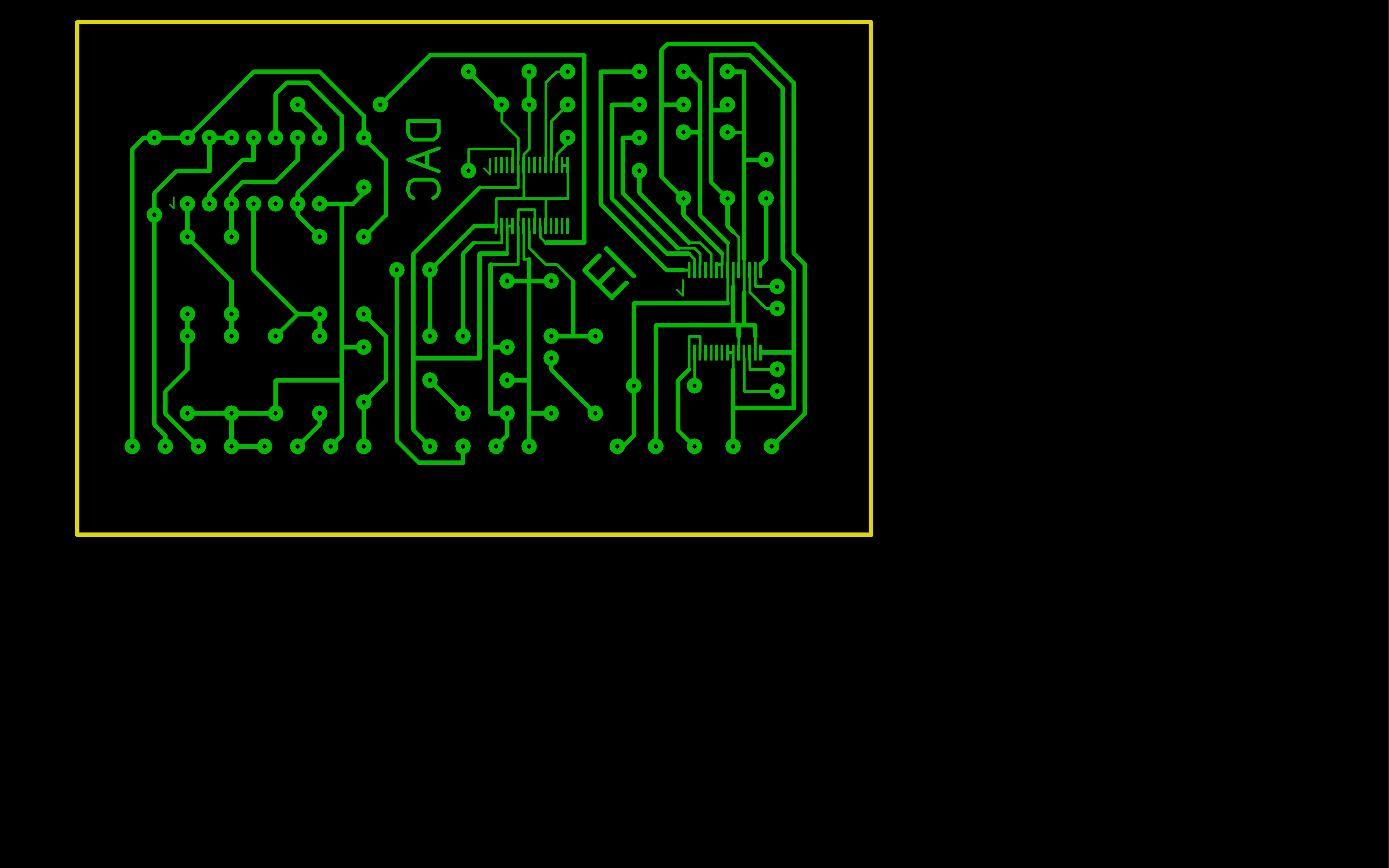

(#) petemazi válasza gb197 hozzászólására (») Ápr 12, 2010 /
Exportáltam jpg-be.

(#) gb197 válasza petemazi hozzászólására (») Ápr 12, 2010 /
Köszi a képet.
Az nézem a képen, hogy a DA csipp nem-e nagyobb (szélesebb) a kelleténél? Tudomásom szerint mindkettő ssop 28 tokozásban van...

(#) Beachway hozzászólása Ápr 12, 2010 /
Szerintem nem! Nekem a DIR TSSOP, és a PCM SSOP tokozású.Meg is mértem, és rá is próbáltam a kinyomtatott verzióra.De ha valakinek nem ilyen tokozású áramköre lenne, az jelezze és áttervezem. Nem sokból tart.

(#) gb197 válasza Beachway hozzászólására (») Ápr 12, 2010 /
Valóban, most néztem csak meg amit küldtek DIR9001-et és az enyém is tssop tokozású.

(#) petemazi válasza Beachway hozzászólására (») Ápr 14, 2010 /
Kinyomtattam a tervedet, de nem martam még ki.
Viszont papíron nézve, a pcm padjai túl távol vannak egymástól, a kettő közé befér az ic, nem ér hozzá a lába a padhoz. Megpróbálom javítani.
(#) Beachway válasza petemazi hozzászólására (») Ápr 14, 2010 /
Nekem ráér.Igaz nem sokat takar.Közelebb is rakhattam volna picivel.Ha nem tudod összehúzni, írj bátran.Megoldom.
Összébb húztam őket, a DIR-nek is egy kicsit, a biztonság kedvéért.

(#) petemazi hozzászólása Ápr 15, 2010 /
Kimartam a panelt, de elég nehéz volt, nagyon rossz festékre cseréltek ahol szoktam nyomtatni.. Szóval filctollazott sz*r, de legalább a padek épek, és ez a lényeg.
