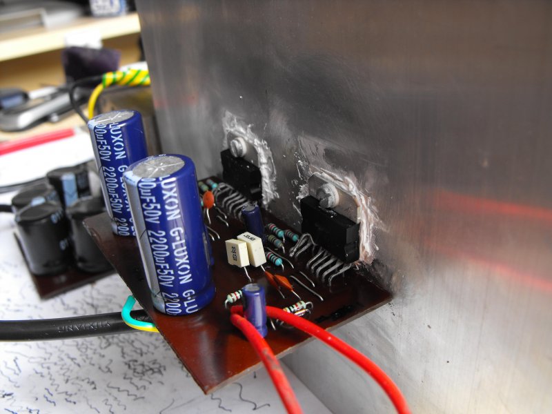

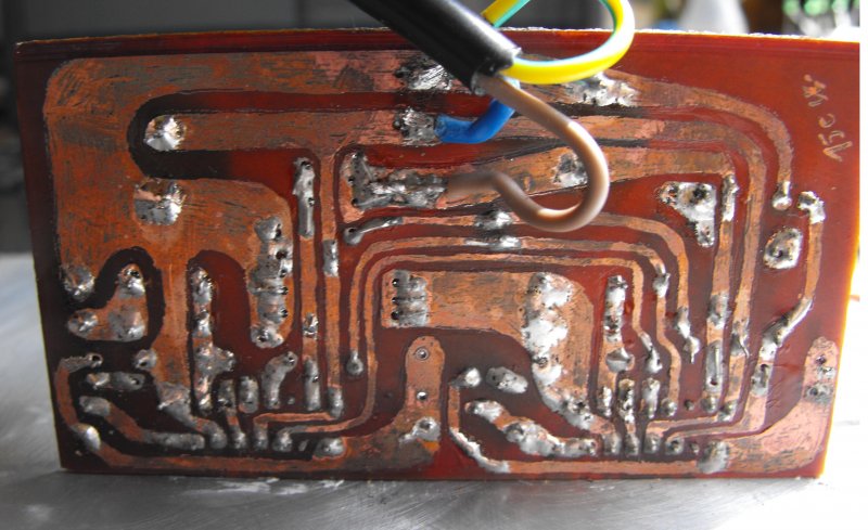

(#) djsticks hozzászólása Ápr 24, 2010 /
Megépítettem a hidalt változatú TDA7294 erősítőt. Sokan írták hogy megbízható és működőképes kapcsolás de nekem sajnos valami miatt nem működik. +/- 24V adok neki akkor az egyik IC 5 láb környékén elkezd kicsit füstölögni. Mellékelek képet a munkámról az IC 5 lábát kiszedtem hiába a nyákon van helye de a kapcsolási rajzon nem látom. Remélem valaki tud valamit tanácsolni. Többször ellenőriztem de ezek szerint mindig átsiklok a hiba felett.
(#) ptesza válasza djsticks hozzászólására (») Ápr 24, 2010 /
Az tisztán látszik ,hogy az ic-k rögzítő csavarjai szigetelve vannak , de alatta akárhogy nézem csak szilikon pasztát látok. Vagy csak ebből a szögből nem látom ?
Az elkók jól vannak benn , az ellenálásokat színkódra nem ellenőriztem , de te biztosan megtetted.
A tápfesz nincs felcserélve?
(#) djsticks válasza ptesza hozzászólására (») Ápr 24, 2010 /
Csillám szigetelés van az IC-k alatt és ellenőriztem is hogy nem érintkeznek az IC fémfelületei a bordával mert tudom hogy az a - fesz. Ellenállások ellenőriztem beszereléskor és a tápot is.
(#) deny-g válasza Bassmester hozzászólására (») Ápr 25, 2010 /
Aha értem jó én ezt csak gongoltam feldobom egy kérdésnek hogy ijen lehetséges e házilag de reméntelen
(#) MPedro válasza djsticks hozzászólására (») Ápr 27, 2010 /
Szia !
A kapcsolást a TDA7294N (sima) ic-re terveztem, azon az 5-ös láb "NC" (belül nincs bekötve). Ami oda megy, az valójában a 6-os lábhoz szükséges.
Azt ellenőrízd, hogy véletlenül nem TDA7294S ic került-e bele, ugyanis azon az 5-ös lábnak van funkciója (clipping detection), és ez komoly problémát okozhat.
Ha ez a helyzet, akkor valószinűleg mindkét IC kuka.
Pedro
