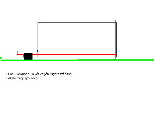

Bocs a késésért küldöm a rajzot.
a meghajtó motor egy akkus fúrógép motor persze bojgómüvestöl.
A lánc alatt gondolom a meghajtó fogaskerék van. Fölötte valamilyen görgő van, vagy egy másik fogaskerék?

A motoron fogaskerék két oldalt pedig egy-egy támasztó görgő ami ráfeszíti a láncot a lánckerékre.
A lánc omega alakban fut a lánckeréken és a görgőkön.
