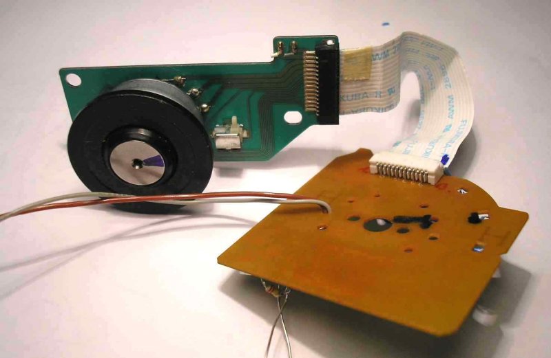

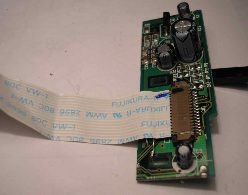

Csinálni kellene hozzá egy szabályozható vátófesz generátort, de akkor inkább egy meghajtó áramkört célszerűbb. Egy videó-fejmotor SMD-s meghajtó paneljét alakítottam át CD motor vezérlésére. (Eltávolítottam a sztátort, és a 3db Hall szenzort is). Elég kicsi a panel, azzal nincs is baj, de valami miatt, (talán a Hall szenzorok más típusúak), csak erőtlen és kevés fordulattal megy. Azt is csak akkor, ha megpörgetem kézzel. Mindenféle módon kötöztem a párhuzamosan kapcsolt 3 Hall szenzor (+/-) kimeneteit, (W, V, U), hozzá a tekercseket is, de semmi komoly eredményem nincs. Mennie kellene, több motorral is kipróbáltam, nem hajlandó. Azt fontolgatom, hogy ha ez nem jön össze, az eredeti paneljén lévő áramkört építeném át, csak sajna az is SMD vezérlő IC, nehéz lenne kitermelni és újra felhasználni. Pár felvétel a kísérletről.

Szia! Rátettem az üres SMD nyákot megéri vinni meg lassú! Viszont ami hall vezérlésű az kegyetlenül megy! Ki kéne mentenem nekem is valahogy de igen összetett! Viszont találtam a vezérlő ic-ről adatlapot,kapcsolást talán érdemes volna kialakítani
A fordulatszám a tápfesszel arányosan változik, kb. 5V-13.6V tartományban. Ezen belül általában meg kell lenni a kellő fordulatnak. Olyan fajta (23 lábú) tok nekem is van, igen egyszerűnek tűnik a kapcsolási rajza is. Már csak az a kérdés, menni fog-e az áramkör összerakva. (Meg kell hagyni azokat a lehetőségeket, hogy a Hall tápfeszeket lehessen fordítani, ill. a Hall szenzorok kimeneti is felcserélhetők legyenek). Nem találtam adatokat a CD motor Hall elemeiről sehol, a bekötéseiről sem. Ezzel a vezérlővel talán érdemes lenne ekezdeni egy Hall-os motormeghajtót.
Működik! Kivágtam egy megfelelően kis darabot a "nagy CD" panelből, sikerült. (Előzőleg mind a 36 kivezetést leellenőriztem, lejegyeztem az IC-ről, milyen feszültségek vannak működés közben, hol vannak a tápfeszek, stb). A 12V-ról így már lehet egy 220 Ohm-on 5V-ot az IC-re kapcsolni, (nincs már nagy áramfelvétel), és korlátoztam egy Z 5.1 zenerrel is. A fordulatszám valóban arányos a tápfesszel, és kellő erő is van a motorban. Mostmár a forgótrafón lehet filózni a továbbiakban. Néhány felvételben erről is.
