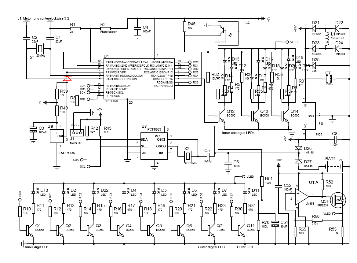

Sziasztok! Egy gyors kérdés még nem késő a tervben! Szóval szükséges a TSOP 10K-val +5V-ra húzott része és a 4-es láb közé jumper? Azért kérdem nem tenné meg egy dióda így nem kéne a jumper és az ICSP "fekve" lehet nem áll ki az sem Lusta voltam kipróbálni ezért kérdezem..
Hirtelenjében két lehetőség jut eszembe: - SMD jumper: végony vonallal elválasztott megvastagítás (két smd pad) a TSOP kimenete és a MCLR pont között. - A TSOP kimenete és a MCLR pont közé egy (2-5k) ellenállás, a TSOP kimenete és a föld közé egy 4V7 zener.
Én a már felhúzott (+5V-ra) és a TSOP-val összekötött részre gondoltam azért mert azt gondolom úgy megy,hogy a 10K felhúzza tápra a TSOP meg lerángatja GND-re . Na én ezek után gondoltam egy Schottky diódát Így azon vissza nem megy a programozó tápja. Lehet hülyeség de ez jutott eszembe. A mail ment! Szia!
Most forrasztottam be egy 4148 diódát az f628 4. lába, (MCLR), és a Tsopxxx 10K-n felhúzott kimenete közé. (RTC-s változat). Ugyanúgy működik a távival minden funkció.
Köszi! Akkor módosítom! Minél egyszerűbb annál jobb

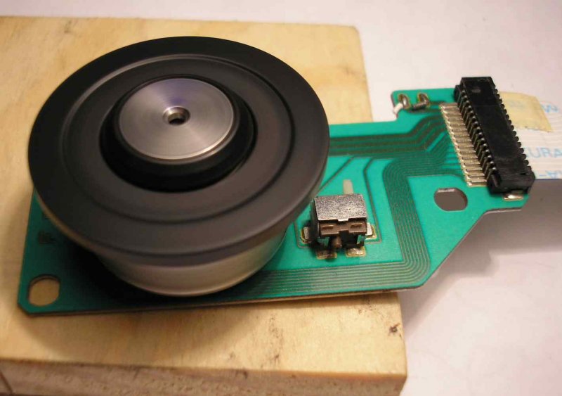

Na, a kezembe akadt még egy jóravaló Capstan motor, (ez lett a hetedik), mit tehettem volna mást, azt is elindítottam Ezt is teljesen másként kellett bekötözni, nem kell 100K-sem, azonnal ment tápra kötve. Itt az áramfelvételt terhelésre külön be lehet állítani az egyik láb 0-5V tartományba való állításával. (100mA-1000mA ez a tartomány, ha leterhelem rendesen állóra). Két kép erről is készült.
