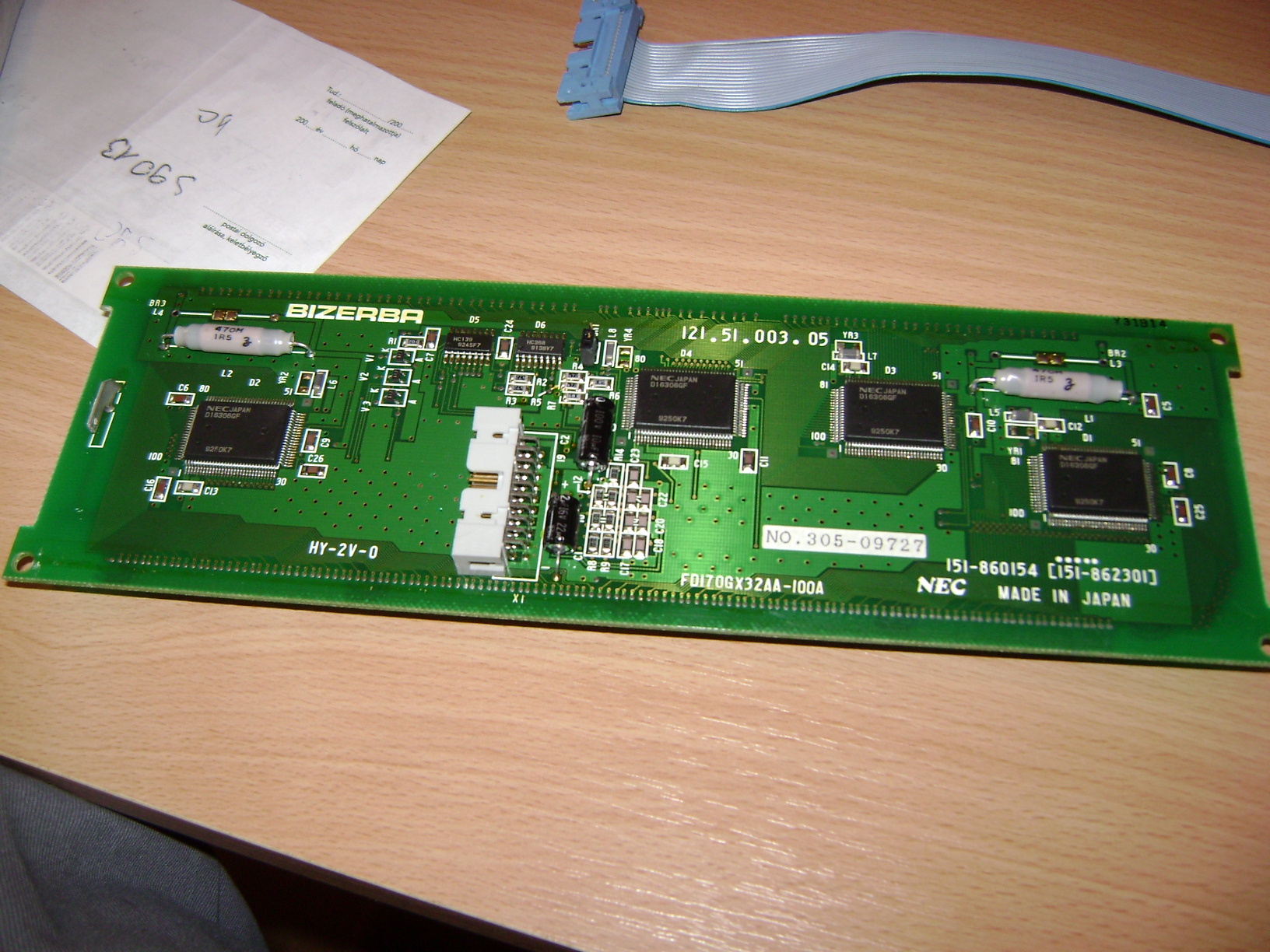

Egy grafikus VFD kijelzőről szeretnék valami infót megtudni, mert szeretném megvenni, de így semmi infó nélkül nem veszem meg, mert lehet nem is tudom semmire használni. Csatolok egy képet a hátuljáról, ebből kellene valamit kideríteni. Már egy bekötés, vagy a vezérlési protokollja is jó lenne. ![]()
Próbálj guglival a kontroller ic-re rákeresni, nem birom elolvasni a képen
Itt megkaptam a választ, de nem valami bizalomgerjesztő, mert ezeken a shift regisztereken kívül semmi nincs rajta. :no: Bővebben: Link
