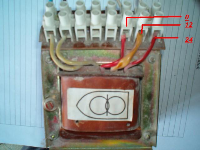

(#) zsa hozzászólása Jún 8, 2010 /
építettem egy tda 7294 ic-vel erősítőt .
Sajnos szimetrikus trafóm nincs hozzá és nem is tudok szerezni. (GND) hiányzik
Leltem kapcsolási elvet sima trafóhoz (csatolom a képet) de nem tudom mekkora teljesítményű alkatrészeket tegyek bele.
Légyszíves segítsetek ha tudtok egy kapcsolási rajz alkatrész jelöléssel megteszi vagy ha van köztetek olyan aki már üzemelt 7294 erősítőt szimetrikus trafó nélkül irjon pár sort hogyan oldotta meg.
(Ja nem vagyok műszerész!) csak építeni tudok kicsit !
köszönöm.
(#) Robi85 válasza zsa hozzászólására (») Jún 8, 2010 /
Szia.
Ez középcsapolásos trafónak látszik. Próbáld meg a középső vezetékhez tenni a multi fekete kábelét, és ugy mérj feszültséget. De a képed szerint ez egy 2*12Voltos trafó lehet. Aztán lehet, hogy tévedek.
(#) zsa válasza Robi85 hozzászólására (») Jún 8, 2010 /
12v / 24v a kimenet van rajta 24v-ot használnám..
ehez kellen komplet kapcsolási rajz hogy GND is legyen
(#) DJ Szabcsa válasza zsa hozzászólására (») Jún 8, 2010 / 1
Ha a nullához képest van 12 és 24 voltod is akkor neked csak a 24voltos és a nulla kell. A rajzodról a One-way symmetric kapcsolás kell. Szerintem két MBR10100T dióda megtenné oda bőven, és 2x10000µF 63voltos elektrolit kondenzátor.
