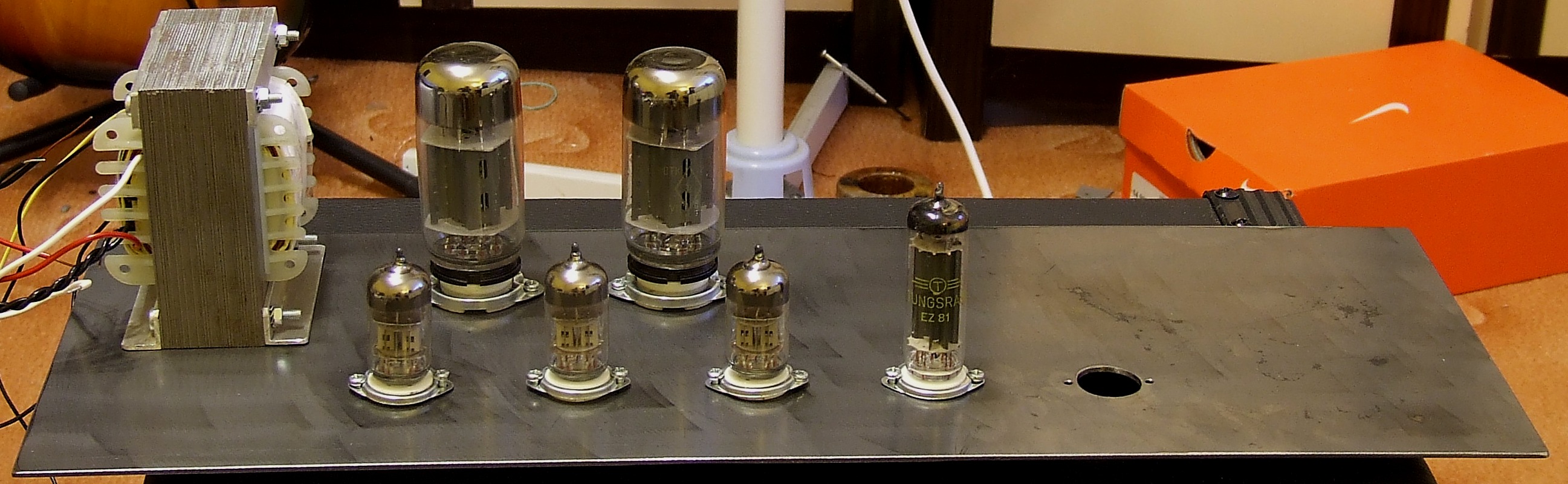

(#) Bassmester hozzászólása Jún 25, 2010 /
Nekiálltam ma a fullcsöves fejemnek.
Gondoltam egy nagyot és úgy döntöttem, hogy nem lesz benne semilyen félvezető, még LED sem. A tápja is trafós lesz, 2db EZ 81-gyel és fojtóval.
Mit szóltok az elrendezéshez? 18x50 cm-es a lap, jobb oldalon lesz a táptrafó amin még dolgozik Fleta mester.
Íme:
(#) ZSozsóó válasza Bassmester hozzászólására (») Jún 25, 2010 /
Jól néz ki ,nagyon szép lesz, az biztos!
Én is szerettem volna egyet építeni, de majd csak télen, de az lesz majd az igazi őrület
Tényleg nagyon klasszul néz ki, gondolom klasszikusabb hangzás lesz, 2db kettős trióda elő fokozattal. A fojtó meg kifejezetten jó szerintem a tápba, az nagyon kell oda! Én is akarok majd tenni, sok egyéb mellett
Grat, ha van kedved, írj pár szösszenetet a cuccról ,felépítés stb...
(#) Bassmester válasza ZSozsóó hozzászólására (») Jún 25, 2010 /
Tegnap döntöttem el, hogy fej lesz és nem kombó.
Soldano féle vége lesz, 6P3SZ-E csövekkel, és valószínű hogy az eleje is SLO lesz, torz csatorna nélkül. De az is lehet, hogy valami egyszerű Marshall eleje lesz, majd az még eldől. Egyszerű, letisztult cucc lesz, félvezetők nélkül (ez az agyament ötlet ma jött...)
A fojtót is Fleta csinálta, egy pici hiperszil magra.
Elő és hátlapnak, majd 40x40-es alu L-idom lesz rajta.
A slo tisztája/kráncs csatornájában az a jó, hogy eléggé visszafogott valami ,szóval egyszerűen lehet tisztítani, kráncsosítani a "van-tól nem kell félni" alapon. Félvezetőt nem is kell bele tenni, ennyi csőből lehet nagyon durvát is csinálni, de én valahogy az egyenirányító miatt inkább egy amolyan bluesosabb, soft rock-osabb cuccot csinálnék,ahol jócskán dominál a vég torzítása és akkor a táp "sag"-ja, "drop"-ja is kíméletlen nagy hangzást tesz be az összképbe, de persze ehhez meg kell hajtani keményen, ilyen vég mellett nem lesz egyszerű feladat, elég komoly hangnyomás lehet egy jó dobozzal
Enyém sajnos egyszerű nem lesz, amolyan minden marshall mítoszok gyűjteménye, még azt nem tudom, hogy 6L6GC, 5881 vagy KT66 legyen a vége...
Csak így tovább, remélem nagyon szupi lesz, ha haladsz vele, dobj fel képeket!!! Mindenkinek tanulsággal szolgálnak a munkáid, sokat lehet belőlük tanulni, igényességet, pontosságot, precízséget
