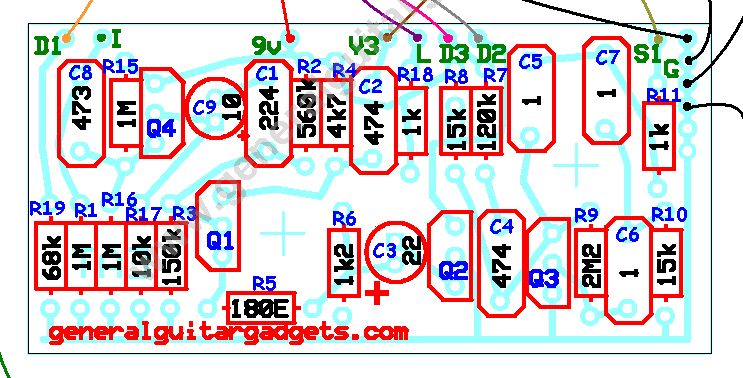

Megépítettem egy EA Tremolót az alábbi rajzok alapján. Találtam egy videót youtube-on, ahol egy srác modolva megépítette. Megkérdeztem miket csinált, de nem tudom megfejteni a válaszát, szóval kérnék egy kis segítséget. Idézem: "The FAST/SLOW switch is a 3PDT on/on switch, and it switches in capacitors in parallel with each of the .47uf capacitors in the LFO (or .68uf, depending on which value you used). I just made an update to the board, so I have settled on an exactly value for these 3 capacitors, but I will likely use 1uf. The M/V knob is in series with the resistor that goes from the 2N5088 (NOT the one in the LFO) to ground. Adding extra resistance here makes the circuit rely more heavily on the LFO, and produces a choppier sounding tremolo with less headroom and added distortion." A három 474-es kondi szerintem ebben a verzióban pont 1-es. Szóval akkor azokat kéne kapcsolóval 474 és 1 között váltani a fast/slow modhoz, ha jól értem. Melyik az LFO szekció? :\ Ebben a verzióban Q3 lenne a 2n5088-as tranyó a többi más, viszont annak az emittere és a föld között nemigazán találok 1k körüli ellenállást. Leginkább az 1:15-nél hallható hangzás körüli dolgok érdekelnének, azért lenne jó ez a mod nekemis.. Köszi a segítséget! Üdv! |
