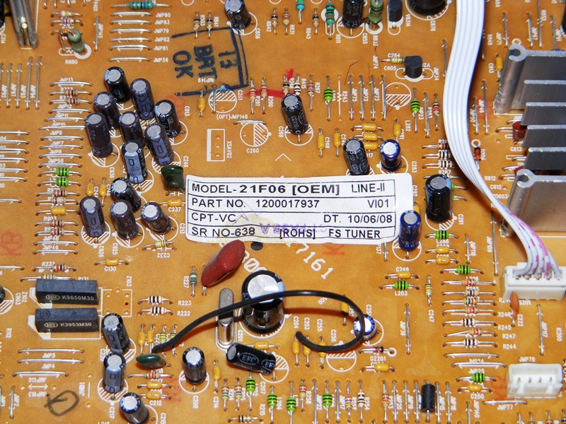

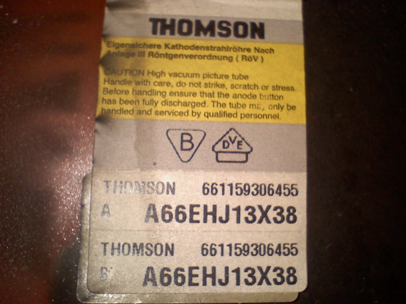

(#) Jackass válasza Jackass hozzászólására (») Júl 11, 2010 /
Végre sikerült utána járnom a tv típusának és csináltam pár képet is. Típus: Samsung CW-28C33N
A képcső Thomson, a típusáról tettem fel képet.
Ha valaki most olvasná akkor a hiba a következő:
Elég pirosas a kép és nem éles.
Ha minden igaz valaki már megnézte és képcső hibát állapított meg. Hogyan tudom megállapítani hogy mi a hiba? A képcső vagy a színpanel...
Remélem megoldható a probléma. Minden féle ötletet tanácsot várokKöszönöm
(#) kadarist válasza abc123456 hozzászólására (») Júl 11, 2010 /
A videovégfok és meghajtás működik. Ez abból is látszik, hogy hiába tekergeted a G2-t, a fényerő mit sem változik, mert rászabályoz a meghajtás, érzékelvén a sugáráram változását. Talán EEPROM-hiba vagy vezérlőgond lehet. Ha villámlás után lett rossz, vagy nagyon poros volt a belseje, akkor ennek nagyobb az esélye.
(#) kadarist válasza Jackass hozzászólására (») Júl 11, 2010 /
Kapcsold AV-ba, kicsit vedd fel a fényerőt, és mérj feszültségeket a képcső katódokon. Kíváncsian várom az értékeket.
