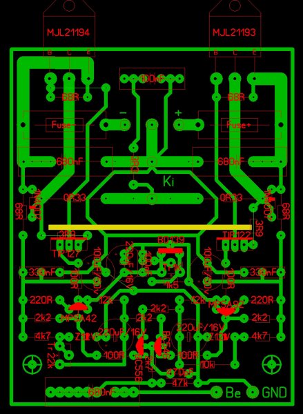

Van egy B5-ös panelom. +- tápágba raktam izzót.Egyik se világít.AZ ellenállás és a kimeneten 15mv kellene ugye beállítani de nálam 0mV van.Teljesen mindegy merre tekerem a potit.A kimeneten pedig 34V mérek. Van valami ötletetek,hogy merre és mit méricskéljek? Vagy hogy merre lehet a hiba?
Én még nem építettem meg ezt az erősítőt, de a rajz alapján a végtranyókkal párhuzamosan kötött diódákra tippelek. Szerintem az egyik fordítva van beforrasztva. Vagy esetleg a táp van elkötve. Kövesd végig a tápvezetékeket a panelen.
Köszönöm a segítséged.Gyorsan le is ellenőriztem még egyszer de a diódák jók és jól is vannak benne.a táp pedig megint csak helyesen van kötve.
Hali! Akkor, végtranyók kiforraszt, aztán mérni! Ha a C-E között zárlat akkor nagy ívben jobb váll felett bal kézzel, mozdulatsor. Vagy, a visszacsatolásban nem hibáztál valamit?
Megmértem.Semmi zárlat nincs a végtranyóknál szerencse.Visszacsatolást még átnézem.
Újracsináltam az egész panelt.+- tápágba raktam izzót nem világítanak.Az ellenállás és a kimenet között beállítottam 15mV-ot. A kimenet és a GND között magyarul a kimeneten 27V mérek,tök mind1 hová tekerem a potit.Full új alkatrészek vannak benne.Van valami ötleted,hogy mi lehet a baja? Már végigmértem mindent. :bummafejbe:

Átforrasztottam a vezetősávokat és most azt csinálja,hogy a + és a - tápágban villognak az izzók. Ez mitől lehet? Gerjedne?Ja és így a kimeneten 500mV-1,5V között változik a feszültség. Bemeneten nincs semmi. Esetleg egy működő példányt kérhetnék valakitől? Mind a két oldalról.
Elkepzelheto hogy gerjed az erosito. Ahhoz hogy ezt kideritsd jo jonne egy oszcilloszkop is. Egyebkent sokfele hibalehetoseg adodhat a rossz erteku alkatreszektol kezdve a NYAKhibakon at a bizonytalan forrasztasig/erintkezesig. Ezt igy nehez lesz tavolrol orvosolni. Ha van lehetoseged hozd el hozzam es megnezzuk. En BPesten lakok. Ha erdekel a lehetoseg jelezz legyszi privatban.

A bordára szerelt tranzisztorok elszigetelését ellenőrizted ? Multiméterrel , kicsengetve szoktam. Szerintem valami nagyon egyszerű hiba lesz. Jól emlékszem ? Neked nem ez az első B5 erősítőd?
Volt már 2db B5-öm de azt vagy 3 éve építettem és nem egyedül.Egyébként most van 2 db működő panel.
Akkor megpróbáltok valamit kiszedni a mérésekből? Ne is mond szerintem is olyan probléma van,hogy olyan pici,hogy észre se veszem.A végtranyók bordáját is néztem,hogy jól elvannak e szigetelve meg a Tip,BD tranyóékét is és rendben van.Nem sípol de uhh megesz az ideg lassan.Átnéztem harmadjára az ellenállások,vezetősávokat kisípoltattam minden jó e meg a tranyókat illetve a diódákat is megnéztem. Esetleg a zener diode ha rossz vagy más értékű csinálhatja ezt?
Akkor most pontosan mi a hiba?
DC van a kimeneten? 27V ? Plusz vagy minusz? Nálam az volt a probléma ,amikor építettem , kicsit összekeveredtek az ellenállás értékek. 68 ohm helyett 680 ohm lett beépítve ,és nem tudtam nyugalmit állítani . Egy másik esetben DC ment a kimenetre , de az a szigetelés hibája volt. Most csak egy panelt építesz vagy kettőt?
2db építek mind a kettőnél ugyan ez a probléma.
A nyugalmi 19-21mA között ugrál a kimenet és az ellenálláson mérve és nem lehet állítani. A + és a - tápágba van egy-egy izzó amik villognak.A kimenet 500mV-1,5V között ugrál és ezt sem lehet állítani.
