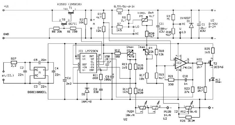

(#) FlashJimmy hozzászólása Júl 20, 2010 /
Hozzáfogtam tervezgetni a labortápegységet.
Egyenlőre nincsen kész kapcsolási rajz, csupán gondolkodok rajta, hogy mit hogy.
Az előző tápforrásom hátrány az volt, hogy nem ismertem az áramhatárolás beállított értékét.Beallításkor egy kis dróttal rövidre zártam és így tudtam beállítani.Ez nem volt egy praktikus megoldás. Most LCD kijelzést akarnák használni.
Ti, hogy oldanátok meg az áramhatárolás beállított értékének kijelzését?
Tanácsaitokat köszönöm szépen.
(#) Alex2 válasza FlashJimmy hozzászólására (») Júl 20, 2010 /
1. A műszert árammérésre állítod és rövidzár mellett állítod.
2. Az előző módszerrel beskálázod a potit és a továbbiakban a skála szerint állítod.
3. Sztereó potit használsz, amin referencia feszültséget osztasz és azt méred a belső műszerrel. Ekkor a műszernek már 3 funkciója van, és nem tudsz normális finomállítást.
(#) FlashJimmy válasza Alex2 hozzászólására (») Júl 20, 2010 /
Egy teljesen új tápegységet készítenék.
Kilistáztam a képeket. Találtam egyet:Bővebben: Link
Ez egy klasszikus 723 as kapcsolás némi extrával. Ezzel szerintem nem lehet semmi gond. Az áram védelmet az IC2 aktiválja. Az áramhatárolás referenciáját a PI2-s fesz. oosztóról kapom. Ha innen lekapnám a feszültséget, talán meg is lenne a dolog oldva.
Ezt megépítem majd és mérek, kísérletezek.
(#) proli007 válasza FlashJimmy hozzászólására (») Júl 20, 2010 /
A PI2 potin eső feszültséget kell mérni, és a DVM-et úgy kalibrálni, hogy az "közvetlen" áramban legyen leolvasható.
üdv! proli007

(#) rascal válasza FlashJimmy hozzászólására (») Júl 20, 2010 /
"Ti, hogy oldanátok meg az áramhatárolás beállított értékének kijelzését?"
Én szándékosan beépítettem egy nyomógombot, ami rövidrezárja a táp kimenetét és a beépített műszer ekkor az áramhatárt mutatja. A táp kimenetén lévő (váltó)kapcsoló "ki" ágába kötöttem, hogy véletlen megnyomással ne söntölhessek le egy tápra kötött áramkört.
Szerintem Proli007 arra gondolt, hogy PI2-n az áramkorláttal arányos feszültség esik (mivel az állítja be), így azt megfelelő leosztással rákötve a műszerre a kijelzett érték pont annyi mintha egy ampermérővel rámérnél a tápra rövidzárnál. (Ha ezt csinálod, úgyis így fogod a pontos feszültségosztást belőni. )
(#) FlashJimmy válasza rascal hozzászólására (») Júl 20, 2010 /
Valahogy én is így gondoltam, de nem voltam benne biztos.
Ha jól számoltam, akkor az egyik végkitérésben 2V van az IC2 invertáló bemenetén. Lehet, hogy ez pont a 2A áramhatárnak felene meg?

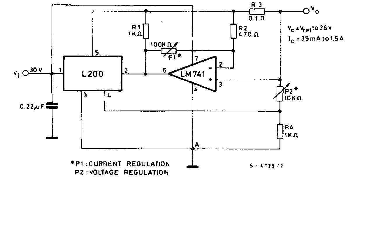

(#) Flasher hozzászólása Júl 20, 2010 /
Egy mini labortápot szeretnék készíteni amely kicsi egyszerű, a lényeg hogy szabályozható legyen a feszültség és az áram is.
Az L200CV ic-re gondoltam, ebbe van áramkolátozó is elvileg de nagyon kis értékű potméter kéne a 10-2000mA-es tartományra ami szerintem nem is kapható.
Van erre valami más megoldás? Kössek a potival párhuzamosan ellenállást?
(#) kadarist válasza Flasher hozzászólására (») Júl 20, 2010 / 1
Használd a pdf-ben lévő figure 23-as rajz szerinti kapcsolást. Egy műveleti erősítővel kiegészítve normál potméterekkel is szabályozhatóvá válik az áramkorlát.
Jó felé mentek. Csak eben a kapcsolásban kicsit össze van "mókolva" a dolog.
- Alapvetően, a 741, a shunt ellenálláson eső feszültséget hasonlítja össze a PI2-vel beállított feszültséggel. Ha a Shunt ellenálláson a feszültség nagyobb mint a beállított, akkor leszabályozza a tápot addig, míg a kettő egyenértékű nem lesz. Ez maga az áramkorlát.
- Ha a feszültség különbség mondjuk 1V, akkor a 0,5ohm-os ellenálláson, ehhez 2A áramnak kell folyni.
- A kapcsolás azért van kissé elbonyolítva, mert a 741 csak egy tápfeszültségről jár, és annak bemenete nem lehet a negatív tápon (ami itt történetesen egyben a tápegység pozitív kimeneti pontja is). Viszont a Shunt ellenálláson eső feszültség, pont ehhez a potenciálhoz képződik.
- Hogy a 741 működni tudjon, a (+) bemenet fel van húzva 2V-al. Ehhez a feszültséghez adódik hozzá, a Shunt feszültsége. De így a (-) bemenetet is fel kell erre az "alapértékre" értékre húzni. Tehát ezért ott is megtalálható, a 12k/4,7k osztó.
- Ha így szemlélitek az áramkört, akkor látható, hogy az IC akkor fog leszabályozni, mikor PI2-őn eső feszültség megegyezik az R5-ön eső feszültséggel.
Tehát ezt kell mérni. Csak kijelezni nem ezt a feszültséget kell, hanem UPI2/R5 értékét. Akkor "ampereket" látunk majd.
üdv! proli007
(#) emmzolee válasza Flasher hozzászólására (») Júl 20, 2010 / 1
Te amit az adatlap, amit betettél az L200-ról, abban van egy kapcsi rajz. Azt nem nézted?
Az tényleg egyszerű. Vref- 26V-ig tud, az áram meg szabályozható 35mA-1.5A ig

(#) FlashJimmy válasza proli007 hozzászólására (») Júl 20, 2010 /
Akkor végül is nekem elég mérni az Upi2-t ahogy már mondtad és szoftveresen osztani az R5 értékével.
