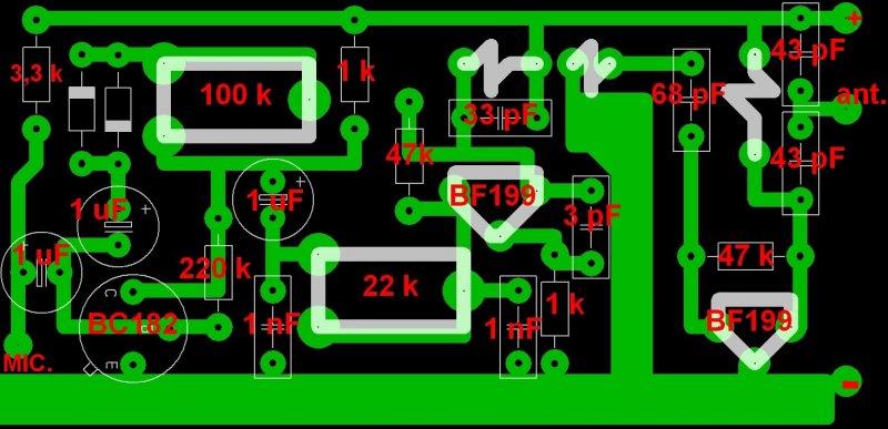

Köszi. Majd még egy beültetési rajzot csinálok hogy mit hova raknék a nyákon, nehogy bekeverjek magamnak
Beírkáltam az értékeket, ez így jó lesz?
A kapcsolási rajzban lévő 100 nF-os kondinak nem találtam helyet ![]()
Jo gyakorlat lenne, hogy rajzold ki a nyakot kezzel, es szinessel jelold fol az alkatreszeket. Az egeszet nagyban kb A4 ben. Ha beszkenneled masok is latjak. A masik megoldas, hogy Sprintben megyitod es kinyomtatod nagyban. Ha szineket valtoztatod, akkor latszanak az alkatreszek, es ra tudod irni kezzel is a nyomatra, vagy digitalisan egy masik layerre az adatokat. En nem szoktam megcsinalni mert magamnak epitgetek, nem volt ra igeny.

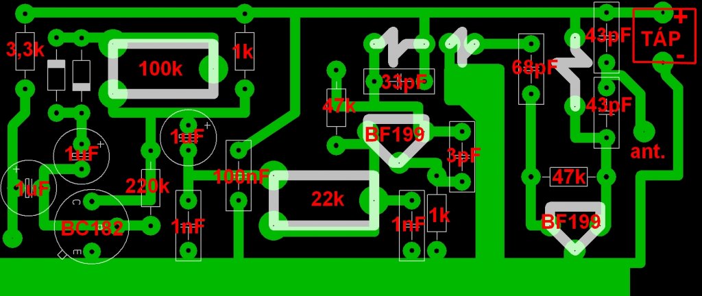

Már beírtam az értékeket, pont előtted írtam, úgy jól vannak beírva? A 100 nF-os kondinak nem találtam a helyét.
Lemaradt
Nagyon nem módosítottam, kicsit széthúztam középtájon és beraktam a vezetősáv két oldalára, a negatív-pozitív pólusokat pedig közelebb húztam egymáshoz, így rendben van? Az alkatrészek értékeit jó helyre írtam be?
