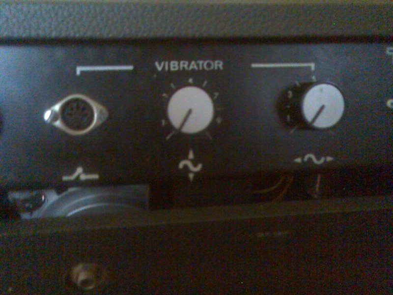

Szétkaptam a Dynacord-ot, 1 Mohmos hangerőpoti van benne. Nem cseréltem ki, hanem kiszedtem, szétszedtem megtisztogattam, kicsit hajlítotam a tappancsain, összeraktam, visszaszereltem, tökéletes lett. Lefényképeztem a szerelést, nem egy elbonyolított PP, elképesztően jól szól gitárral, főleg az élesebb benete (meg a másik is), és a vibrátó tetszik nagyon (mert az is van benne). Klasszikus légszerelt, olyan ronda, mintha csak én csináltan volna (nőtt is az önbizalmam rögvest).

(#) kocos válasza sturbi hozzászólására (») Júl 31, 2010
Jók is a Dynacord cuccok !
(Te gitárolol?)
Megjegyzés : a vibrato effekt, az valójában tremolo, és tremolo hatást valósít meg, csak annak idején Leo Fender összekeverte a két kifejezást, így lett a gitáron tremolo szerkezet, ami vibrátó hatást (frekvencia moduláció) csinál, és lettek vibrato effektek, pl a vibrochamp, vibroverb stb erősítőkben, amik meg tremolo ( amplitudo modulátor ) hatáson alapulnak ..
a mai napig nem tisztázták a gitár- és erősítőtechnikában a fogalmakat !

(#) sturbi válasza kocos hozzászólására (») Júl 31, 2010
„(Te gitárolol?)”
Azt így, ebben a formában nem állítanám...,inkább azt mondanám, használok gitárt is az érzékeny lelkem karbantartásához.
Ezen van amplitúdó és frekvencia moduáció is, végülis a kettő keverésével érhető el a kívánt hatás. A tremoló nem az, amikor kitartja sokáig állandó hangerőn a megpendített hangot, de nem torzítva (nem cseng le, egyfajta automatikus érzékenységszabályozás)?

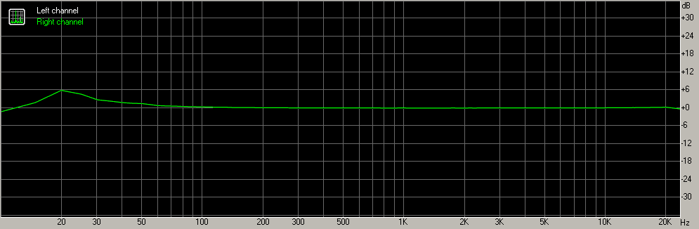

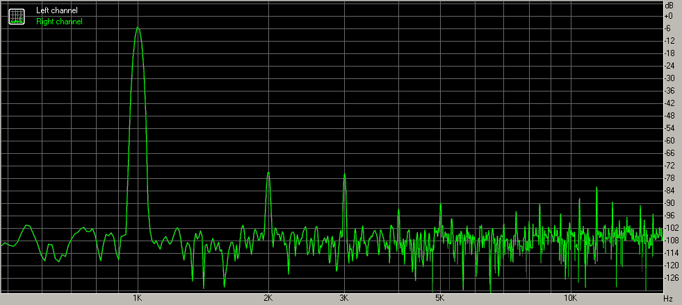

Már régebb óta gondolkodom a bemenetek galvanikus leválasztásával. Elkerülendően egy jó kis földhurkot. Szemezgettem már egy picuri kis trafóval erre a célra. DC ellenállása 100-100 ohm, azaz 1:1-es áttételű. No végre megmértem az átvitelét. Meglepően szép. Igaz 20Hz-nél van egy kis kiemelése, de ez egy gyengébb kimenőnél pont előny. A felharmonikusok nagyon kicsik (69dB-től).
