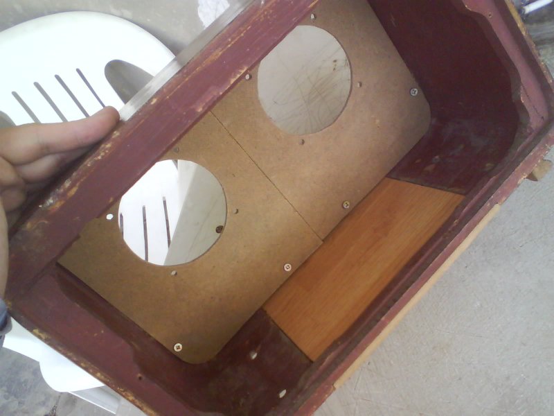

Mit gondoltok erről a remekműről?
Ez egyenlőre még csak egy doboz amibe 2 db (,,120") wattos hangszóró lesz belerakva . Amihez még keresek egy kb 2x40 wattos erősítőt és kivezérlésjelzőt.
A doboz egy 1960 körüli rádió volt.

(#) bbazs válasza vjdgrgly hozzászólására (») Júl 29, 2010 /
120Wattos hangszóró kinézető cuccból szerintem kijönne a füst ha rákötnéd a 40Wos erősítőre

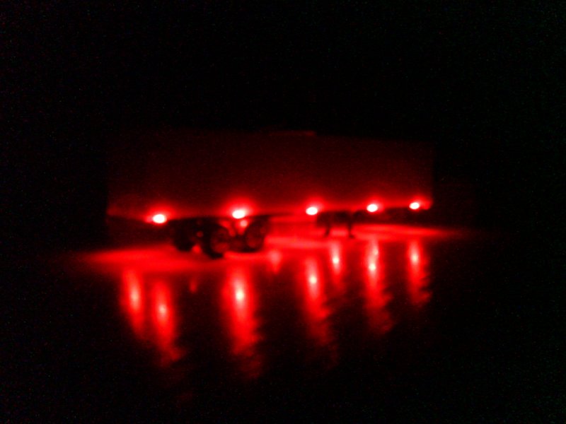

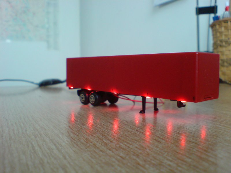

Az elmúlt napokban ezt építettem. Egy Coca-Cola-s kamiont alakítottam át. Jövő héten feltesszük egy terepasztalra.
(#) varttina válasza vjdgrgly hozzászólására (») Júl 29, 2010 /
Kivezérlésjelzőnek csakis EM80-at tennék egy ilyen dobozra.
(#) vjdgrgly válasza bbazs hozzászólására (») Júl 30, 2010 /
A hangszóróra 120 w van ráírva de szerintem sincs annyi azért irtam ("120") nak.
Kocsiba volt 2x 40 w-ot bírja
(#) vjdgrgly válasza varttina hozzászólására (») Júl 30, 2010 /
Kiszedtem belőle egy táskányi e.csövet .
Mind elvolt füstölve.

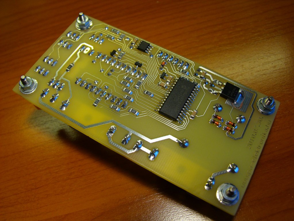

Elromlott a hűtőnk mechanikus hőfokszabályozója, építettem hát helyette egy elektronikusat, ami a hőfokot is kiírja majd. PIC18F2523 van benne mert a Chipcadben sajnos a 2423 elfogyott. A nyákterv nem épp a legoptimalizáltabb, de sürgősen el kellett készülnie mert enélkül nem megy a hűtő. A PIC is elég nagy ehhez a projekthez, de a PIC-es panelmérőmben is ez van és jelentősen lebutítva és kicsit átírva annak programját használható lesz.
(#) hadnagyakos válasza Attila86 hozzászólására (») Júl 30, 2010 /
Gratulálok! A megszokott kiváló minőség!

(#) vicsys válasza Attila86 hozzászólására (») Júl 30, 2010 /
Attila! Ez most a szokásosnál is szebb! Gratula! Milyen szenzort használsz?
(#) Attila86 válasza vicsys hozzászólására (») Júl 30, 2010 /
Köszi, pedig ennél tényleg nagyon siettem.
LM60CIM3 a szenzor típusa. Olcsó, egyszerű, kicsi és mér mínuszban is, hogy akár fagyasztóládához is lehessen használni.
(#) Pulyka válasza Attila86 hozzászólására (») Júl 30, 2010 /
Azta k...a
Nagyon szép a nyák
Tetszik,ahogy megvan toldva a hétszegmeses kijelző
Majd én is jelentkezek itt,pár elkészült nyákkal,de majdcsak pár nap múlva
UI: Párszor már elgondolkoztam,hogy nem körülményes kicserélni az SMD alkatrészeket(főleg az IC-ket,aminek több lába is van)ha valami gond van velük?
(én furatszerelt IC-t ezért csakis foglalattal használok)
(#) Pulyka válasza Pulyka hozzászólására (») Júl 30, 2010 /
„UI: Párszor már elgondolkoztam,hogy nem körülményes kicserélni az SMD alkatrészeket(főleg az IC-ket,aminek több lába is van)ha valami gond van velük?”
...de gondolom az utólagos kiforrasztást előzi meg a nyákon található 6 tüskesor,hogy utólag is lehessen "bíbelödni" a PIC-cel
(#) Attila86 válasza Pulyka hozzászólására (») Júl 30, 2010 /
Így van. Azon a csatin keresztül tudom programozni a PIC-et. Egyébként szerintem én hamarabb kicserélek egy SMD IC-t hőlégfúvóval mint egy lábas jószágot kiveszek a foglalatból majd beteszem az újat.
"hőlégfúvóval"
...csak nehogy megfogd véletlen utána az alkatrész
Na jó,nem szóltam
(#) SzervízMacska válasza Attila86 hozzászólására (») Júl 30, 2010 /
„hamarabb kicserélek egy SMD IC-t hőlégfúvóval”
[OFF]Vettél végül is egyet, vagy sikerült építeni ( mert volt szó régebben róla ). :hide:
(#) guliver83 válasza Attila86 hozzászólására (») Júl 31, 2010 /
Nagyon szép munka!
Nagyon jó látni ilyen szép forrasztást.
