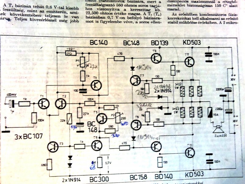

Sziasztok, albinolynx fórumtársunk kérésére közre adom az általam legtöbbször használt autóerősítő tápegység kapcsolási rajzát.
A MOSFET-ek száma, így a közös emitteres komplementer tranzisztorpárral megerősítve akár 6-6 db-ra is növelhető! A nagy erősítőmben 4-4 IRF-et hajtott, és 2 trafón dolgozott!
Szerintem az a 3-as tápkábel édeskevés. A kábel hosszával is összefügg a dolog.
Ha ilyen egyszerű lenne az élet. a feteket nem lehet orrba szájba növelni, merta gate vezérlése gyenge lesz. ettől a kapcsolási idő meg hosszabbodik, és melegedni fognak. A táp hatásfoka romlik, és nem is beszélve a gate nyitó fesz is csökken. Nem véletlen használnak jobb helyeken 9A-es fet drivert gate meghajtásra. A rajzodról hiányzik egy s más. egy kis tüske szűrés, na meg a szekunder oldalon sem ártana egy kis sznubber, mert a tüskéktől hihetetlenül meg nő az üresjárati feszültség, és ez egyes végfokok végét jelentené.
Persze működik így is. 30KHz-ig nem is hiszem, hogy gond lehet vele. Az alapokat meg lehet így is tanulni, ha valaki meg építi. Fel vetődhet sok apró probléma, amit mikor meg old valaki, rájön a dolgok nyitjára.
Ja, azt még nem is írtam, hogy a 494-est semmi szín alatt nem járatnám a remote bemenetről, mert sok fejben áram korlátos a kimenet, és sokszor a táphoz képest 1, 1.5V-al is alacsonyabb a feszültség.
Köszi a rajzot!
A neten keringő rajzokhoz képest ez végtelenül egyszerűnek tűnik. Biztosan több kapcsolás is van ami jobb, de kezdésnek tökéletes (szvsz). Továbbá nem kell hozzá trafót tekerni? Bámulatos... Igaz elég picire sikerült a felöltött kép, de ki lehet bogarászni. |
