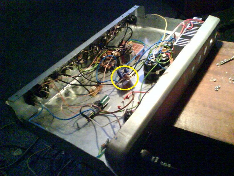

"Háromnegyed kész" állapotban van az erősítőm amit építek, de kicsit belefáradtam, így dicsekszek vele. ![]() A belsejében egy Zsozsó féle fetes tiszta és egy Dr. Boogey modd van ami egy LM3886 ot hajt meg. A két csatornát egy 4ák váltó relével lehet váltogatni az előlapi kapcsolóval + lábkapcsoló bemenet is van ami ha be van dugva egy piros LED felvillan, és ez pont a bekapcsológomb mellett van, ami pedig kék, így olyan mint a rendőrségi villogó. Még lesz a potik fölött két oldalon egy egy zöld led ami pedig azt jelzi majd, hogy melyik csatorna "él". Az előfokokra ráfér a hangolás így hangmintát nem raktam még föl, de idővel az is lesz. Az építésben nagyon sok segítséget köszönhetek Zsozsóónak, minden tiszteletem az övé. A Drainfeszültségek beállításánál sok problémám akadt, mert eddig alig 180°-os trimmerrel állítottam be, és azt hittem emiatt serceg és brummog, de ma kicseréltem helitrimmerre mindet és mégsem halgatott el. Néhány kép róla. ![]()
Gratula, ügyes, az a bugi komolyat fog szólni
![]() ![]() (örülök hogy nem csak én nem vagyok szigetelni ) ![]() Még valami az ott ugye nem egy nyák ami lebeg a fémlemez felett ? ![]()
Már szól, csak hangolgatnom kell, meg zajtalanítani, de nagyon állat, a tompított hangokban és a magas szólóknál és a ritmusnál ez a nyerő, szóval mindenre jó, csak a gaint kell állítgatni.
Egy Eminence V128 van benne, ami ár/érték szemmpontból a legjobb számomra. Két napja nagyon ráálltam, és napi 18 órát rászántam, hogy befejezhessem végre. ![]() De az pont a tápnak a 15V-os stabja, de a kép előtt volt alatta egy A/4-es papír ![]()
Szóval beleraktam azokat a dolgokat amit írtál és semmi, tettem bele még egy puffert 3300µF illetve egy 1nF hidegítő kondit a pufferekhez, persze semmit nem csinált. Lekötöttem az előfokot és a búgás megmaradt úgyhogy csak a végfok a ludas. A kapcsolási rajzát felraktam ide, de a link célja eltűnt mert feltöltős oldalra raktam azóta meg volt a pc-men egy wipe mert totálkáros lett a vinyóm, viszont lemértem csak magában a végfokot íme az eredmény Bővebben: Link.
27-33 mVAC ot mértem a kimeneten ezzel a szkóp eredménnyel. És a végére a poén így a plusz pufferrel TELJESEN! sima a tápom. Elnézés a kiabálásért.
