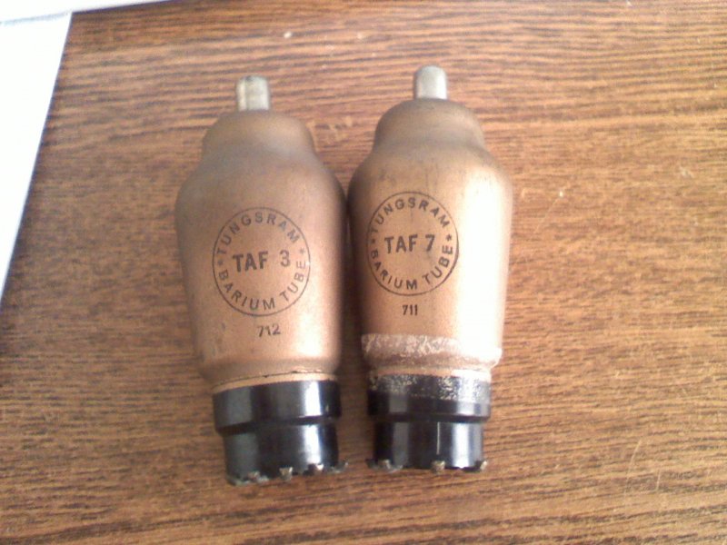

(#) Jackass hozzászólása Aug 24, 2010 /
Segítséget szeretnék kérni 1 cső beazonosításában.
Szerintem egy pentóda. Nagyon hasonlít a PL500-ra csak egy kicsit vastagabb és nagyobb. Sajnos semmi
felirat nincs rajt.
Képet csatoltam. Jobbról PY500A, balról TAF3 és TAF7. A másik kérdés ezekkel kapcsolatos. Tungsram gyártotta bárium csövek. Ezek mire szolgálnak? Jó réginek tűnnek. Elvileg a fűtésük jó. A TAF 7 elég zörgős mintha szét lenne hullva a belseje és a műanyag foglalat féle amibe van az is elég szépen lafog rajt. Vajon mit érnek ezek a csövek? Szüksége van valakinek ilyenre?
Tudok építeni velük valamit?
Szép napot!
(#) rockersrac válasza Jackass hozzászólására (») Aug 24, 2010 /
A PY500A mellett az valószínű hogy PL509-es cső!
(#) kadarist válasza Jackass hozzászólására (») Aug 24, 2010 /
A vékony kalapos cső PY83 lesz, a vastagabb PL500 vagy PL504.
TAF7 TAF3
(#) Jackass válasza kadarist hozzászólására (») Aug 24, 2010 /
Valószínű hogy rockersracnak van igaza és PL509 a vastag cső típusa. Az nem PY83!!! hanem PY500A ami a vastag cső mellett van. Akkora mint a PL500. Kicsit kavarodást okozott gondolom hogy PY500A van a képen és a PL500 hoz hasonlítottam a nagy csövet. De ha jól emlékszem a PL500 és a PY500A ugyan akkora.
Azt tudtam hogy öregek a TAF ok de hogy ennyire
Ha valakinek kellenek a TAF-ok akkor eladóak!!!
Köszönöm a segítséget!
Igen, jobban megnézve valóban 500-as és 509-es. A felirat is látszódik. Bocs. A Munkácsy Color-ban voltak ilyen csövek.
Tudom őket használni valamire?
A PL-t nagyfeszültségű generátorhoz (Tesla-tekercs) vagy ha még lenne egy, akkor csöves erősítőben is lehetne használni.
A TAF-okat mire tudnám?
(#) pucuka válasza Jackass hozzászólására (») Aug 24, 2010 /
Mindkét cső, egy nem túl meredek, kiskapacitásokkal rendelkezik, RF, KF célokra készítették, a TAF (AF) 3 szabályozható erősítőként, TAF (AF) 7 lineáris erösítőnek. Ezek, a régi nagyszuper készülékek RF előerősítő, és AGC vel szabályzott KF csövei voltak.
Lehetne használni esetleg egy hangerősítő középső fokozataiként, ALC szabályozással, mikrofonerősítőben.
