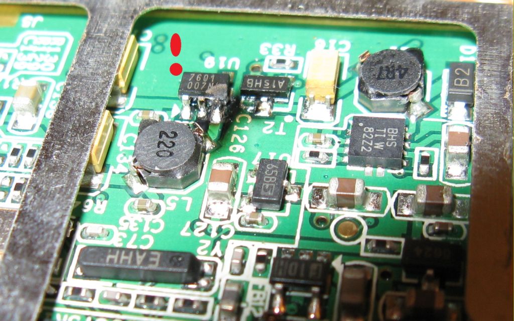

Sziasztok. A következő a problémám: van egy HP nx 9020 laptopom ami elromlott. Nem kapcsolt be, nem reagált semmire. Szervizben azt mondták, hogy tápáramköri hibája van és 20 ezer forintért megcsinálják ...
Ezért természetesen nem kértem a javítást, csak azt, hogy jelöljék be a hibás alkatrészeket. Mellékelek egy képet, amire lerajzoltam az állítólagos hibás alkatrészeket. Én nem tudom azonosítani, hogy milyen SMD cuccok lehetnek - kondi, ellenállás, stabilizátor ..... ...az egyiken semmilyen jelölés nincs, sem mellette a panelon...
Szia! Készíts egy nagy felbontású képet a táp részről és küld el a mailcímemre (ne ide tedd fel mert lekicsinyíti a szerver motorja) és talán tudok segíteni.
Az első vélhetően egy fekete csodabogár, ami valójában egy dióda (pontos megfejtésem nincs) Az S72 az egy N-CH MOSFET, 2N7002 a típusa. A 26-os jelölés egy kettős schottky dióda MMBD2103 (100V 200mA) A 220 az egy 22ohmos ellenállás. Az utolsó nem tudom mi akar lenni.
A 150J46 az egy tantál kondi de nem tudok rájönni a pontos értékeire de van még a lapban olyan meg kell mérni hány µF-os.. Ha az a kérdőjeles mi a kettő ilyen közt van az meg egy kis kerámiakondi mi valószínű 100 vagy 220 nF-os hidegítő de az szerintem nem ment tönkre..A többit előttem leírták.
Biztos nem kondi, mert van itthon egy 150J09 és egy 150J05 is és kimérve ezeket bizony egy dióda. 1,2Vos nyitóval mindkettő.
Biztos,hogy kondi! (kaptam képet a nyákról) mellette egyértelműen ott a Cxxx jelölés! Van rajt egy + jelzés is ami ugye a diódán nincs!
Pedig ez egyik irányba zár, a másikba meg vezet. Egyébként már annyira megindult a kíváncsiságom, hogy széttörtem az egyiket. Szilícium van benne ez biztos, és a nyitófesz is nagyon mászkál, úgyhogy szerintem ez egy egy varicap.

Ebben tökéletesen igazad van... ez viszont egy alkatrész ami egyik irányba vezet, a másikban nem, szilícium van benne és mindennek tetejébe a nyitófeszültség változik, ha sokáig rajta tartom a műszert.

Ezek 150 µF -os SMD tantálok.
A feszültségüket nem tudom, de 10 V-ra tippelnék, bár jobb lenne berakni inkább 16V-osat. És ha lehet, a fekete színűeket tilos alkalmazni, helyette inkább homokszínűt célszerű beültetni. Lomex-beli értékekkel lehet helyettesíteni: 92-01-05 100µF ˝D˝ 16V 10% TAJD107K016R (AVX) Igaz, hogy ez csak 100 uF, de jónak kell lennie a 150-es kondik helyett.

Itt van előttem kinyitva egy tantál smd és az emlegetett fekete "izé". Teljesen különbözőek... a fekete izé elég egyértelműen diófa. Mivel adatot nem találok, így azt hiszem kiszállok ebből a "vitából". Műszerrel nézve és szétbontva dióda, a józan ész szerint kondi...
Én a következőkből gondolva írtam a kondit:
- méret alapján a képek szerint pont megfelel a D kategóriának - értékileg pont beleesik a szabvány szerinti halmazba, illetve sorba, tehát 1, 1.5, 2.2, 3.3, stb. és ezek 10-zel szorzott többszörösei - a lapon ugyanígy vannak, amint láthatóak, 220 µF-os példányok, ez is kondi értékre vall - az áramköri elhelyezkedése, mármint nagyobb fóliafelületek közelében található - diódánál eddig még nem találkoztam a plusz oldal csíkozásával, illetve bármilyen megjelölésével, hanem csak a katód jelölését tapasztaltam
Én hiszek neked és el is fogadom (bár a tapasztaltak mást mutatnak), de attól ez még nagy bizonytalanság. Ráadásul túrtam itthon egy noti alaplapot és ezek a proci tápkörében vannak nagy valószínűséggel.
Egy rossz tanáccsal pedig sajnos több kárt okozhat szegény kérdező, mintha nem mondanánk semmit. Azért, ha már előttem egy ilyen lap, megpróbálok rájönni. Egyébként ezen 33 alatta A0O jelölés van, tulajdonságait tekintve azonos a 150J09-el.

Ezért kérdeznék is egyet: a "nyitófeszültség" változása milyen jellegű? Fel-le mászkál, összevissza ugrándozik? Vagy csak növekedik, vagy épp csökken az érték, amiket mértél? Ha belegondolunk egyébként, a mezei alaplapokon is a táprészen, és / vagy a proci körül a kondiból van több. Csak ott elférnek az ELKO-k, laptopban meg a helyszűke miatt inkább a tantál a nyerő. ![]()
Köszi a segítséget. Megpróbálom beszerezni az alkatrészeket és csere után remélem működni fog ...
... a kondik értékénél az biztos, hogy 150 ľF ?
Van abban az alaplapban még ilyen alkatrész ki kell egyet venni és megmérni a helyzet tisztázása érdekében..
