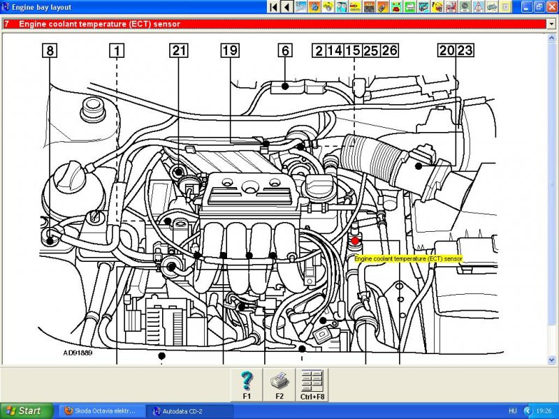

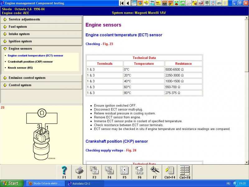

(#) VIM válasza majerl hozzászólására (») Aug 30, 2010 /
„és hogyan lehet buherálni.”
Sehogyan sem! Csak csere.
„csak azt nem tudom hol van pntosan”
A rajz éppen azt mutatja, ha ilyen a motortered kialakítása. Az érzékelő értékeit mellékeltem, ha mérni szeretnél.

(#) majerl válasza VIM hozzászólására (») Aug 31, 2010 /
Szia ! Te a 4 pólusú kombinált viz, és motorhő érzékelőről küldtél képeket, ezt már cseréltem, de sajna az alapjárat ingadozás nem szünt meg.
Állítólag van egy hőérzékelő bimetál valahol az alapjárati motorházban , én azt próbálom most górcső alá venni.
(#) VIM válasza majerl hozzászólására (») Aug 31, 2010 /
„Állítólag van egy hőérzékelő bimetál valahol az alapjárati motorházban ,”
Állítólag? És az mit csinál ott, hogy nincs alapjárat? Nézd meg még a szívőcsőnyomás jeladó csatlakozóját és a légszűrő állapotát (nem-e túl koszos). Persze így, hogy nem akar javulni a hiba, azért nem ártana egy VAG-al kiolvasni, mit is kellene rajta kicserélni, no és kitörölni a rossz értékeket és tárolt hibákat.
