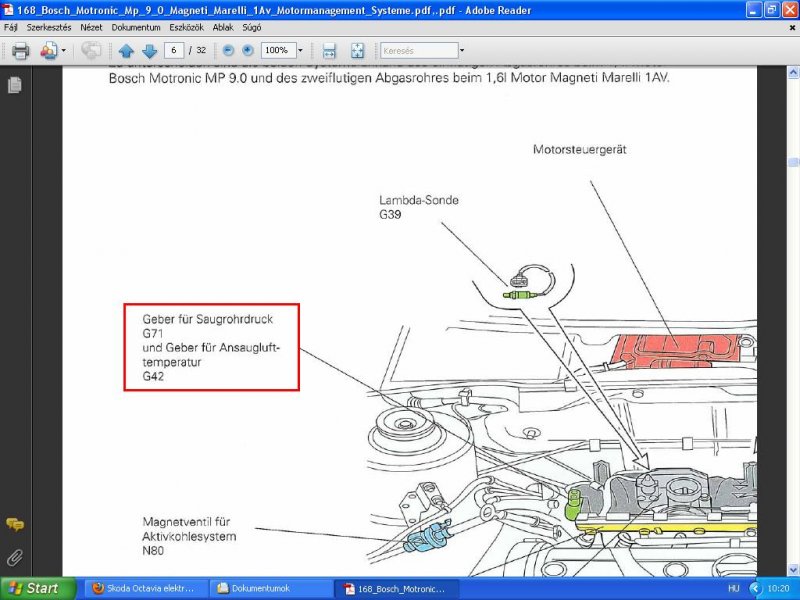

Az AEE motor, ha lehet azt mondani, akkor egyike a leg egyszerűbb (primitív) motoroknak. Nincs benne szívócsőnyomás jeladó, szöghelyzet érzékelő és hőfilmes légtömegmérő sem. "A hidegen sem dúsít eleget, csak fordulatot emel a hőfok eléréséhez" nem fedi a valóságot. A hidegindítási rész, az alapjárati vezérlőegységbe (folytószelepház) van integrálva. Ennek feladatát egy un. hőérzékelő bimetal látja el. Azonban ha ennek problémája lenne azaz hibás, akkor alapjárat sem igen lenne se hidegen sem pedig melegen, illetve esetleg akkor kb 1000f/min, ha már buherálták. Ha az érzékelő halott akkor a felső visszahúzó rugó által szabályozott végét finoman meghajlítva fixálni lehet a hidegindítási alapjáratot kb 1000f/min értékre, stabilan. A problémát inkább abban látom, hogy benzinszegény a keverék több levegőt kap illetve szabályoz a vezérlőegység. Először az alapjárati vezérlőegységgel kezdeném a hibafeltárást, persze így látatlanban nehéz behatárolni a problémát, mert mint előzőekben írtuk többen, lehet ac probléma is. Egy próba - vedd le a tankszellőzető szelepröl az alapjárat gumicsövét. Dugj a végébe egy hagyományos (Lada) üzemanyagszűrőt és így figyeld meg, hogy történik e változás.

Először is gratulálok samara, hogy ilyen inteligens modon elküldteda fenébe a kedves forum társat. Ezek után pedig megköszönöm mindnkinek a segítségét, különösen VIM, és samara tanácsait mert jó lett az autom. Azért annyit leirnék ha valakinek is ilyen problámája lenne talán segít neki is. Nálam menet közben megemelkedett az alapjárat, lefuladtt, nehezen indult melegen, nagy volt a fogyasztás, és retetően füstőlt. Mindezt a hőfokmérő jeladó hibája okozta. Mióta kicseréltem szinte elmult minden baja. Az alapjárat teljesen beállt normálisra. Igaz ugy takarítottam ki a folytoszelepet ahogy samara javasolta, a légtömegmérőt pedig ahogyan VIM ajánlotta, és szuper lett. Még annyit kérdeznék, hogy ha egy pár percre megállok és alapjáraton jár a motor induláskor még néha füstől, de nem mindíg. Ezt okozhatja az hogy amíg nem volt jo túl sok olaj ment be a kipufogo rendszerbe és az most ég el, vagy ez megint valami probléma lesz. Ez a füst valamikor kékes valamikor fekete. Vagy ez már az olajlehuzó gyűrű kopotsága. Előre is köszönöm válaszotokat. Üdv pompi

Szia ! ha arra gondolsz, hogy AEE motorkódú-e az autóm, akkor igen, csak azt nem tudom hol van pntosan az a hőérzékelő bimetál, és hogyan lehet buherálni.
Idézet: „és hogyan lehet buherálni.” Sehogyan sem! Csak csere. Idézet: A rajz éppen azt mutatja, ha ilyen a motortered kialakítása. Az érzékelő értékeit mellékeltem, ha mérni szeretnél. „csak azt nem tudom hol van pntosan”

Pillangószelepház - folytószelepház - alapjárati vezérlőegysség ki, hogy és milyen néven ismeri. A hátsó részén van egy fekete fedél sok csavarral. Ezt a fedelet leveszed és alatta találod. A felső része villás kiképzésű arra csatlakozik a visszahúzó rugó. Azt a villás részt fogóval finoman meghajlítod tudod az alapjáratot emelni - fixálni. Lehalt vezérlőnél ez a buhera egyfajta javítási megoldás. Egyébként megjegyzem az alapjárati motor is javítható ha nincs lehalva (félve írom - zárlatos) teljesen.

Szia ! Te a 4 pólusú kombinált viz, és motorhő érzékelőről küldtél képeket, ezt már cseréltem, de sajna az alapjárat ingadozás nem szünt meg.
Állítólag van egy hőérzékelő bimetál valahol az alapjárati motorházban , én azt próbálom most górcső alá venni. Idézet: Állítólag? És az mit csinál ott, hogy nincs alapjárat? Nézd meg még a szívőcsőnyomás jeladó csatlakozóját és a légszűrő állapotát (nem-e túl koszos). Persze így, hogy nem akar javulni a hiba, azért nem ártana egy VAG-al kiolvasni, mit is kellene rajta kicserélni, no és kitörölni a rossz értékeket és tárolt hibákat. „Állítólag van egy hőérzékelő bimetál valahol az alapjárati motorházban ,” |
