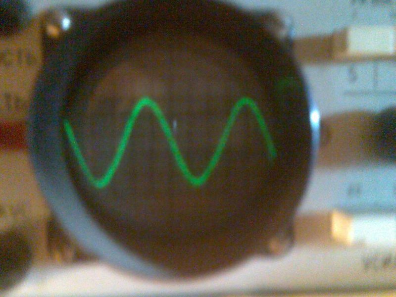

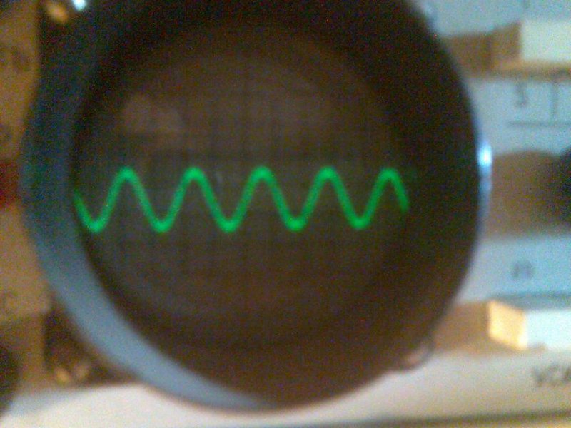

A színuszt kedvelőknek is van.
Nagyon szép jelalakok, a szinuszban nem is látok hibát!
Én látok hibákat, de a körülményekhez és lehetőségekhez viszonyítok. Mindenesetre nem a nem teljesen tökéletes oszcillogrammokon, és nem a PCL 85-ön múlik, hogy nincs mégjobb hangja, mint amilyen (az sem rossz, mert nem igaz hogy annyira rosszak ezek a kimenők, akkor nem lehetnének ezek a képeken).

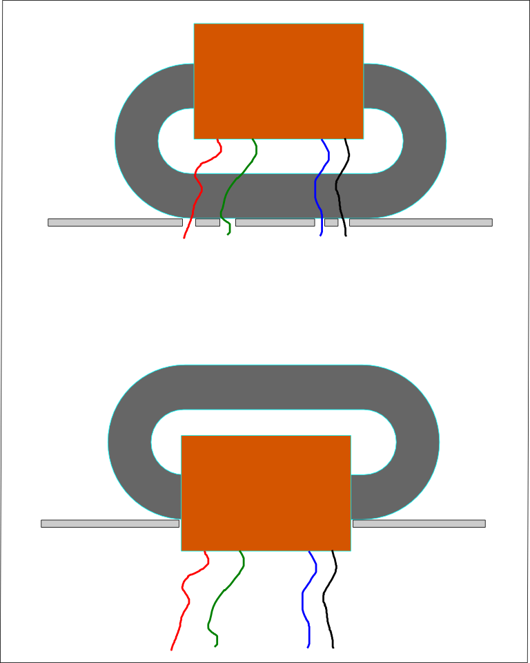

Ilyen alakú kimenőtrafókat tekerek én is a soron következő erősítőmhöz (6H5C SE).
Lenne ezzel kapcsolatban egy kérdésem. Befolyásolja-e a trafók működését, ha "fejjel lefelé" építem be? Szerintem esztétikusabb lenne, ha a trafó "súlypontja" lejjebb kerülne, ráadásul így a vezetékek sem lógnának. Attól félek hogy a vastag alumínium fedlap - mint kiváló elektromos vezető - negatívan befolyásolná a működési paramétereket.
Ok. Mi az előnye ennek trafókialakításnak? (És a hátránya?) Gyakorlatilag egy fél Lundahl.
Elektromosan teljesen mindegy, hogy hogyan építed be.
Nem tudnám megmondani mi az előnye, talán az egyszerűbb szerelhetőség, kevesebb cséve, ilyesmik. Nem ez miatt tettem be a képet, hanem mert konktétan ezek a trafók eszméletlenül jól szólnak (ezek gyári Philipsek, ECL 86 SE-hez), el tudnék belőlük fogadni egy párat (ezek sajnos nem az enyémek, csak én csináltam velük erősítőt). A gazdája szerint két napnak el kell telni csöndben, hogy be tudja utána kötni az EL 84-es PP-jét (ez miatt a PP miatt adta el a P-zerokat). Santo Domingo van a végén (középső Atlantisz).

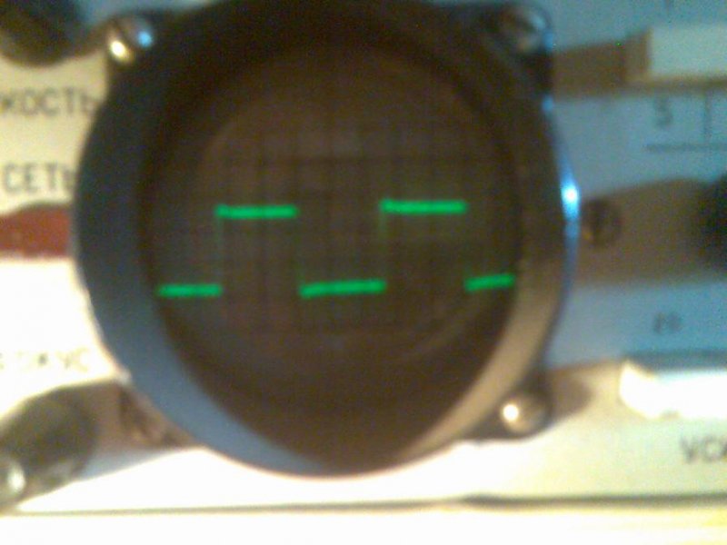

Légrést szkóppal, négyszögre tudsz állítani (alsó frekin, de 100 Hz már jó), lehetőleg hurok visszacsatolás nélkül, miközben a trafón átfolyik a nyugalmi áram is (szétszed-légrést állít-összerak próbálgatás). Az elérhető legnagyobb vezérléssel, a legkisebb és főleg legegyenesebb (nem horpad, nem puposodik) tetőesésnél jó a légrés. -Vagy kis frekis színusszal is lehet, ki kell húzni a színuszból a horpadást, jó ha ez sikerül ugyanakkora amplitúdónál, mint ahol az 1 KHz vágáshatár előtt van.

az egyik trafo amelyik nem gerjed 1kHz négyszögön (szkóp ref jele legalább tényleg nyégyszög aránylag nincs funkcio gen em.) szóval a nem gerjedős trafó rondább 1kHz es négyszögátvitelt produkál ugyanabba a fokozatba kötve mint a gerjedős műterheléssel leterhelve azaz 5ohmos ellenállás a szekunderen és azon mértem szkóppal azerősítőt a szkóp ref 1kHz es négyszöge vezérelte. ekkor a nem gerjedős nem olyan szép, egészen pontosan túllövéses, és a négyszög tetejének elején ez a túllövés 3-5 (túllövés) periodus alatt cseng le (nem az 1kHz periódusa henem a túllövésé, azaz ez kb 100-500kHz es lecsengő jel, de alacsonyabb mint a gerjedési freki, de lehet pont a 10 ede) (AB-mixed időalappal csak ezt a felfutó él+lecsengést vizsgálva) nyílt hurokban annyira ronda, hogy a négyszög a tetejének felén-egészén képes csillapodó rezgést mutatni, ez terhelésfüggő azaz szekunder műterhelésének kissebbre vételével növekvő hiba azaz a nem gerjedős trafó az 1-2 ohmos lezárást a fokozat félreillesztésével nem jól tolerálja míg a gerjedést okozó trafó 1-2 ohmos lezárást is tutin túllövés mentesen, lecsengő jel nélkül tudja... azaz lehet a gerjedést okozó trafó a jó tfaró és az ECC sávszélességét kell csökkentenem, valamint a nem gerjedős trafót kellene légrés állítani a szebb négyszögért akár 1-2 ohmos műteherrel is (3R3 / 2 az a nagy terhelésa amivel elillesztem, az amúgy 5k/4ohm feliratú MÜSZI trafókat)
ezt nem értem, hogyhogy atrafo összekötözgetése problémás? probáltam felcserélt szekunderkivezetésekkel és primer kivezetésekkel is, azaz ellenfázisban bekötve a pri és a szek oldalt is. (minusz szor minusz az plussz)
(ha csak az egyik azaz vagy primer vagy szekundert fordítom meg akkor természetesen gerjedne mert a NVCS PVCS lenne. az első fokozatban kell a jelet elnyomni hiszen trafo nélkül is ott van kis amplitúdóval amit az EL fokozat felerősít a jobbik trafo (gerjedékeny) szépen átvisz és a VCS visszahoz és szépen be is leng az egész... ez lehet a tematika, azaz a nem gerjedős trafó lehet szarul légréselve és akkor lenne jó ha az is gerjedne, a négyszöge gyönyörű lenne és mindkét csatornában ECC fokozat sávszélt kellene csökkentenem.... ECC anód ellenállás 47kOhm erre párhuzamos RC tag mekkora R mekkora C csak sacc...kezdetnek? 1nano 200kilo? aztán ha nem gerjed növelhetem az R-t ha gerjed növelem 2nF ra a kondit?
ja kimenő kakaó egyforma volt 3W nál kopogott be mindkét fokozat (de azóta lágyítottam a tápon nagyobb soros R ek szűrnek az RC tagban azaz a kivehető telj lehet lement 2W ra majd mindjárt megmérem) notebookos 1kHz es sinusszal (jobb hiján) mélyátvitelük egyforma a 16kHz es kis fesz esés is egyforma, az erősítő jobb és bal csatorna zenével is egyforma hangerőn szól azonos jellel vezérelve tök egyforma a kimenőjel 5 ohmos műterhelésen...
a két trafonak szerintem a nagyfrekis átvitele más azaz a sávszélessége a gerjedést okozó trafónak nagyobb...de csak gondolom, ezért akarom légréselni egyformára...Müszi nem válaszolt... szóval az erősítőbe kötve is lehet légréselni, nem kell kiszedni..és tényleg 1kHz es négyszögön menni fog mert az van a szkópban ![]() szerintem igen, mert ha eltűnik a lecsengő túllövés akkor olyan lett mint a másik...és gerjednie is kellene a megnövekedett nagyfrekis átvitele miatt... megahercen simán elképzelhető bármi...de megjegyzem nyilt hurokkal is gerjed...sőt akkor igazán. |
