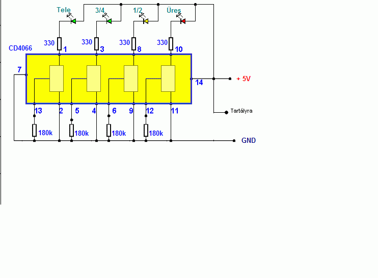

(#) csikosgabi válasza huhuu hozzászólására (») Ápr 15, 2007 /
Heló.Itt a rajz.Csak annyi az átalakítás benne hogy 9Voltot adtam neki és az utolsó zöld ledhez hozzá kötöttem egy relét.
(#) csikosgabi hozzászólása Ápr 15, 2007 /
Az elektrodák alul a 180K ellenálás és az IC lábai között vannak.Ott meg is van jelölve pontal a helyük
(#) Frankye válasza csikosgabi hozzászólására (») Ápr 15, 2007 /
Gabi!
Jól néz ki a zümis folyadékszint-mérőd!
Amúgy milyen szivattyúhoz használod? Kerti? Locsoló?
(#) csikosgabi válasza Frankye hozzászólására (») Ápr 15, 2007 /
nem magamnak készítettem de egyébként egy kerti szivattyú tölt fel egy tartályt.(elég magasan van)és ha kinyitom a csapot akkor mivel magasan van az esési sebességet felhasználva egy kis foliába egy pár sor csöpögtetőt hajt meg. De nagyon jól működik. Csak azért kellet ez mert nem tudtuk (tudták) meddig kell engedni a tartályt.

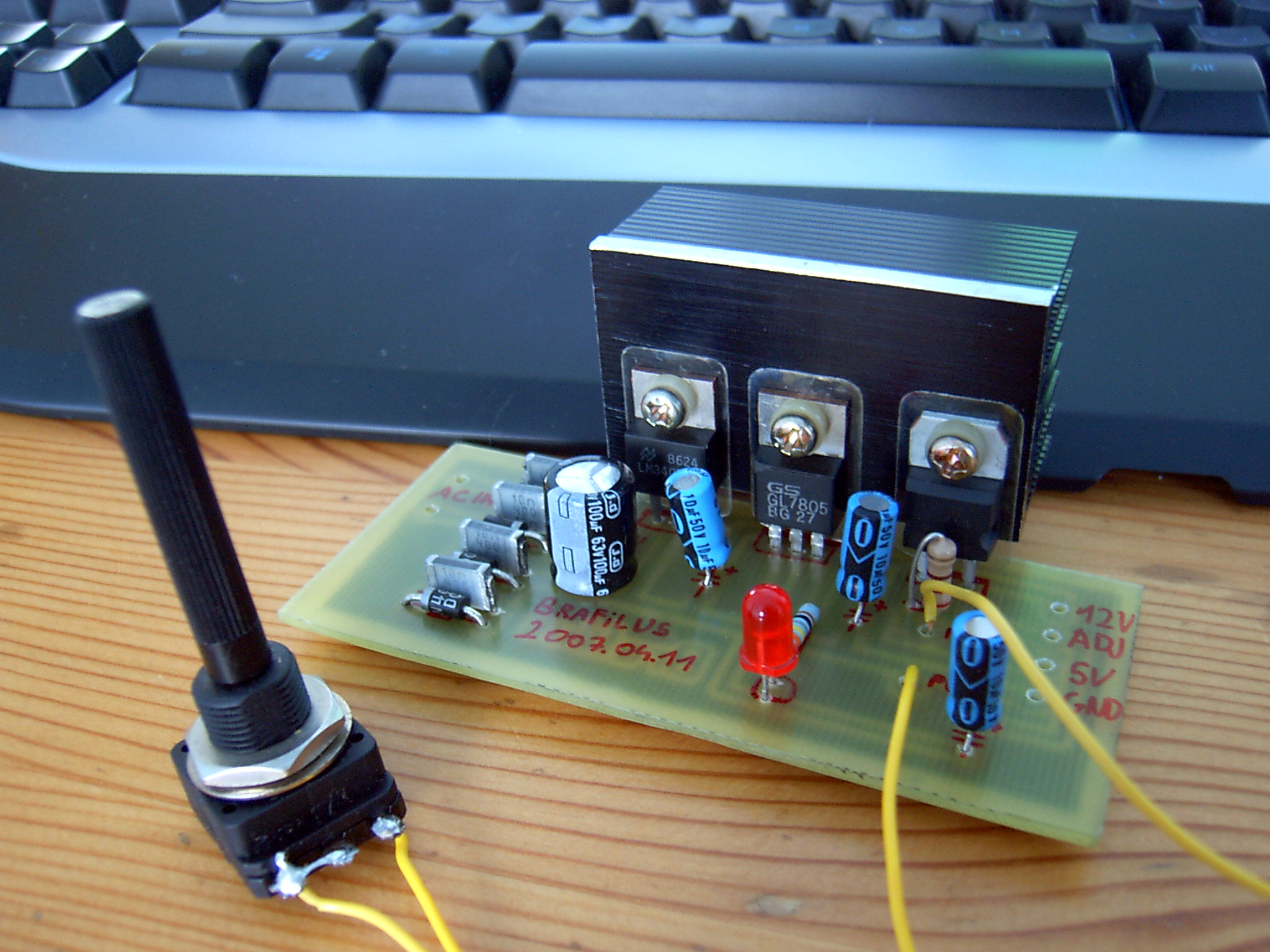

(#) Braf hozzászólása Ápr 15, 2007 /
kész a tápegységem!
16 ,12V ,5V ,1.27-10V
a hűtőborda egy p2 es procihűtő csak az alja meg a teteje le van vágva (ahol a ventit lehet rá felfogni)
csak annyi hibája van (miután kimarattam a nyákot) hogy hibás volt a terv mert az lm317 IN lábára 12V ot kötöttem 16 helyett ezért csak 10V ig szabályozható de majd csinálok egy atkötést
(#) szabi83 válasza Braf hozzászólására (») Ápr 15, 2007 /
ügyes, szép lett
(#) Frankye válasza Braf hozzászólására (») Ápr 16, 2007 /
Valóban szép munka, gratulálok!

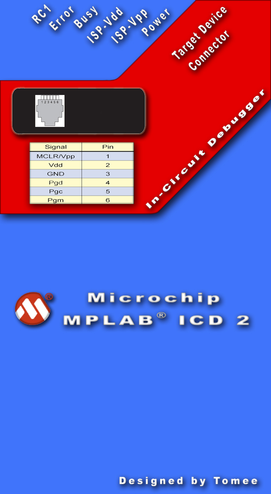

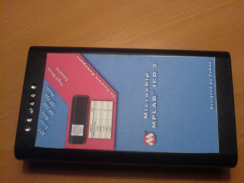

(#) Tomee hozzászólása Ápr 17, 2007 /
Én egy Usb-s Icd 2-t építettem.
Ezer köszőnet Potyo és MPi-c Mestereknek!
Most a designen törőm a fejem , hogy hogyan lehetne még egy kicsit feldobni a dobozát.
Ha van valakinek valami ötlete akkor azt ne nagyon tartsa magában!
Üdv Tomee.
(#) miklosch válasza Tomee hozzászólására (») Ápr 17, 2007 /
Egész mutatós! Én valamivel visszafogottabbat terveztem.
doboz.pdf
(#) Tomee válasza miklosch hozzászólására (») Ápr 18, 2007 /
Ez sem rossz.
A Ledek helyét mivel, és hogyan vágod ki, hogy szép legyen a luk?
(#) tbence3 válasza Tomee hozzászólására (») Ápr 18, 2007 /
Szerintem kezd kicsi furóval, majd egyre nagyobbra válts. De szerintem nem lenne még akkor sem csúnya ha nem így csinálod. A sebesség is még fontos tényező. Ovatosan kell nyomni lassú fordulatszám mellet. Teszik a terv

(#) ndavid87 válasza Tomee hozzászólására (») Ápr 18, 2007 /
Nagyon jó lett!
(#) miklosch válasza Tomee hozzászólására (») Ápr 18, 2007 /
Én úgy csináltam, hogy először a dobozon fúrtam ki a lyukat, egyszerű 3mm-es fúróval, ez nem lett túl szép, ezért terveztem rá olyan matricát, ami letakarja az egészet. Ráragasztottam a matricát, és a LED-ek helyén felülről beledugdostam egy LED-et, hogy a papírt befelé szakítsa át. Nem egy CNC-vel megmunkált darab lett, de nem is lett ronda, nekem megfelel, és ez a lényeg!
(#) X Sügi X válasza miklosch hozzászólására (») Ápr 18, 2007 /
Ha nagyon szép lyukakat akartok, akkor lehet egy kicsit dizájnosítani a dolgot, mégpedig led-foglalattal. Nekem bevállt! Próbáljátok ki!
(#) MPi-c válasza Tomee hozzászólására (») Ápr 18, 2007 /
Én is törtem a fejem valami doboz matricán, de ez igazán mutatós lett!
akárcsak miklosch kollegáé

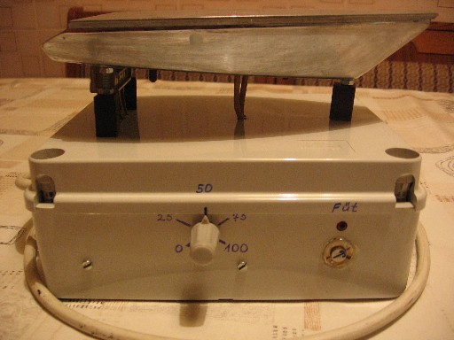

(#) Jancsika hozzászólása Ápr 18, 2007 /
Megmutatom az én "kifordított" nyákvasalómat.
Én úgy használom, hogy a nyáklemezt ráhelyezem a vasalóra, arra a lézernyomott tojáspapírt, majd egy Teddy hengerre hasonlító eszközzel rásimítom a papírt a nyákra. Ezt a "hőálló" hengert egy lézernyomtatóból kitermelt hengerből készítettem. A trimmerpotival a hőmérsékletét állítom be a vasalónak (érzékelő: 1N4148! )) kb 120-130C fokra. Ezt , mikor elkészítettem, egy multiméterrel hitelesítettem. ) A potméterrel egy teljesítmény szabályzót vezérlek, kb félállásban a legkisebb a hőtúllengés.
A papír leáztatást, 20%-os ecet és víz 1:1 arányú keverékével oldom meg. A maratást hidrogénperoxid és sósav vízzel hígított keverékével végzem.
Nálam jól bevált, sokat használom, szeretem!

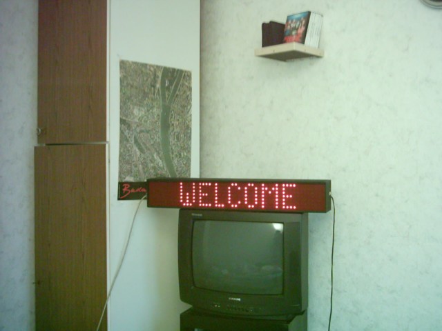

(#) r_tamas hozzászólása Ápr 18, 2007 /
Sufnituning LED kijelző:
[img]
Sufnituning LEd kijelző videó(k):
