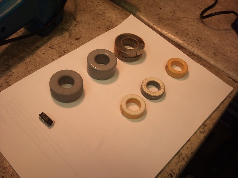

(#) Peter911 válasza EcoPityu hozzászólására (») Aug 14, 2010 /
Üdv! Örülök. hogy leírtad ezeket a dolgokat, mert én is elkezdtem egy meglévőt tuningolni...
Kíváncsi lennék a te általad épített erősítő kapcsolási rajzára, amikről a képeket készítetted, ha publikus.
A trafó toroid magját honnan és milyet szereztél be hozzá, illetve milyen huzallal és hány menetre tekerted meg. Én ott akadtam meg, hogy hogyan lehet kiválasztani, a teljesítmény és a frekvencia ismeretében a mag típusát.
A segítséget, illetve választ előre is megköszönöm!

(#) EcoPityu válasza Peter911 hozzászólására (») Aug 15, 2010 /
Üdv! Örülök. hogy leírtad ezeket a dolgokat, mert én is elkezdtem egy meglévőt tuningolni...”
Remélem nem csak elfecsérelt idő lesz, és a bordád is bírni fogja... /a hűtőbordád! / az oldalbordád (nem az asszony), meg majd a mélyektől fog kiszakadni, ha majd a nyomás ütögeti a vesédet...
„Kíváncsi lennék a te általad épített erősítő kapcsolási rajzára, amikről a képeket készítetted, ha publikus.”
Látsf lent:
„A trafó toroid magját honnan és milyet szereztél be hozzá, illetve milyen huzallal és hány menetre tekerted meg.”
Amikor az az erősítő készült, még a legszélesebb internet sávszélesség is csak 256kbit/sec volt a közelemben, az internetes alkatrészrendelésről meg nem is hallottunk...
Hát ott volt Békéscsabán az Elektroház alkatrészboltja, és ott vettem a Gyuritól, aki utána új boltot nyitott. A képen a szürkébbik (IC mellett) való a régi boltból, a fényesebbik szürke (mellette) való tőle az új boltból. Akkor azt hiszem 500-800Ft körül mozgott ez a mag.
A megfelelő menetszámot vagy megmondják hozzá, vagy próbatekercseléssel lehet megállapítani. Esetemben a primer 2x5 menet volt.
Itt tenném hozzá, hogy tervben van egy kapcsi trafó tesztelő munkaállomás: 40-80kHz ig állítható 494 ellenütemben (50-50%) közvetlen emitterkövetőpárral a kimenetén, ez által hajtott 2db izmos FET, 12V-os kimenettel, pont ilyen trafóteszteléshez, avagy egy kitöltési tényező szabályozható 555 k.b. 50kHz-en 1db nagyfesz MOSFET-tel, és leválasztó trafóból nyert egyenirányított 300V DC, a hálózati tápok trafóit tesztelni, bemérni, bekötéseit ellenőrizni...
Úgy kell a próbatekerést is elvégezni, hogy terhelés nélkül ne nagyon legyen a tápnak 0,5A-nél nagyobb áramfelvétele, akkor már jó!

(#) EcoPityu hozzászólása Aug 31, 2010 /
Sziasztok, albinolynx fórumtársunk kérésére közre adom az általam legtöbbször használt autóerősítő tápegység kapcsolási rajzát.
A MOSFET-ek száma, így a közös emitteres komplementer tranzisztorpárral megerősítve akár 6-6 db-ra is növelhető!
A nagy erősítőmben 4-4 IRF-et hajtott, és 2 trafón dolgozott!
