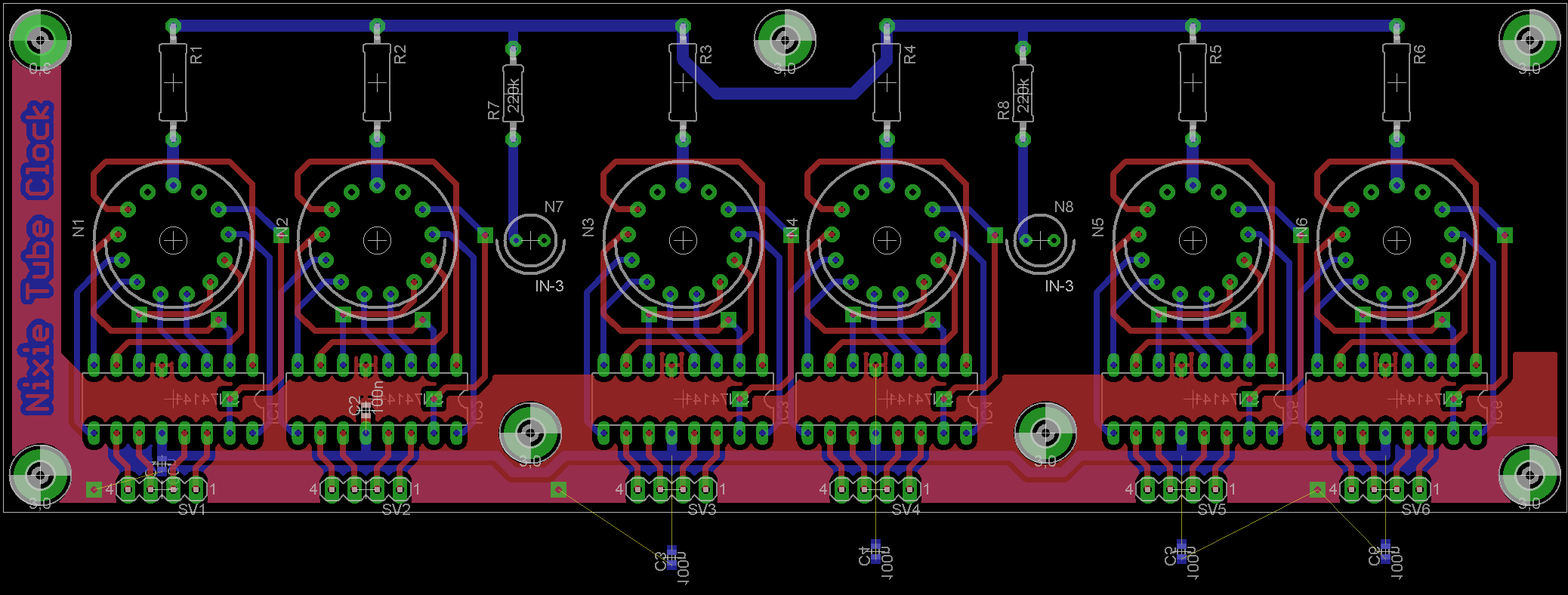

A programból jöhet minden . ![]() Áramkör: - dekóder: 74141 - anódfesz: dcdc - megvilágítás: PIC A/D - PIC talán dip40 esetleg 18f4550 (usb) - fényerő szab: szerintem anódfesz változtatással, a mindenféle szaggatás/kapcsolgatás is csökkenti a cső élettartamot, ha már párhuzamos a meghajtás nem multiplex. Bár ehhez az anódokra is kellenek plusz mpsa tranyók és még 6 kimenet a picen. - Hosszabb távú kikapcsolásnál talán elég ha a katódok nem kapnak vezérlést. - Akár figyelheti is az anódfeszültséget a PIC, engem nem zavarna ![]() - PC kapcsolat: opto vagy pl. usb6b1 szupresszordióda-háló. Részemről a nyákot úgy tervezem, hogy a meghajtás és a csövek egy panelon vannak. A vezérlés és a többi periféria pedig alatta, a kettő között tüskesor/hüvelysor párokkal. A meghajtó/kijelző rész már félig meddig megvan, kétoldalasra csináltam. Mindenhol minimum 25mil-es clearance van. Eddig ennyi... Ezek csak az én véleményeim, úgyis a többség dönt. ![]()

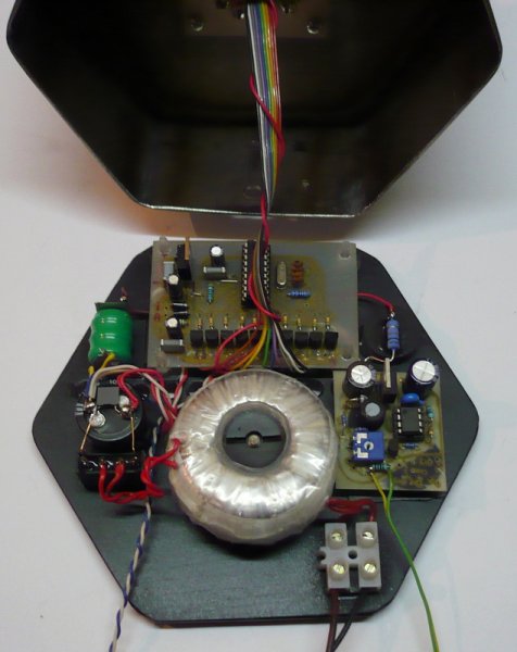

- Az RTC-hez használhatjuk nyugodtan a DS32kHz-et, tegnap kipróbáltam nagyon kezes jószág, és még elemről is működtethető. - A program szolgáltatásai szerintem is rendben vannak. ![]() - A dekóderrel szerintem se spóroljunk, amíg van, addig használjuk. Vásároljuk fel az oroszok készleteit, és akkor sok órát építhetünk még... ![]() - Az anódfesz előállítását DCDC konverterrel, vagy trafós táppal alakítsuk ki, ki melyiket szeretné. A tápegység legyen egy külön panelen, a DCDC-t amúgy is le kell árnyékolni. - Megvilágítás érzékelése: Szerintem jó lesz a fotoellenállás, csak ki kellene választani egy típust. - A PIC lehet 40 lábú, + a portbővítők. Furatszerelt kivitelben építsük. - A csövek fényerő szabályzását szerintem egy áramgenerátorral oldjuk meg. Én is azt olvastam, hogy a csövek kapcsolgatása tönkreteszi a csövet. Nem kell 6db tranyó, elég, ha a főágban alakítjuk ki az áramgenerátort valami nagyobb áramú tranyóval, (Pl. a tévékből is ismert sorvégtranyó) és az az összes csőre hatással van. A szabályzás pedig megoldható kell hogy legyen a PIC DA kimenetéről, hogy egy feszültséggel vezérelt áramgenerátort kapjunk. Az meg a másik, hogy a PWM vezérléstől sípolnak a csövek. - A hosszabb távú kikapcsolásnál szerintem kapcsoljuk le a nagyfesz részt. Az a biztos. Ekkor fontos lenne az anódfesz figyelése, esetleg egy leddel kijelezhetjük, hogy az óra üzemkész. - A PC-s kapcsolat szerintem Optocsatolt legyen, mert ha az órára rákerül a PC-ről valami nagyfesz (Pl nem földelt konnektorba van bedugva a PC) akkor kinyírja a PIC-et. Jártam már így. Az Optocsatolt kivitel megkönnyíti a soros portra való csatlakozást is, ergó nem kell kikapcsolni az órát. - Mechanikai felépítés: Szerintem legyen külön a PIC-es vezérlőpanel, esetleg rátehetjük a nixie meghajtókat is, és külön panel a csöveknek, a többféle cső miatt. A csövek paneljén helyet foglalhatnak a nixie meghajtók is, végül is ez mindegy. És persze a tápegység is egy külön modul legyen, úgyis árnyékolni kell a DCDC-s megoldású tápot. A derótokat pedig egy kis csatival rávezethetjük a panelra. -Gombok: szerintem 5 gomb elég lehet, (Menü, +, -, Elfogad, és egy a hosszabb távú be/kikapcsolásra) és tudjuk beállítani vele az időt, a dátumot, és a riasztásokat. A távirányítóval is ezeket, + a többi funkció vezérlése is ki/be kapcsolható. PC-vel pedig minden funkciót szeretnénk állítani. Most fogom tesztelni a DS32kHz-et, hogy mennyire pontos. Éjszaka megépítettem az áramkört ma beépítem a családunk nixie órájába. Van egy DS32, 2db CD4060, és egy tranyós TTL illesztő fokozat. Majd teszek képet. ![]()

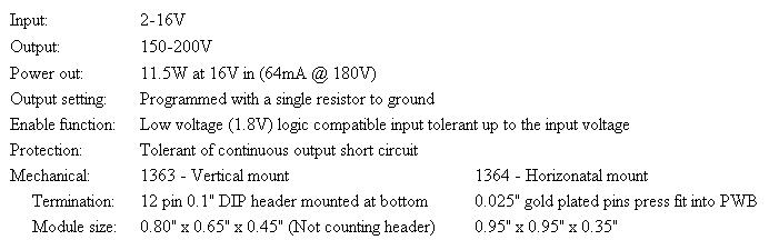

Mi a véleményetek erről a nixie tápról, szerintetek kivitelezhető ez hazai építőelemekből, egyáltalaán érdemes vele kísérletezni. A mini órákhoz z590m, zm1120, IN-17B
