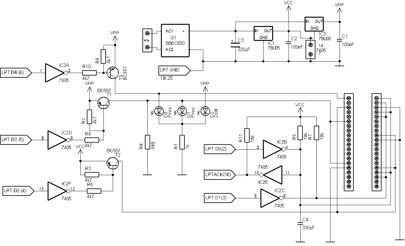

(#) tomeszku hozzászólása Szept 14, 2010 /
Megépítettem az mellékelt égetőt.
Az lenne a kérdésem h milyen nyák-os trafó való hozzá, mit ajánlanátok?
Köszi
(#) Hp41C válasza tomeszku hozzászólására (») Szept 14, 2010 /
Egy 9 -12 V-os dugasztáp kb 100mA terhelhetőséggel.
Mielőtt kipróbálnád, cserérd ki a 7405 -öt 7406 -ra vagy 74LS06 -ra, ami +30V-ig bírja. Ugyanis a 7405 kimenete csak max. 5.5V -ra tervezett, és a IC2A (2) illetve az IC2D (8) kimenete +13V -ig fel van húzva - majdnem biztos tönkretétel.
(#) watt válasza Hp41C hozzászólására (») Szept 14, 2010 /
Érdekes, hogy ez már milyen régóta téma, és ennek ellenére ezek a rajzok nem tűnnek el a netről. Elvileg sem működhet, annak ellenére sem, hogy az adatlap szerint 7V lehet a lábon max.

(#) tomeszku hozzászólása Szept 15, 2010 /
Ha jól veszem ki a szavaitokból akkor ez az égető nem is működne a célnak megfelelően?
(#) Hp41C válasza tomeszku hozzászólására (») Szept 15, 2010 /
Sok mindentől függ (kivitel, alkatrészek, programozó program,...), de legfőképen az alkalmazni kívánt LPT porttól. Az a 7405 -öt mindenképen cseréled ki 7406 -ra vagy 74LS06 -ra. Azután a számítógépre való csatlakoztatás és pic nélkül mérd meg, jól működik-e az áramköröd....

(#) cNobody válasza tomeszku hozzászólására (») Szept 15, 2010 /
Inkább építenéd meg ezek közük valamelyiket. Ezek nem JDM-ek.
Watt mester, aki tervezte az áramköröket, írt egy szupi programot, amivel szinte biztos az eredmény (vannak kivételek persze).

(#) tomeszku hozzászólása Szept 17, 2010 /
Köszi szépen hogy felhívtátok a figyelmemet a JDM-es égetők hibáira, utánaolvastam és valóban igazatok van. Találtam több pickit2 tervet és valószínű hogy azt fogom mgépíteni. még1x köszi a figyelmeztetést
