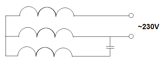

nos nem akarok beleokoskodni de nekem igy már sikerült elindítani egy 3 fázisú villanymotort egyfázison.. ime a rajz..! 2 tekercset egymással sorosan majd a 3.ikat vele párhuzamosan egy kondenzátorral.. asszem a kondenzátor végzi a fázis eltolást!!

Igen, ezt a kapcsolást használják az aszinkron motorral szerelt a mosógépekben. Ha a kondenzátor hálózatra kötött végét a másik 230V-os vezetékhez kötöd, akkor megfordul a forgásirány.
igen ez igy van! megfordul....ezt elfelejettem leírni
