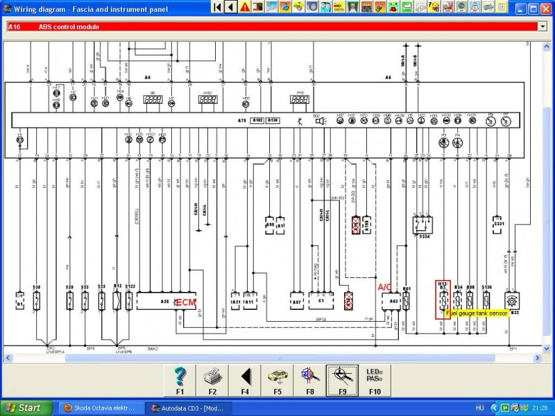

Most vettem egy 99-es 1.6 (AEE) glx-es octaviat.
Az lenne vele a gondom, hogy a műszeregység mutatós órái csak akkor mennek, ha ég a benzinszint jelző, ami mutatja hogy kevés az üzemanyag. Mihelyt az elalszik, behal az összes mutatós egység.
Szerintetek mi lehet vele?
(#) VIM válasza pizzas84 hozzászólására (») Szept 23, 2010 /
Valami csatlakozási hiba okozhatja a műszerfalon. A zümmer is megszólal amikor a tartalékra figyelmeztető lámpa világít, vagy az nem is szól? Az A11 jelű a multifunkciós kontroll modul.
(#) pizzas84 válasza VIM hozzászólására (») Szept 23, 2010 /
Nincs hang. Csak a sípolás mikor ráadom a gyujtást, de szerinem az az ac hangja.
Változó a benzinvisszajelző is, mert van amikor nem gyullad ki, pl. ha 4, 5 percen belül inditom a kocsit be ujra. Ha hosszabb ideig áll, akkor világit a benzinjelzője.
Bár biztosra nem mondom hogy nem sipol olyankor, mert ma vettem a kocsit és a gazdája mondta hogy ha besipol hogy nincs benne benya akkor mérnek a műszerek. Szóval lehet sipol az.
(#) samara válasza tibatronic hozzászólására (») Szept 24, 2010 /
Első körben a gyújtógyertyákat kellene megvizsgálni, illteve cserélni. A megvizsgálás alatt értendő, ha kiveszed a gyertyát és kormos az elektródája akkor a hidegüzemben történő dúsítást nem bírja elégetni ezért rángathat. Fordulaton pedig már el tudja dolgozni illetve 'leégetni'. Az is lényeges, hogy milyen gyertyákat használsz (hengerenkénti trafós PLATINA!)mert a sima gyertya ebben a felállásban kb a fele élettartammal bír. Ennél kellemetlenebb, ha az egyik tarfód rakoncátlankodik hideg üzem alatt, de az elöbb utóbb úgy is megadja magát még üzemi hőfokon is. Összegezve első a gyertyavizsgálat. A Fabia esetében pedig nem konkretizáltad, hogy üzemi hőfokon is leáll a motor, de ennél valószinű a folytószelep tisztítás megoldás a problémádra.
(#) pizzas84 válasza pizzas84 hozzászólására (») Szept 24, 2010 /
Ma elértem hogy kifogyjon belőle a nyál. Ha bevillan a tartalék lámpa, sípol egyet. De ma pl. mért minden, kivéve a sebesség mérőm, ha nem égett a tartalék is. Meg egyszer negyedig volt a tankjelző, aztán lement a pirosba, sípolt, aztán megint negyedig... Most ráadom a gyujtást, megint halott az egész, aztán van amikor megint megy. Néztem az ic alatti kondikat, jónak tűnnek.
(#) delta1 válasza pizzas84 hozzászólására (») Szept 24, 2010 /
A benzinóra táncolását a kilométeróra jeladó csatlakozó is csinálhatja. Anno az első Octaviámnál párszor levettem mivel hamar beleszaladt volna a kilométer Akkor tapasztaltam hogy hülyeségeket mutatott a tankóra. Nem tudom miért elvileg semmi köze hozzá de így volt.
Sok sikert.

(#) nohab013 válasza pizzas84 hozzászólására (») Szept 27, 2010 /
Szia, pár hónapja feltettem ide egy fájlt, ez is lehet ugyanaz a sztenderd műszerfalgond. Ingyen megoldható, ha van kézügyességed és alkalmas forrasztópákád.
(#) nohab013 válasza delta1 hozzászólására (») Szept 27, 2010 /
Megmondom az okot
A benzinszint a mutató környezetében haladás közben folyamatosan ingadozik a mozgástól, de amikor jön sebességjel, akkor az okos rendszer nem korrigálja a mutatott értéket ennek megfelelően, csak nagyon lassan, úgy, hogy semmit ne láss az ingadozásból. Ha nincs sebességjel, akkor nincs korrekció (gyújtás után ezért pattan fel a mutató), így folyamatosan táncol a mutató, ahogy gyorsítasz-lassítasz-kanyarodsz.
