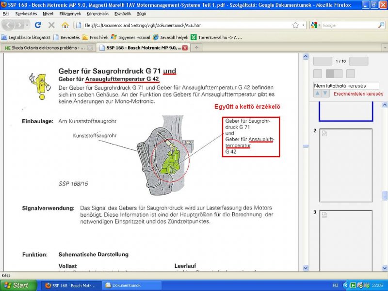

Véletlen nem a beszívott levegő hőmérsékletérzékelőre gondol? Ha igen szerintem azt nem lehet javítani, vagyis igen cserével. Samara meg talán (de ez csak intuició) a folytószelepállás érzékelőről beszélt, de tévedésemet hamarosan meg fogja cáfolni. ![]()
Idézet: Ilyet sosem tennék! Én is szoktam tévedni és rosszul "tudni" dolgokat. Az az érzékelő amire Te gondolsz az itt egyben van a szívócsőnyomás érzékelővel. A Marelli MP vezérlésben ilyen van. Kár, hogy nem tudom az egész doksit feltölteni, mert túl nagy, de azért kiollóztam belőle a lényeget. „nem kell egyből hülyézni”

Szia ! VAG-Com-mal az egyetlen hiba a hőmérséklet jeladó idószakos hibája volt, természetesen ezért azt cseréltem ki legelöször, és én is gondoltam a légszűrő elkoszolódására, ezért azt is cseréltem, de az alapjárat ingadozás nem szünt meg. Viszont a szívócsőnyomás érzékelőt még nem néztem , kösz az ötletet, láttam a képet is , bár nem sikerült elsőre rájönnöm, hogy valójában hol is kell keresnem.

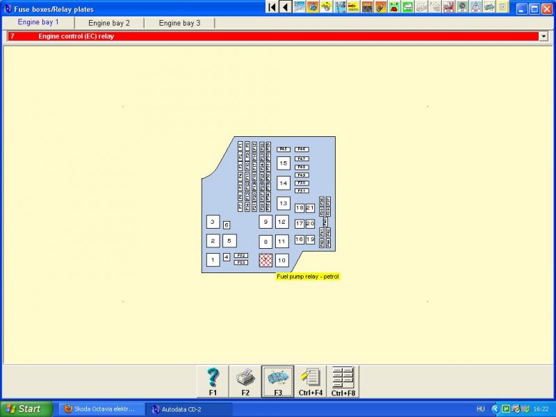

Igaz , hogy nem skoda, de lenne egy kérdésem, mert senki sem tud segíteni: Pár napja az asszony kocsja ( Corsa C 1.0, 3 henger, 2003, Z10XE) egyszer csak nem indult. Amit rögtön észrevettem, hogy nem zümmög az üzemanyag szivattyú. Persze reménykedtem, hogy esetleg valamelyik biztosíték adta meg magát, esetleg egy relé, de sajnos nem jutottunk előbbre. Viszont egy szerviz 45 és 90 ezer körül saccolta a javítást, amiről most had nem mondjak semmit. Ezeken felbuzdulva kollégáimmal nekiestünk hibát keresni, eljutottunk a szivattyúig, mondván kivesszük, betesszük az újat (amit még nem vásároltam meg…) és örül mindenki. A szivattyúról lehúzott csatlakozón, ráadott gyújtás mellett megmértük a feszültséget, ami 3.6V-ot mutatott. Ezt viszont nem egészen értem. Ennek ennyinek kell lennie? Az üzemanyag szivattyú nem 12V feszültséggel működik? Nos, itt tartok, ezért lenne pár kérdésem: -A mért 3.6V rendben van? -Van rá esély, hogy nem a szivattyú a hibás? Esetleg nem tudja valaki, hogy hol található benne az AC relé? Előre is köszönöm a hozzászólásokat! További szép napot mindenkinek!
Nem nincs rendben. Ott is 12V-nak kell lennie. Sajnos nem ismerem a corsát ezért a relé helyét nem tudom. A kadettben a tűzfal bal oldalán volt. Legalábbis azon amit vagy tíz éve javítottam. Ha beruházol egy javítási kézikönyvre szinte minden típushoz kapható 3-4000Ft abban minden benne lesz. Persze szerencsés esetben az is lehet, hogy valaki megírja neked.
Ha a data nem hazudik, akkor a kiegyenlítő tartály alatt a doblemezen.
Ponosabban a tartály előtt a lámpához közelítve. Írja a biztosíték táblán is a 10-es számút. A sok pici biztosíték mellett lévő sor legalsó darabja. Most választhatsz egyet, melyiket nézed meg először, merre is van. ![]() Üzemanyag rendszernyomás 3,8 bar. ![]() Ahogy néztem a rajzot az injektorokról is megy áram a motor felé, így elképzelhető a 3,6 V-os feszültség, ha az injektorok is azt kapnak.
