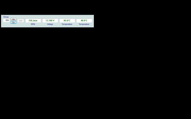

HI,
Ma hazajöttem egy kicsit hagytam hűlni a motort, majd rákötöttem a Laptopot a gépre. 50°C fokos motornál indítottam be ami mellett a IAT: 46°C-ot mutatott. Namost egy kis járatás után a motor hőmérséklet felment 85°C-ra de a IAT: 48°C-ot mutatott. Ez normális, hogy a bejövő hőmérsékletre ilyen értékeket mutatott? Ha nem, akkor ez okozhat indítási problémákat? Üdv
Sajna meglestem ma reggel a motor és 7°C -os volt a motorhőmérséklet meg a IAT hőmérséklete is a MAP 980 mbar volt. megint nehezen indult...

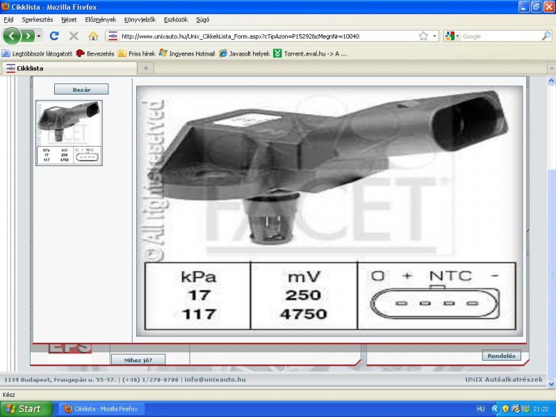

![]() Alapjáraton 240 mbar a MAP. ezek szerint minden jó .... Mi lehet akkor még? Itt olvastam valahol hogy valakinek ugyanilyen problémája volt és el kezdte cserélgetni a trafókat és megjavult.... De ha egy trafó rossz az okozhat ilyen problémákat, anélkül, hogy hibakódot generálna?

Itt a bekötése. Itt inkább millivoltot adnak meg, mint millibárt.
