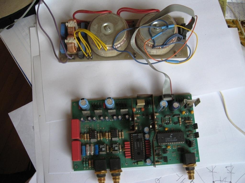

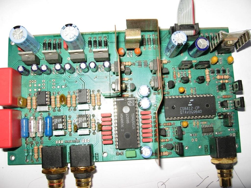

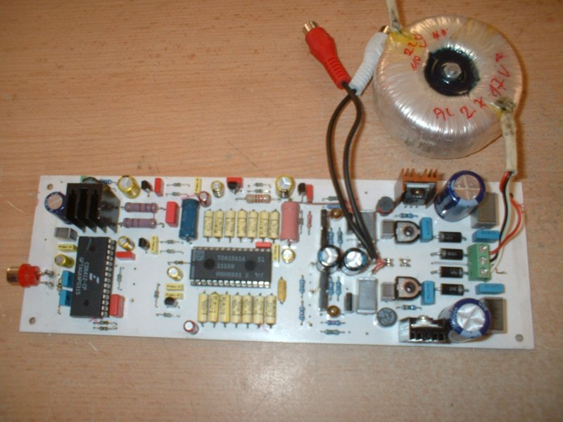

(#) CHZ válasza petemazi hozzászólására (») Okt 22, 2010 /
TDA1541 IC-t több I/V konverterrel próbálgattam .
Nekem trafó , csővel megfejelve jött be .
(#) gb197 válasza CHZ hozzászólására (») Okt 22, 2010 /

(#) CHZ válasza gb197 hozzászólására (») Okt 23, 2010 /
Első mondatoddal teljesen egyet értek .
A cső és a trafó sávszélek dinamikáját viszont nem vágják , nem vághatják , ha jól méretezzü . Trafó amit használtam 100KHz sávszélességre , 0,1mm permalloy lemezekkel , elektroncső használata sem korlátozza a felső sáv átvitelét sem .
Az I/V konverter nekem , cső , J FET , OPA sorrend , minőségileg ezt tapasztaltam .
OPA lehet precíz , de számomra nem hozott jobb hangot , könnyebb jó minőségű méréseket összehozni vele , de hangra nem .

(#) petemazi válasza CHZ hozzászólására (») Okt 23, 2010 /
Ez nagyon tetszik, a komplettsége miatt.
Esetleg terved nincs hozzá?

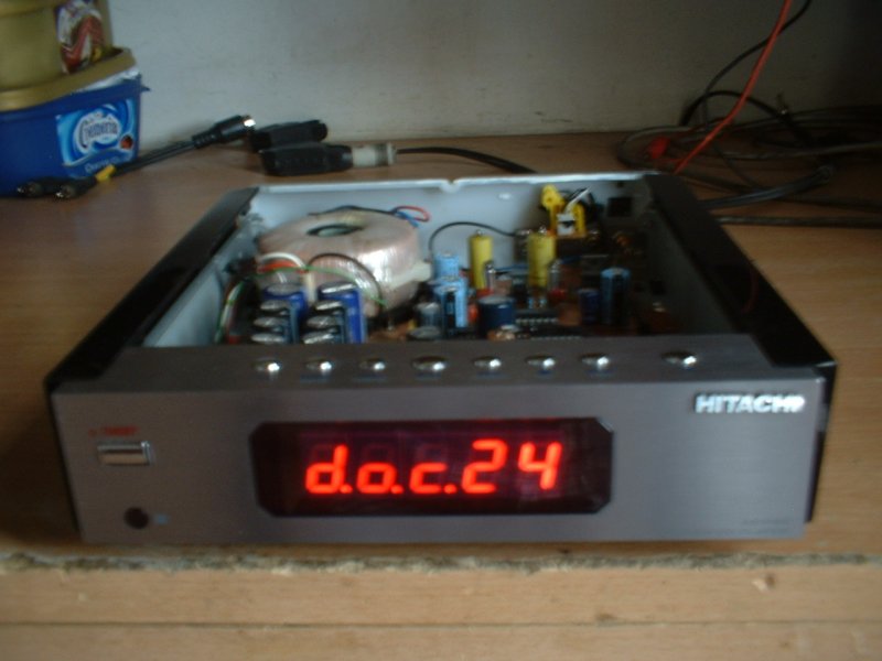

(#) Doncso válasza CHZ hozzászólására (») Okt 23, 2010 /
Ez nagyon szép, a Hitachi az gyári vagy saját termék?
„Ez nem jelenti azt persze, hogy feltétlen minden estben igaz. A mérési eredmények sohasem érdekelnek és szerintem egy hifistát sem, mivel a hangzás nem áll összhangban a mért eredménnyel, ill. nem azt mérjük ami igazán számít.”
Ebben is egyetértünk . Szépen megcsináltad .!
(#) CHZ válasza Doncso hozzászólására (») Okt 23, 2010 /
Köszi .
Csak a dobozt használtam fel és rajta maradt a márka .. TUNER volt eredetileg .
(#) CHZ válasza petemazi hozzászólására (») Okt 23, 2010 /
Melyikre gondolsz ?
Régebbi terveim sajnos elvesztek SP4 használtam és nem mentettem ..
Kár. Pedig még 1 oldalas is volt.

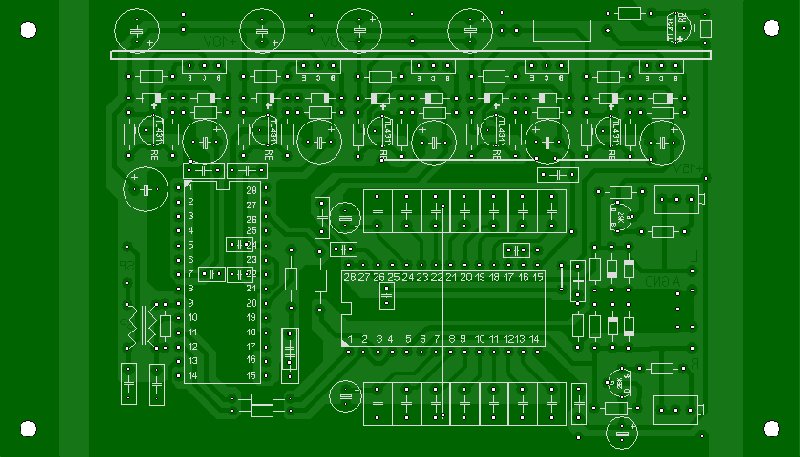

(#) CHZ válasza petemazi hozzászólására (») Okt 24, 2010 /
Esetleg ezt a nyáktervet tudod hasznosítani . Sajnos az alkatrészek értékei nincsenek feltüntetve , de egyszerű , mert az IC-k dokumentációja alapján készült .
Tápban TL431 (külön választava ) áramgenerátorról hajtva , értékek könnyen számíthatóak , de segíteni is tudnék ebben . Nyák mindent tartalmaz , alapból passzív I/V , de más megoldás is lehetséges mögé tenni .
(#) petemazi válasza CHZ hozzászólására (») Okt 24, 2010 /
Köszönöm a tervet, elrakom, aztán ha aktuális lesz, megpróbálom beírni az értékeket. Egyelőre globális pénzhiány van, de fejben építeni lehet ingyen is.
