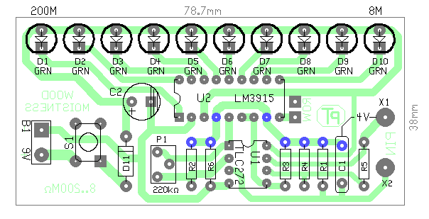

(#) tekizsolt hozzászólása Okt 24, 2010 /
Köszönöm a segitséget, simpinek meg a nyáktervet köszönöm.Simpi ez a nyákterven 2ledet látok én több ledest szeretnék kb úgy 6-ot nem tudom hogy ezt át lehet e alakítani 6 ledesre hogy jobban lehesen látni milyen nedves a fa.
(#) SzervízMacska válasza tekizsolt hozzászólására (») Okt 24, 2010 /
Hol az a két led, mert én egyet sem látok...
(#) tekizsolt válasza (Felhasználó 15355) hozzászólására (») Okt 24, 2010 /
bocsi elnéztem

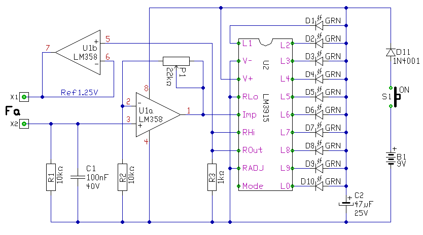

(#) attila2010 hozzászólása Okt 24, 2010 /
Mi jon a kepen jelolt zold kockahoz csatlakozva (kijelzo vagy ledek )s mi segitsegevel? Az M1 az aramforas ugye? kerlek segitsetek hogy lehet ledet hozakapcsolni.
(#) zolika60 válasza attila2010 hozzászólására (») Okt 24, 2010 /
Nem. A zöld kocka a tápfesz. Az M1 egy ampermérő.

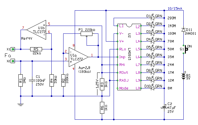

(#) proli007 válasza (Felhasználó 15355) hozzászólására (») Okt 26, 2010 / 1
Azt azért tegyük hozzá, hogy a helyes kapcsolási rajz, a következő!
üdv! proli007

(#) proli007 válasza tekizsolt hozzászólására (») Okt 27, 2010 /
Akkor legyen egy Led-es is. De kalibrálni, és azt eldönteni mire jó, azt neked kell.
A bemeneten lévő R1 ellenállás jelenleg 10kohm. ezzel, az első Led jelzését, kb. 560kohm-nál lehet elérni. Ha ezt az ellenállást pld. 47kohm-ra cseréled, akkor az első Led jelzése, kb. 3Mohm-nál fog jelentkezni. A skála logaritmikus, a nagyobb átfogás érdekében.
üdv! proli007

(#) proli007 válasza tekizsolt hozzászólására (») Okt 29, 2010 / 1
Nos, hogy a kezdők is boldoguljanak..
Kicsit felturbóztam, úgy hogy 8..200Mohm a méréstartománya..
üdv! proli007
