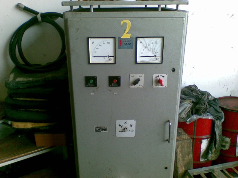

A fene sem tudja hogy miért akarom megcsinálni.Talán mert valamit muszáj mindig alkotnom. A neten elég kevés érdemi infót találtam az impuzustöltésröl savas akksikhoz.Végülis a regeneráló töltőböl indultam ki.A Rádiótechnika ez év augusztusi számában van egy impulzustöltő.A működését kivesézi de a hatásárol,következményekröl és a várható eredményekröl semmit nem emlit.És ebben nincs kisütés sem.1KHz-en ketyegtet egy fetet ami rákapcsolja az akksira a 30V-os betápot és a kitöltéssel állitja a töltőáramot. Összepókoztam az asztalon a tirisztoros regeneráló töltőt csak kicsit másképp.24V-os trafó primmer oldalát szabájzom egy triakkal.A szekunderen meg csak egy dióda van.Az akksi sarkain pedig egy kis izzó.Szkópon a töltőáram rövid ideig tartó hegyes "tüske" 40A-es csúcsokkal.Kb 1A-es kisütőáram és a töltőáram átlagértéke 3A-er.Legalább is ezekkel a paraméterekkel töltöttem egy akksit.Készül hozzá az álltalad cikkbe foglalt kapacitásmérő műszer is.Nagyon teccik. ![]() Terveim szerint az Ekocsi akksiait akarom egy kicsit rendbeszedni meg állapotfelmérést végezni.Az akksik adatlapján C/10-es kisütőáramra van megadva az Ah érték.Bővebben: Link Aztán majd kilehet deriteni hogy milyen hatásai vannak a reg és impulzus töltőknek. Igéretem szerint csináltam egy pár mobilos képet.Betyár jószág.Újkorában 24-40-80V-os töltő volt.80V-on 80A-ert tudott. ![]() Az impulzustöltő kapcsolását javitom a hétvégén és közzé teszem itt.
Az aksitöltőket nem illik szikráztatni! (Kissé ideje múlt gondolkodás) De így soha nem fogjuk megmondani mi bajod van, ha nincs rajz, vagy legalább egy fénykép. Viszont, ha pld. van benne egy Shunt ellenállás (kis értékű) amiről az áram jelzése kapja a feszültséget és az szakadt, már is előállhat a hibajelenség. Töltést ugyan mutatni fog, feszültség is lesz, de áram nem. (Gondolom nem egy mutatós műszer van benne, mert akkor már felcsavarodott volna a mutatója.) A feszültséggel ne foglalkozzál, mert a töltőben nincs kondi, így a műszer kisebb értéket mérhet. Nem is beszélve a digitális majálisokról, mert azok azt mutatnak egy trafónál-töltőnél, amit akarnak. Egy izzó terhelésnek, sokkal beszédesebb. (És, ésszerűbb is próbára, mint a szikroszkóp!) üdv! proli007
Nincs gond, "hajózni szükséges"! Ha meg nincs hajó, vagy víz, marad a villany.. "A szekunderen meg csak egy dióda van" Ennek nagyon fog örülni a trafó. Akkor legalább tegyél rá még egyet "ellen-fázisba" és egyszerre két aksit pumpáljon. Ez a töltő, majdnem egyidős velem. Legalább is valami ilyesmiket szereltünk a suliba bérbe anno. (Csak akkor még nem érdekelt a töltés, csak a kábelkötegelés.) De ahogy a sok trafót nézem, lehet ez transzduktoros vezérlésű. (persze nem "igazi" háromoszlopos, hanem két trafós, amilyeneket már én is próbáltam valaha.) Minden esetre, mindenből lehet tanulni, és kell is!.. üdv! proli007
