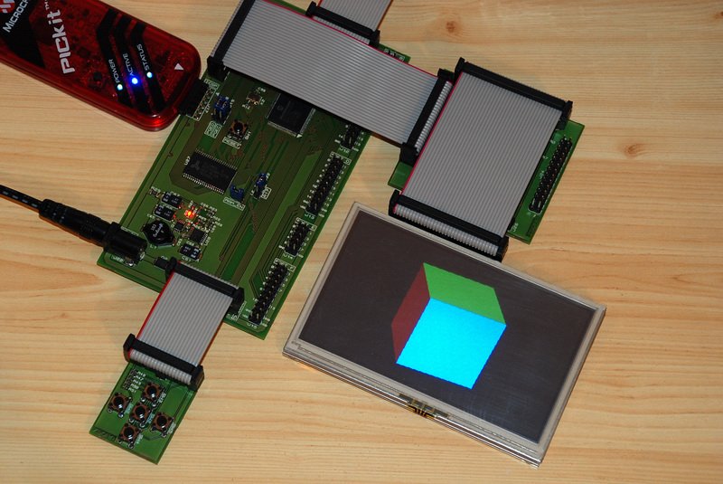

(#) Zsora hozzászólása Dec 25, 2010 /
Kipróbáltam mire képes vektorgrafikában a PIC24 és a 480x272-es LCD páros, és csináltam egy egyszerű forgó kockát. Sajnos nem tudtam róla videót készíteni, mert nincs mivel, így csak 2 képet mellékelek, ami nem túl látványos.
MCU sebesség: 40Mi/s
LCD frissítés üresjáratban: 97Hz
Képkocka/másodperc: 28
Poligonok száma: 12
Bit/képpont: 16 (RGB565)
