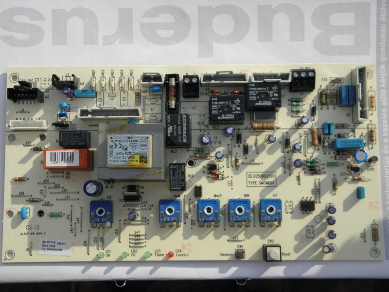

(#) önkosenior hozzászólása Nov 15, 2010 /
üdvözlet mindenkinek. Van egy Buderus U012-24 -es fali kazánom, benne egy Honeywell CS0169A-LS elektronika, ami egy ideje bizonytalankodik. Elindul a fűtési ciklus, megy a ventilátor, szivattyú, de a gyújtás elmarad, és az időzítés letelte után lekapcsol, gyújtáshibát jelez. Hálózati ki-be kapcsolás után a legtöbbször elindul, de van amikor hosszabb leállás kell neki. Az összes csatlakozó részt levizsgáltam, a panelon lehet a hiba. Ha valaki tudna a rajzával segíteni, nagyon megköszönném.
(#) shine1 válasza önkosenior hozzászólására (») Nov 15, 2010 /
Üdv ! A panelodon van egy kondi amit ki kellene cserélni és ha hamarabb nem jön válasz a problémádra akkor holnapra kollégámtól megérdeklődöm hogy melyik az.Én múlt karácsonykor szórakoztam ezzel a buderussal előtte meg egy unicallal mert ugyan az a paneljuk.Nem kaptam karácsony körül semmit hozzá pedig szakszervíz vagyunk és kénytelenek voltunk kikeresni a problémát ami típushiba egyébként!
(#) önkosenior válasza shine1 hozzászólására (») Nov 15, 2010 /
Ilyesmire gyanakszom, mert a látható ellenállásokra rámértem, azok rendben, a tirisztort kicseréltem, nem az volt a bűnös. A kondik között lehet, elko, vagy mkp, de ezeket csak kiforrasztva lehetne vizsgálni, akkor is kétesélyes. Egyébként agybavert, komplikált áramkör, két ic mellett 23 smd tranzisztort számoltam meg. Le is cserélték, már rég egy digitális panellel gyártják a kazánjaikat. Nagyon várom a segítségeteket. A honeywell mo. szóba sem áll az emberrel. (tilos javítani...)

(#) önkosenior válasza shine1 hozzászólására (») Nov 20, 2010 /
Köszi a jó tanácsot, megoldódott a probléma, valóban egy kondi okozta a bizonytalan indulást. Az RL1 pozíciójú relé mellett szorosan van egy kocka alakú kondi, értéke 0,33 uF, 400V. Kiforrasztva és rámérve csak 0,16 µF-t mutatott. Kicserélve, a panel jól működik. Szvsz. a gyári kondi kissé csenevész, nem bírja az impulzus áramot, nem árt testesebbet berakni. (egy szezont bírt ki). Persze, az érték ua. marad! Még egyszer a panel típusa:Honeywell SMCMD 01.
