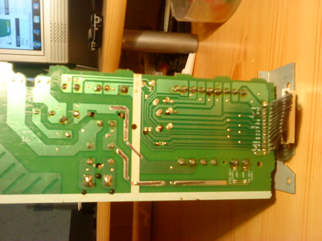

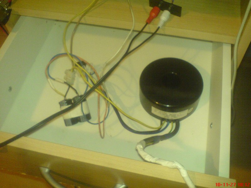

Igen, valahogy így van. Arra azonban számíts, hogyha digitális multiméterrel mérsz, akkor abban az esetben is kaphatsz viszonylag nagyobb kijelzett feszültségértéket, ha nem összetartozó tekercsvégek között mérsz feszültséget. Ezért célszerű előbb ohm-méréssel megkeresni a tekercseket és úgy mérni feszültséget rajtuk.
(#) Hurkafej1 válasza kadarist hozzászólására (») Nov 26, 2010 /
Szóval közvetlenül a transzformátoron mérjem inkább a feszültségeket?
Vagy ha a kimeneteknél mérem, akkor az ac gnd, vagy a sima gnd legyen a testpont?
Valamint ha mérek ellenálásokat, akkor a nagyobb vagy a kisebb értékek lehetne amegfelelő szekunderek?
(#) kadarist válasza Hurkafej1 hozzászólására (») Nov 26, 2010 /
Csinálj már egy normális közeli képet a trafóról (forrasztási oldal), amin látszik a csatlakozó és a feliratok. A primer oldal csatlakozásai egyértelműek, a biztosíték, relé arra csatlakozik.

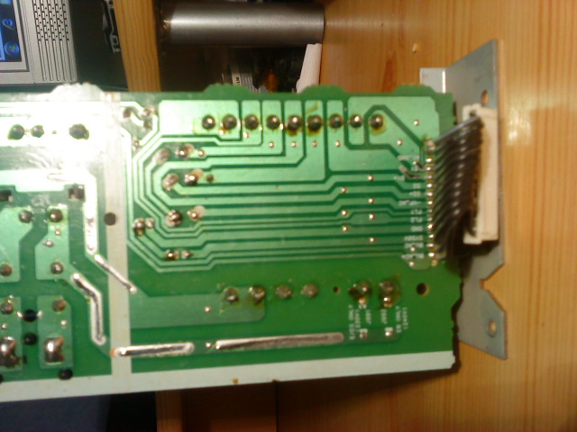

A telómon nincs auto focus, de azért remélem a lényeg látszik:
A feliratok nem tiszták, de fentről le a kijövő kábelnél :
AC_GND; S1; S1.;S2;S2.;_VP_AC; FL1; FL2; GND; SYS6V; BU_AC; BU_AS.
Ahol pontot irtam ott a pont nem alul hanem középen van a betű után, csak a billentyűzeten ilyen nincs.
Köszi, sokat segitessz

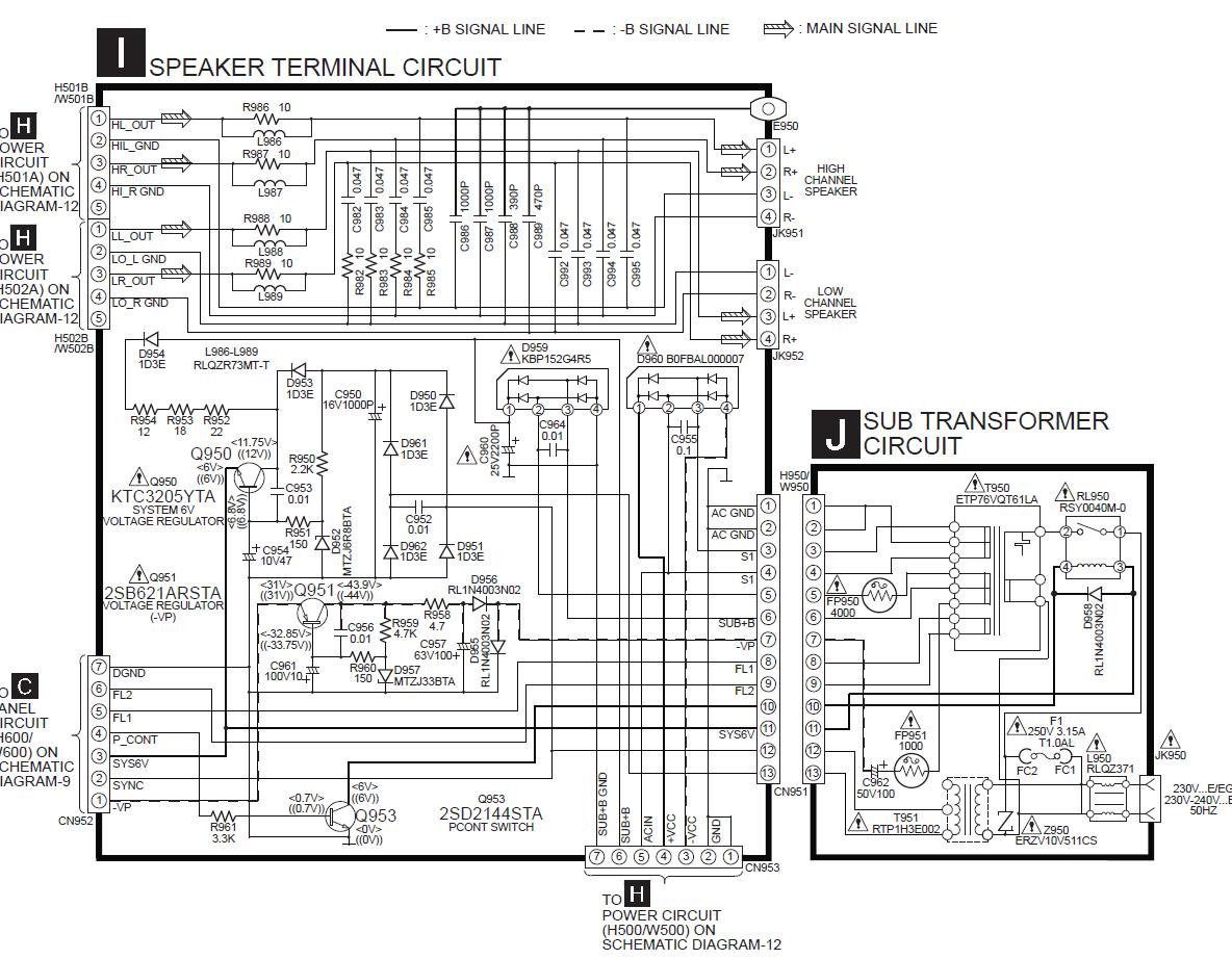

Berajzoltam 230V-os csatlakozás helyét. Célszerű a biztosít sorba kötni a ezzel a csatéakozással. A szekunder feltérképezését pedig kezdd ellenállásméréssel. Lehet-e tudni a hifi típusát, mert rajz alapján gyerekjáték lenne meghatározni a bekötést.
Az megvan, hogy a 230 hol csatlakozik be, van dugója is.
Az egykori hifi tipusa: Panasonic SA-AK300
A nyák ra ez van irva a legnagyobb betűkkel: RJBX0290A
A trafóra: ETP76VQT61LA
(#) kadarist válasza Hurkafej1 hozzászólására (») Nov 26, 2010 / 1
A teljes rajz: Get Manual Az AC GND, és a két S1 pont tartozik az erősítőhöz. Rajzold vissza ezt a részt !

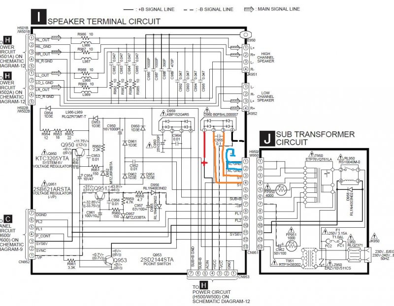

Köszi, megvan akkor hogy melyikekre gondolsz
De még van ami nem világos.
Berajzoltam, hogy én hogyan képzeltem el. Megvan a +- kimenet, de az AC GND-vel mit csináljak? VAgy azt sima GND-nek is lehet venni?
Valamint az e melett lévő hidba ahova az 5-6. pontból megy az áram azis egy ugyanolyan feszültséget adna? A NYÁK-on ezek S2-vel vannak jelölve. Az erősitő panelen két IC volt ha ez számit..
Jó a rajzod, és itt a GND valóban azonos az AC GND-vel. Az 5-6 pontoknak nem lehet köze a végerősítőkhöz. A motorokat meg egyebeket szolgálhatta ki.

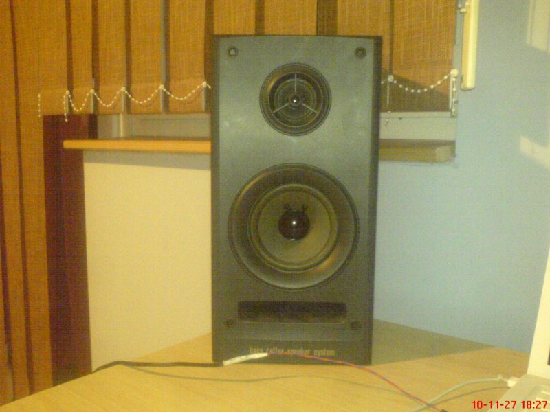

Bocsi Mágusok de lenne két láma kérdésem :
Hogy is van ? "Nagy" erősítő + "kis" hangfal = valószínű megpurcanás
"kis" erősítő + "nagy" hangfal = küszködés ?
Van egy kb. 2-3 W erősítőcském, hozzájutottam (ingyé') egy pár Vidi ~ 50 W dobozhoz. Életképes a konfiguráció ?
Itt jön a 2. kérdés : A Vidi dobozokban sajna kicsit elporladt a mélynyomó gumipereme. Szabad-e a fent említett kicsi erősítővel kipróbálni (pár percet járatni )?
Nem tudom érdemes-e megjavíttatnom* a dobozokat (tetszene a hangja a szobában)**, vagy ajándékozzam tovább ?
* minden ismerősöm a javíttatást javasolja.
** nem tudom nem-e lesz "sok" a hang egy 10 m2 szobába ...
(#) hangszoros válasza Macsek71 hozzászólására (») Nov 27, 2010 /
Hát egy érdemi tanácshoz kellenne tudni, melyik Vidi modelről van szó.
2-3 út, mekkora a mély ? stb

(#) Macsek71 válasza hangszoros hozzászólására (») Nov 27, 2010 /
A Vidi DC2050E jelű dobozairól van szó.
Az erősítő egy '70 évekből származó UNITRA tranzisztoros panelecske, 12V-ról ~500mA kér ( a mostani 8ohm 2W tv hangszóróival)
