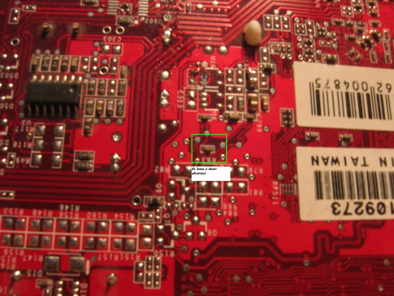

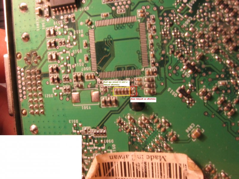

Volna egy apró problémám: mégpedig, hogy egy SMD alkatrészt legyalultam egy videokártyáról. Azt tudom hogy ugyanúgy nézett ki mint a mellette levő alkatrész (ami nem biztos hogy ugyanolyan értéket rejthet magában, de ettől függetlenül lehet ugyanaz). Sajnos nincs meg az alkatrész így egy másik halott videokártyáról származót raknék a helyére, ha lehet.
A képek:
zöld hátterű amit javítani szeretnék, a piros pedig a donor.
A segítséget előre is köszönöm!
üdv Mc
U.I. Egyik alkatrész sem tartalmaz írást és a hiányzó alkatrészen sem volt írás.
(#) Norberto válasza McDeath hozzászólására (») Nov 7, 2010 /
Egy hidegítő kondenzátort sikerült letörni. Nem olyan kritikus az értéke. Szerintem simán megpróbálhatod átrakni a piros kártyáról a bekeretezett alkatrészt. De a forrasztásnál azért vigyázz a vezetősávokra és túlmelegítés se legyen, de hidegforrasztás sem.
(#) McDeath válasza Norberto hozzászólására (») Nov 7, 2010 /
Köszönöm a gyors választ!
Megpróbálom de csak 220-as pákám van itthon gyakorlatom csak pénteken lesz ott van ic forrasztó páka(wellwr ic heggyel )
mégegyszer köszönöm
üdv Mc

(#) McDeath válasza McDeath hozzászólására (») Nov 24, 2010 /
Kondi cserélve a cucc működik
köszi a segítséget
