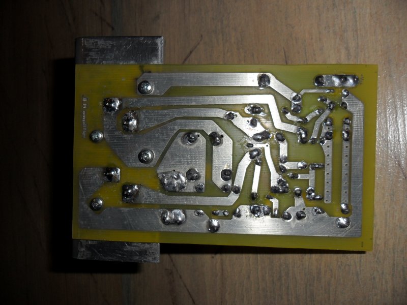

Íme az ígér képek a csodáról
BOLDOG KARÁCSONYT MINDENKINEK
