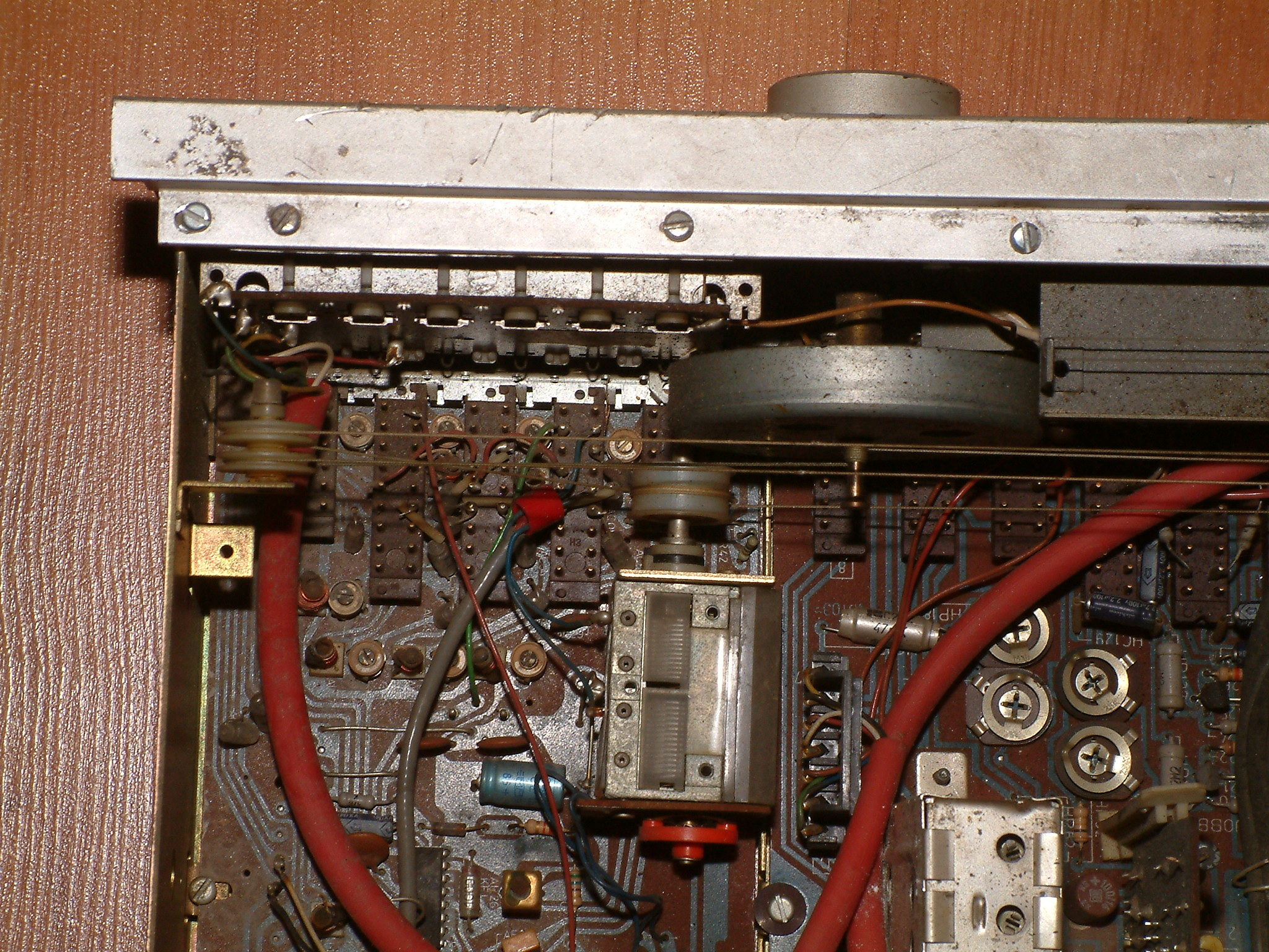

Köszönöm a segítséget. De ezt a két rajzot korábban megnéztem a fórumban. Szerintem ezek nem az RA 6363 s skálahúrozási rajzai. Ebben a rádióban két oldalt van a rádió fém dobozára egy-egy dupla görgő erősítve. Ezekre kellene a skálahúrt felfűzni - feszesen; a húron van a skála mutatója, a húrt körül kellene fűzni a lendkeréken. Nekem a húron még egy fehér műanyag fésűszerű valami is lóg (ott van a rugó is, ami feszesen tartja); ez is letört valahonnan, vagy kipattant.
A fenti két rajz régebbi rádiós könyvekből lehetett kimásolva. Az RA 6363 s leírása ilyen könyvekben már nem igen jelent meg. Mindenképp meg akarom csinálni, amit elrontottam. A
Ha pár napig nem találsz megoldást, akkor szétszedek egyet.
Van nálam egy 6363S bontásra. A skálahúrozás érintetlen. Ha lefotózom, az segít?
Csatoltam a skálahúrozási rajzot, ez az RA-6360-é az egy az egyben ugyan az mechanikai kialakításában mint a 6363 ha minden igaz. Sok sikert a javításhoz! Üdv: Laci
Köszönöm a segítséget, amit három fórumtagtól is kaptam. A csatolt rajz tökéletesen megfelelő, az alapján a skálahúrt fel tudom fűzni. Egy vezeték is leszakadt, de a fórumban lévő kapcsolási rajz alapján - gondolom - fel tudom majd forrasztani. (Forrasztópisztolyt már vettem, igaz, még soha nem forrasztottam.) Hétvégén hozzáfogok. Nincs egy ilyen rádiónak nagy értéke, de a szemlélet a lényeg: aki hibázott, az hozza helyre a hibáját, és a hagyományokat tisztelni kell. Sándor
Köszönöm a fotókat.
Szombaton hozzálátok összeszerelni - és forrasztani. Sándor
Igen, erről van szó! Most már látom, hogy az a "fésűszerű" valami nem tört le sehonnan.
Az egyik oldalon a fehér dupla görgő tengelyéről elpattant egy kis csődarab, amit nem találtam meg. Gondolom, ha valamilyen szigetelt vezeték burkolatáról levágok egy darabot, azzal pótolni tudom. Mindenesetre bárkinek, aki izzót akar cserélni, azt javasolnám, hogy óvatos legyen. Én ott tévedtem, hogy valamikor régen kivettem az izzókat, mert a sötétben zavart a fénye. Most pótolni akartam, de a bal oldali izzó foglalata csak a dróton lógott, nem tudtam, hova kell felerősíteni. - És a két oldalon nem egyformán állnak az izzók. A panel mögé akartam nézni, akkor pattant szét az egész; elrontotta az egész vasárnapomat.
